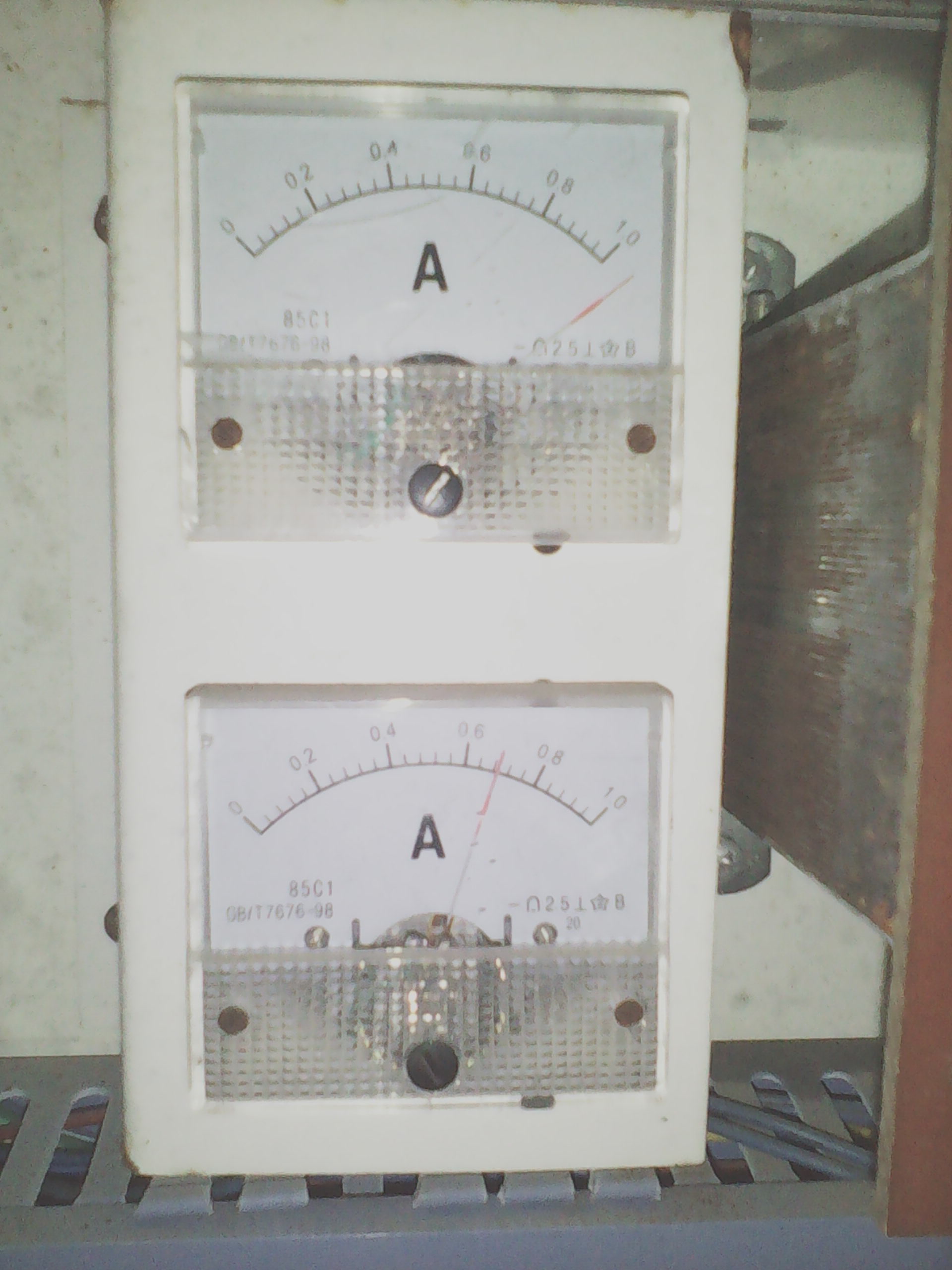

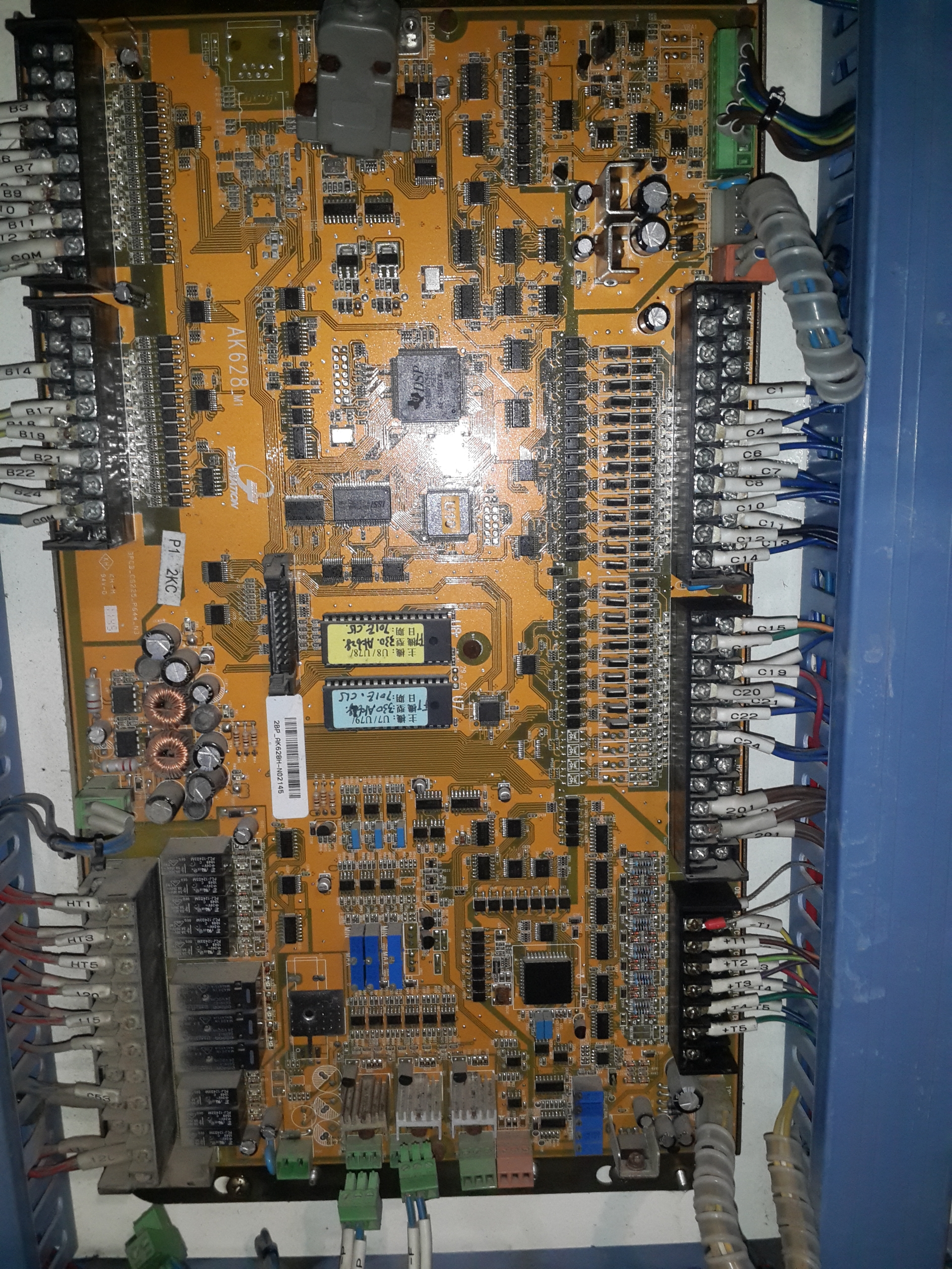

ТПА стоял 2года.При включении амперметры ведут себя так как на фото.При включении гидронасоса..он стартует и не может запустится.
При отключении фишки Р-Р+ верхний амперметр на нуле и гидронасос запускает..но даёт маленькое давление.В чём причина? Помогите!!!

Проверьте выходные транзисторы.

проверяли...все исправны

может пропорциональный клапан накрылся!?

Настройки давления на холостом ходу смотрите.

Да и точно убедитесь, что проверили именно те самые транзисторы. Они скорее всего находятся на обратной стороне платы. Сам первый раз когда полез смотрел транзисторы, которые на лицевой стороне.

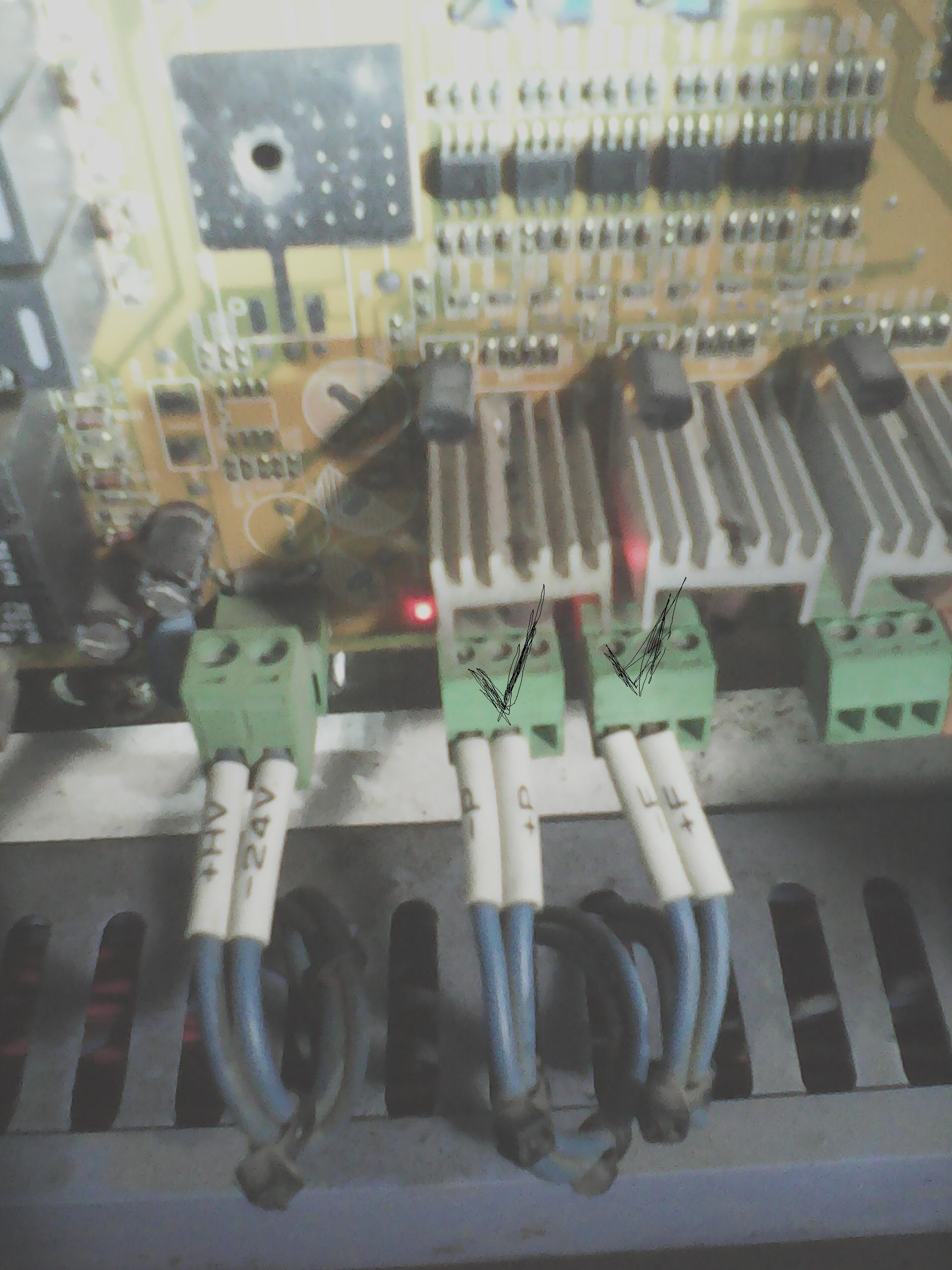

#14 Сообщение ПластСтер » 10 апр 2017, 17:24
Посмотрите куда идут провода, которые отметил на фото. Они и должны идти к транзисторам. Вот их и прозвоните.
А вообще поищите в инете документацию к контроллеру, там наверняка есть схема, общая, для понимания. Такой контроллер в таобао стоит тысяч 25-30 рублей в сборе, без монитора. Нужно проверить и перебрать клапана на насосе, бывают зависают сердечники.

ПластСтер писал(а):Посмотрите куда идут провода, которые отметил на фото. Они и должны идти к транзисторам. Вот их и прозвоните.
Да нормальные там токи для китайской техники :bra_vo:
Тот амперметр что зашкаливает - задатчик давления, второй - поток.
Где-то в настройках давления и потока на холостом ходу выставлены максимально возможное давление и 100% поток ...
Прям над этими фишками что вы отметили стоят транзисторы на радиаторах.Это и есть управляющие транзисторы...а провода идут сразу на пропорциональники через амперметры.Транзисторы исправны.
Настройки никакие не трогали и не меняли.

Почему могли сбиться настройки давления и потока? А если они где то и есть в сервисном меню...то оно под паролем и логином.Которые тоже не известны.
Ей богу снимите плату. У вас сзади будет стоять два силовых КТ827. Один из них скорее всего пробит

Вы не правы.На обратной стороне платы нет абсолютно никаких деталей и транзисторов.Перевернул и посмотрел

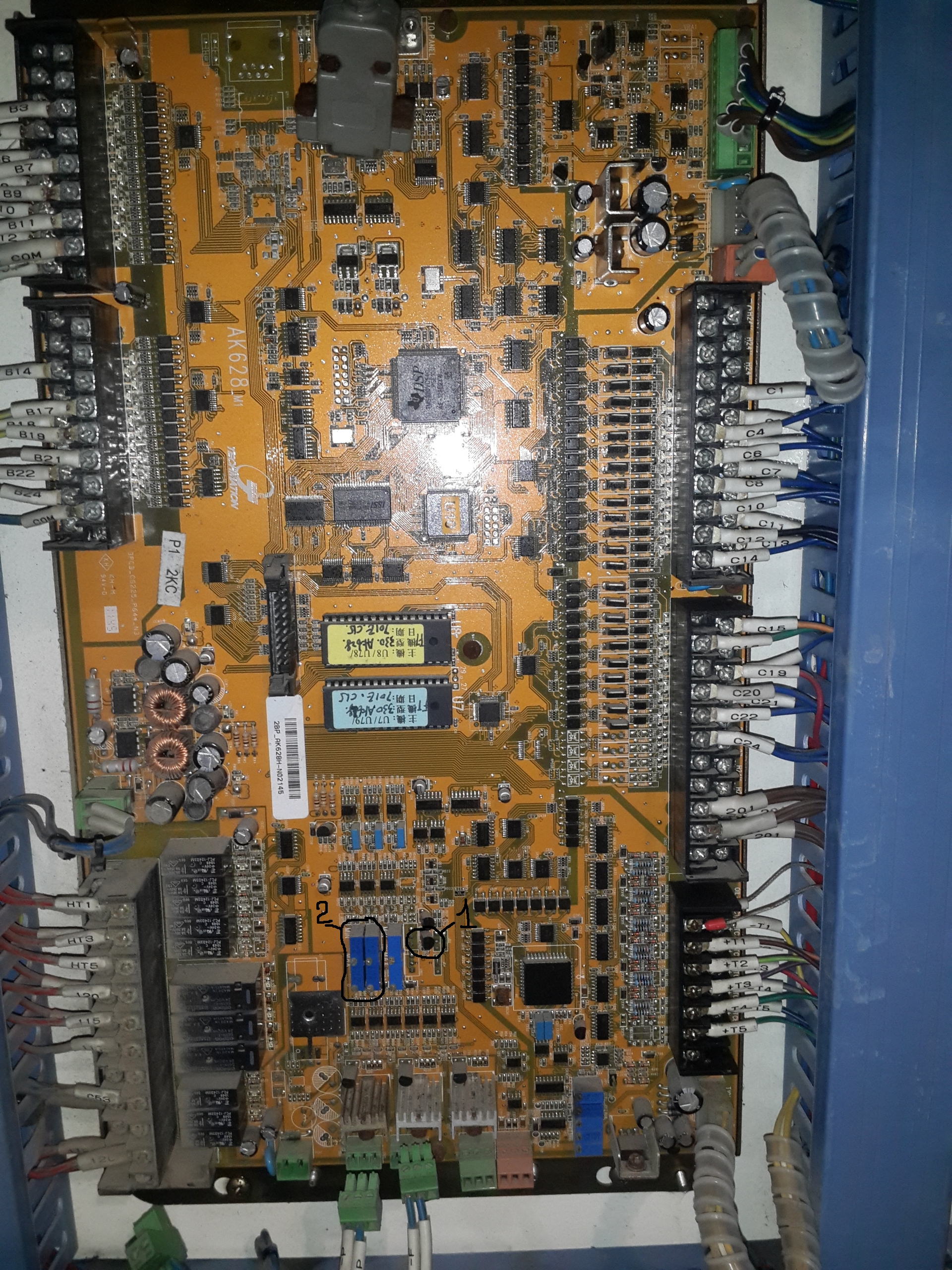

вышел из строя стабилизатор напряжения(отмечен на плате цифрой 1) исправили.

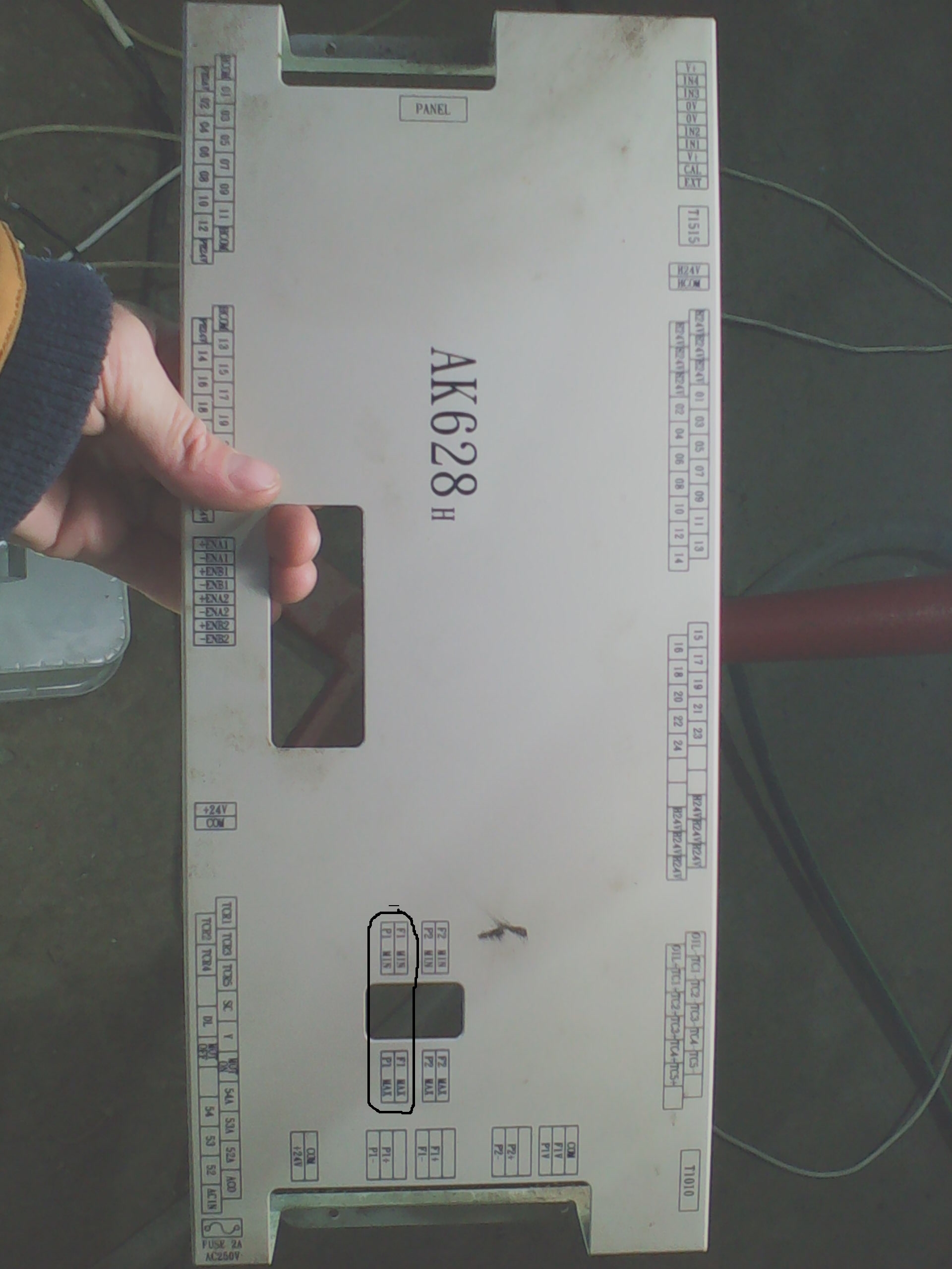

И ещё...есть подстроечные резисторы(отмечены на плате цифрой 2...и на крышке). и они регулируют токи пропорциональников.
один Р..Р+ регулирует давление..максимальное значение и минимальное.Другой F..F+ регулирует расход...также максимальное и минимальное значение.
Походу эти значения сбились!!!
Вопрос....как настроить эти значения???? Я так понимаю нужно какое то контрольное значение давление и потока.От чего отталкиваться?
Пока настроили "на глаз"но чувствую что это не совсем то как было.
