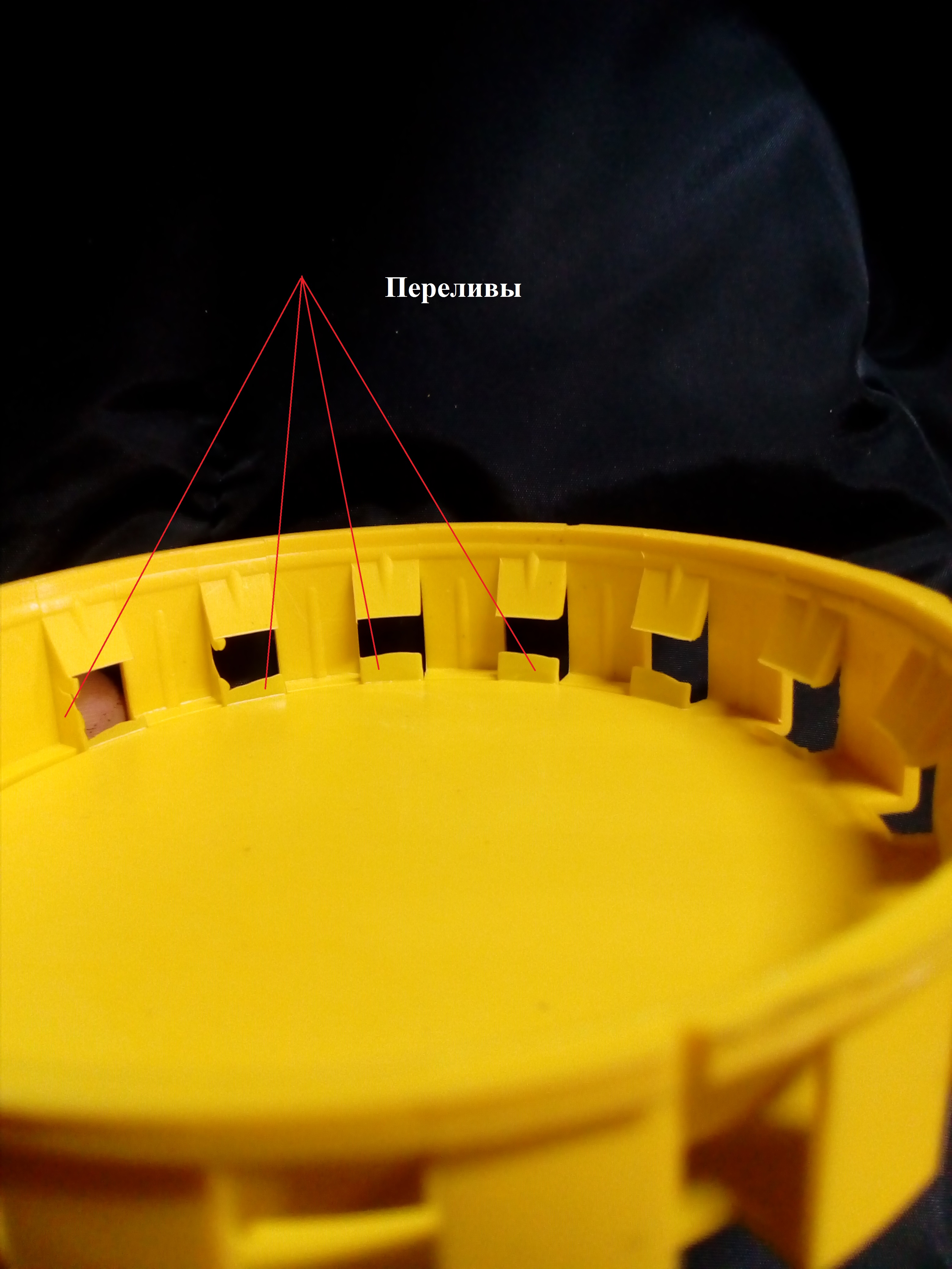

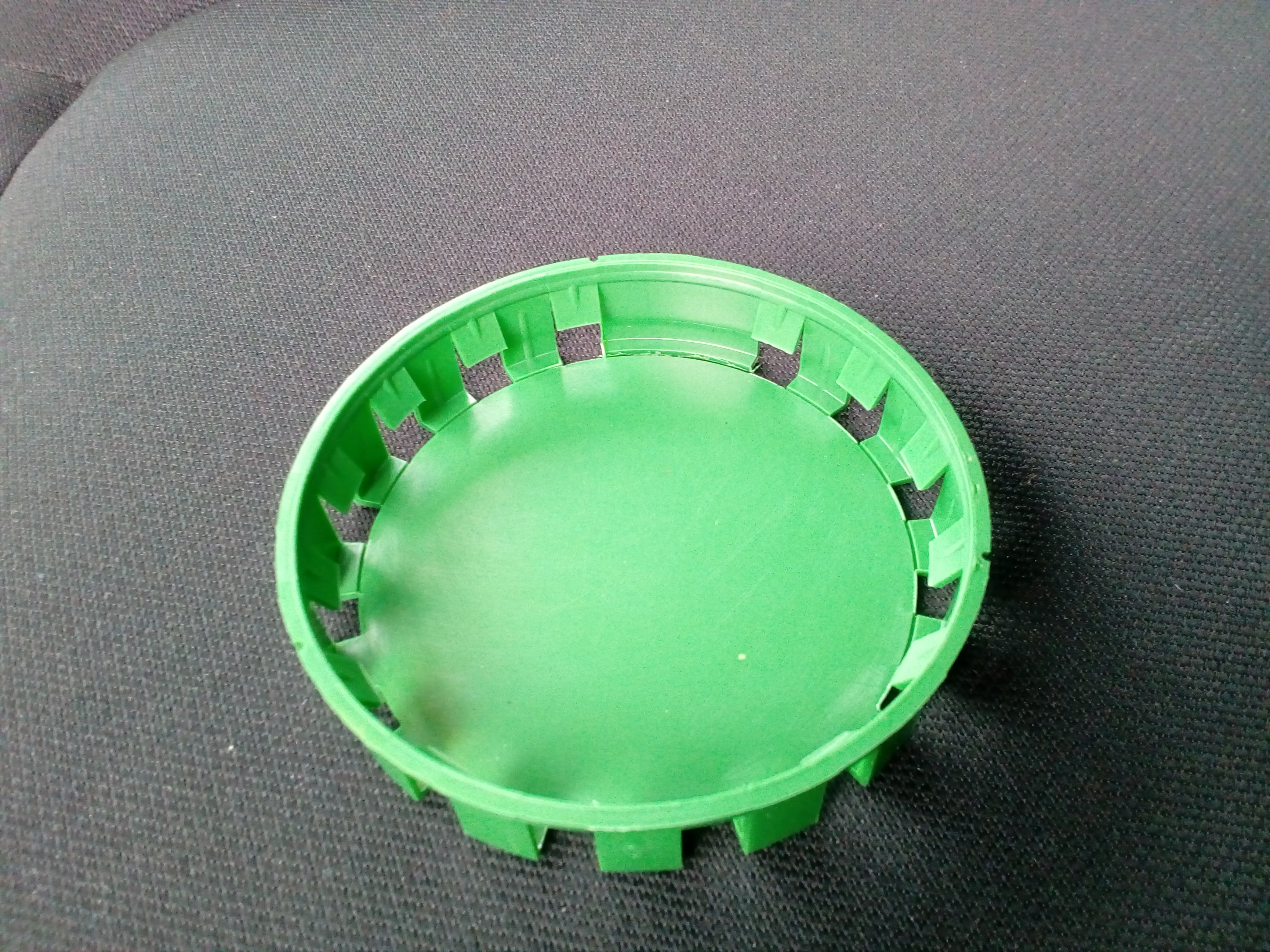

Добрый день.
Запустили в работу ПФ 7 месяцев назад. За это время форма сделала порядка 300.000 смыканий. На изделиях появился облой. Можете подсказать, что подвергается ремонту в этом случае? Втулки, колонки или оформляющие знаки?

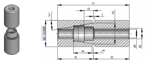

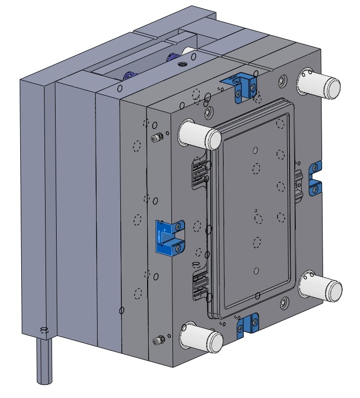

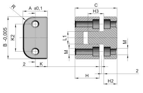

Вот примеры, цена вопроса от 2000-4500 рублей за пару. Прямые центраторы лучше центруруют, но при малейшем смещении они быстро ломаются, поэтому нужно несколько комплектов. Как вариант вам можно поставить конусные, но я бы предпочел прямые.
Пример установки в п/ф
Прямые центраторы
Прямые центраторы
Конусные центраторы
Конусные центраторы

Да, на плитах нужно будет фрезеровать посадочные места под центрирующий модуль (4 места на каждой из формообразующих плит, как на примере который я выше скидывал). Обычно твердость формообразующих плит 28-32 HRCэ под полипропилен, какая у вас нужно будет проверить. По доработке в личку отвечу.

Поздновато вхожу в переписку, но спрошу - появившийся облой имеет место по всей окружности или на какой-то ее дуге? Толщина стенок изделия равномерна по всему периметру? Это могло бы являться дополнительным показателем смещения относительно оси. Сколько мест в п/ф? Дефект наблюдается на всех?
Как вариант - причиной может быть (1) низкое качество металла, из которого изготовлены вставки. Элементарно стерся за такое кол-во циклов. Или (2) некоторая ошибка в изготовлении - центра или габаритные размеры.
