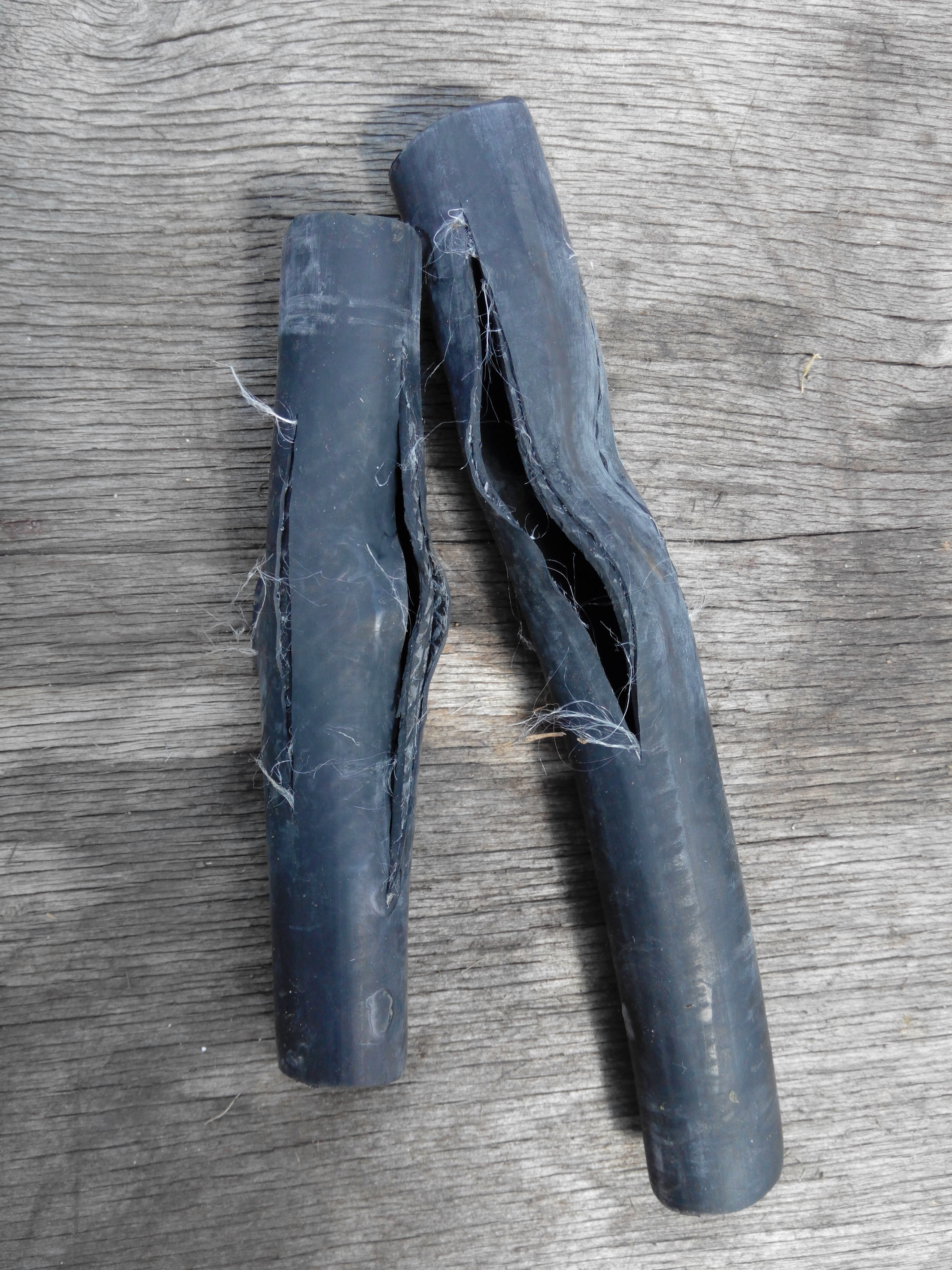

Года 2 назад для себя сделал 2-х слойный армированный нитью. Нарадоваться не могу- не ломается,не перегибается, не "дубеет" на морозе.... сейчас хочу сделать из тпу, благо вторичная дробленка есть...
- Поблагодарили: 3246 раз
Re: Экструзия ПВХ на линии для ПНД
Года два назад купил брату шланг из ТЭП, его ответ: "Привет. Вчера хотели задействовать новый шланг для полива. Установили разбрызгиватель и подали воду. Шланг сразу лопнул. Подумали, что бракованное место на шланге. Отрезали и подключили заново. Менее чем через минуту шланг лопнул. Оказалось, что шланг непригодный для полива. Только набирать воду в бочку. Шланг не выдержал 0,5 атм."
