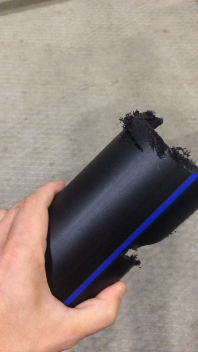

Добрый день, коллеги!
Вопрос: при производстве трубы ПНД 110 ПЭ100 из первичной гранулы Снолен 026.51, с добавлением сажевого 40% красителя... При выходе внутренняя поверхность трубы - глянцевая (блестит,как зеркало), наружняя - матовая. Черная матовая по наружке уже выходит с головы.
Подскажите, в чем может быть причина, как добиться глянца на наружной поверхности, и реально ли это? Спасибо.

Температуру фильеры повысить.

#3 Сообщение artist174 » 16 сен 2016, 12:35
Figaro писал(а):Температуру фильеры повысить.
250 на выходе стоит

#4 Сообщение cs-mb » 16 сен 2016, 13:49
artist174 писал(а): При выходе внутренняя поверхность трубы - глянцевая (блестит,как зеркало), наружняя - матовая. Черная матовая по наружке уже выходит с головы.
качество поверхности калибратора какое?

#5 Сообщение Figaro » 16 сен 2016, 14:34
Температура воды в вакуумной ванне?

Как правильно выше подметили, на качество поверхности (глянцевость и матовость) влияют:
1) Качество поверхности калибратора (чем более качественно его поверхность обработана, тем более глянцевая поверхность трубы будет)
2) Температурный режим охлаждения
Из моих догадок:
1) может влияет не в такой степени температура, как время охлаждения (внутри стенка глянцевая из- за более медленного охлаждения расплава внутри трубы)
2) мел в черном СК (хотя он не объясняет глянцевость внутренней стенки)
Как верно уже подмечали (причем неоднократно), напорные трубы нельзя красить концентратами (прочитайте темы про трубы, которые ранее создавались)!!!!!

#9 Сообщение artist174 » 19 сен 2016, 09:42
Maks42 писал(а):Трубу так делать нельзя, можно только из черного ПЭ, у вас черный концентрат нормально не промешается.
Добрый день! Я в курсе что нельзя, эта труба идет под кабель.
Для воды использую 11-9, 6949, но ситуация точно такая же.

Спасибо за ответ, но момент не в вакуумной ванне, и не в температуре воды, т.к. она из головы уже выходит с матовой поверхностью... :du_ma_et:

Гладкий, как зеркало

попробуйте экструзионный суперконцентрат

Для температуры 250 градусов, поверхность трубы должна блестеть как у котика яич.. :hi_hi_hi:
Полагаю, что в Вашем случае поможет уменьшение оборотов экструдера

экструзионка однозначно поможет,но я бы рекомендовала добавить температуру и на предпоследней зоне.А на калибратор,если это пневмоформование необходимо подавать не холодную,а теплую воду(поменять вход и выход воды в калибратор).

Можно еще уменьшить напор воды на калибратор.Кстати есть черные красители которые дают хорошую глянцевость поверхности,например" КАРБОН".Проверено.

Температуру на выходе головки в 250° думаю надо уменьшить на 40-50°, а идущие перед ней 3-5 зон поднять до температуры 200-220,
Причем увеличение температуры стоит провести только на внешних нагревателях головки, а внутренний нагрев пока оставить без изменений,
или с целью перестраховки от саморазогрева - внутренний нагрев уменьшить на 10-20°
