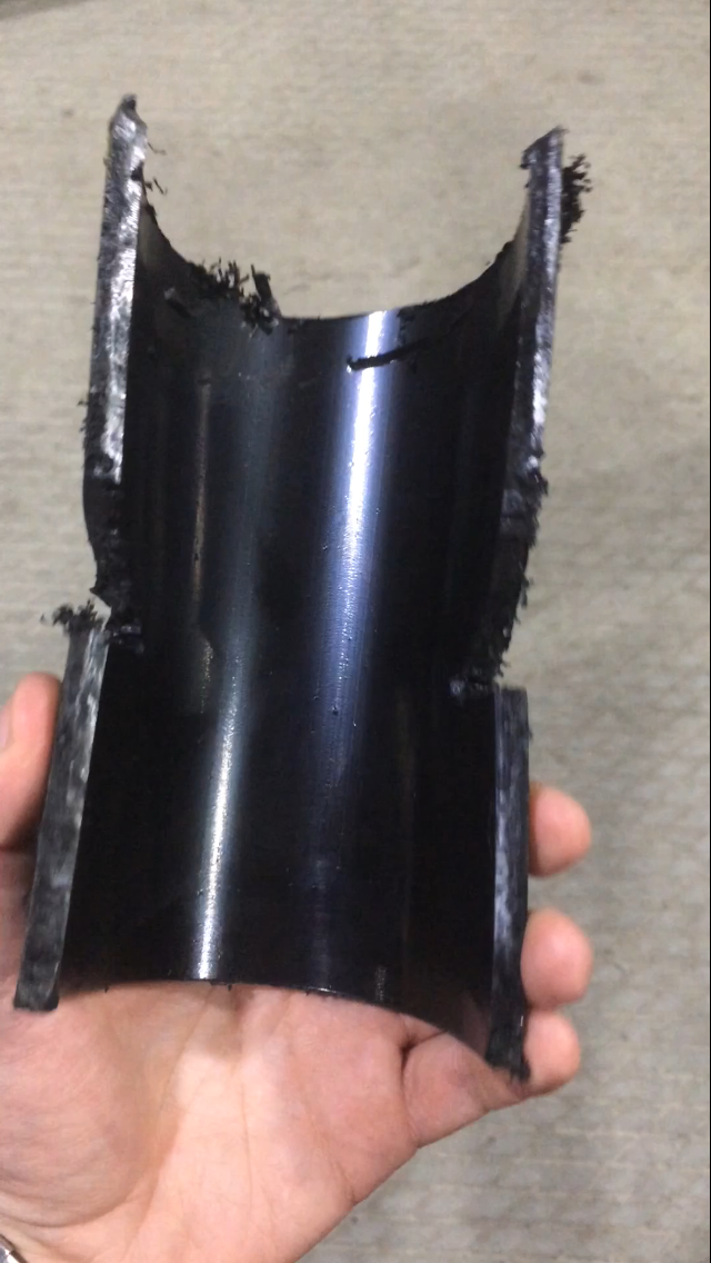

Добрый день, коллеги!
Вопрос: при производстве трубы ПНД 110 ПЭ100 из первичной гранулы Снолен 026.51, с добавлением сажевого 40% красителя... При выходе внутренняя поверхность трубы - глянцевая (блестит,как зеркало), наружняя - матовая. Черная матовая по наружке уже выходит с головы.
Подскажите, в чем может быть причина, как добиться глянца на наружной поверхности, и реально ли это? Спасибо.

Температуру фильеры повысить.

#3 Сообщение artist174 » 16 сен 2016, 12:35
Figaro писал(а):Температуру фильеры повысить.
250 на выходе стоит

качество поверхности калибратора какое?

Температура воды в вакуумной ванне?

Как правильно выше подметили, на качество поверхности (глянцевость и матовость) влияют:
1) Качество поверхности калибратора (чем более качественно его поверхность обработана, тем более глянцевая поверхность трубы будет)
2) Температурный режим охлаждения
Из моих догадок:
1) может влияет не в такой степени температура, как время охлаждения (внутри стенка глянцевая из- за более медленного охлаждения расплава внутри трубы)
2) мел в черном СК (хотя он не объясняет глянцевость внутренней стенки)
Как верно уже подмечали (причем неоднократно), напорные трубы нельзя красить концентратами (прочитайте темы про трубы, которые ранее создавались)!!!!!

Спасибо за ответ, но момент не в вакуумной ванне, и не в температуре воды, т.к. она из головы уже выходит с матовой поверхностью... :du_ma_et:

Гладкий, как зеркало

попробуйте экструзионный суперконцентрат

Для температуры 250 градусов, поверхность трубы должна блестеть как у котика яич.. :hi_hi_hi:
Полагаю, что в Вашем случае поможет уменьшение оборотов экструдера

экструзионка однозначно поможет,но я бы рекомендовала добавить температуру и на предпоследней зоне.А на калибратор,если это пневмоформование необходимо подавать не холодную,а теплую воду(поменять вход и выход воды в калибратор).

Можно еще уменьшить напор воды на калибратор.Кстати есть черные красители которые дают хорошую глянцевость поверхности,например" КАРБОН".Проверено.

Температуру на выходе головки в 250° думаю надо уменьшить на 40-50°, а идущие перед ней 3-5 зон поднять до температуры 200-220,
Причем увеличение температуры стоит провести только на внешних нагревателях головки, а внутренний нагрев пока оставить без изменений,
или с целью перестраховки от саморазогрева - внутренний нагрев уменьшить на 10-20°
