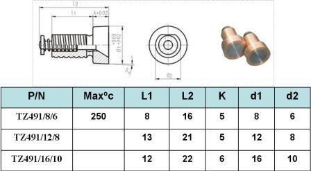

подскажите пожалуйста как вытащить и разобрать воздушный клапан на пуансоне.
croc
Сообщения: 549
Откуда: ryazan
Благодарил (а): 7 раз
Поблагодарили: 13 раз
Re: литье тубы под силикон
#13 Сообщение croc » 14 янв 2017, 00:21

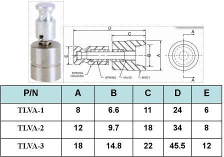

Какие у вас клапаны стоят? Сфоткайте и выложите. Тогда посоветуют.
У нас был китайцами изготовленный нестандартный. Тарельчатый с пружинкой.
Спецы поколдовали и он заработал.
Тоха
Сообщения: 580
Город: Россия
Благодарил (а): 92 раза
Поблагодарили: 296 раз
#14 Сообщение Тоха » 14 янв 2017, 11:16
Виктор В А писал(а):подскажите пожалуйста как вытащить и разобрать воздушный клапан на пуансоне.
Как уже сказали - смотря какой клапан.
Чтоб высадить: Разбираете все до пуансона. На некоторых формах делают разъемные головки пуансона.Но так как у вас туба, судя по диаметру таких вещей, пуансон у вас цельный. Находите воздушный канал в пуансоне, который ведет к этому клапану. Заливаете канал маслицом доверху (желательно не для жарки картошки). Точите небольшой стальной цилиндрик по диаметру отверстия за минусом 5-10 соток. Ставите его в канал, бьете молоточком, и с помощью гидроудара высаживаете клапан. Пока что такой методикой ни один клапан не сломался.
Категорически не рекомендую использовать вместо масла для высаживания длинные прутки бронзы и меди, особенно на больше длины, ибо заклинить пруток в канале на раз-два, а вот вытащить дело тяжкое.
Так же если случалось,что во время впрыска клапан был открыт и его канал залило массой: По возможности вытаскиваем всю массу из канал со стороны подачи воздуха. Как обычно ни в коем случаем не надо ковырять сам клапан. А далее зависит от конструкции, размера и самой ситуевины. Ибо высадить на "холодную" не получится. Для небольших клапанов мы прикладываем раскаленный стальной пруток к торцевой части клапана (которая тарелочка), а с обратной стороны все тот же гидроудар.
И еще: Проверьте резиновые кольцевые уплотнения воздушных каналов (между плоскостями),если таковые имеются, изношенные - поменяйте

Здравствуйте. Хочу поделиться с вами о проделанной работе по ремонту воздушных клапанов на тубе под силикон.Следуя вашим советам стал пробовать выбивать клапан с помощью гидра удара . Выбилась бронзовая вставка которая оформляет внутреннюю резьбовую часть тубы.
Сам клапан был прикручен болтом с прорезями для подачи воздуха .По сути это не клапан,а вставка с вертикальными сквозными пропилами для
подачи воздуха.Пропилы подведены были изначально в ручную , но не до конца , то есть они были глухие.В следствии чего воздух не проходил.
С помощью шлифовального станка увеличили число пропилов по всему диаметру.Глубина пропилов 3,5 сотки . Чтобы полиэтилен при впрыске не смог затечь в них.Собрал в обратной последовательности , попробовал и все заработало.Спасибо вам за советы , благодаря им я смог отремонтировать воздушные клапана.
