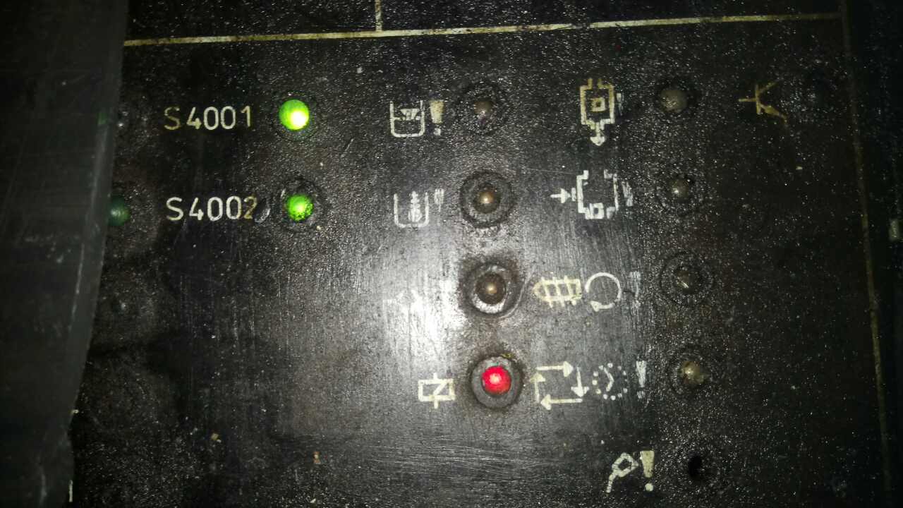

Доброго времени суток.
Не работает куаси. И не могу разобраться в чём причина.
Из подозрительного и не понятного:

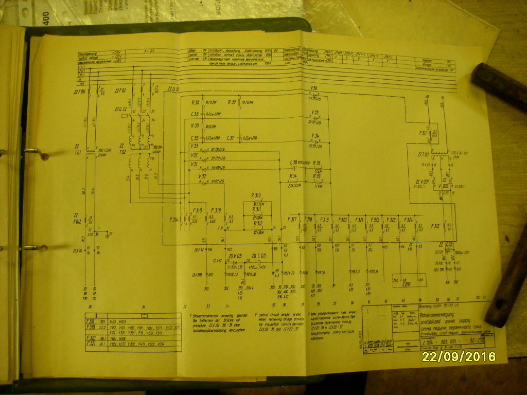

1.Нет нужных напряжений на контрольных точках на блоке с платами. есть только стабильных +5В.
Там где +15В в одном из двух мест есть 10.2В во втором 8.6
2. На выходе трёхфазного трансформатора ( при выкрученных всех предохранителях) только на одной фазе есть честные 19В. На других фазах 10.* и 8.* вольт. Так можно работать? эли это транс закоротил?
Загорелся этот индикатор.<br />И горит он интересно! Помигивая.

Здравствуйте.... Такого быть не должно, на всех ТРЕХ фазах должно быть одинаковое напряжение.... А на входе ЧТО ???

Светит "КЗ в цепях питания эл. магнитов". Тут и ищите. Напряжения " садит".

Оказалось не было одной фазы. Фазу восстановили, +15В и 27В появились, лампочка погасла, ТПА заработал.
