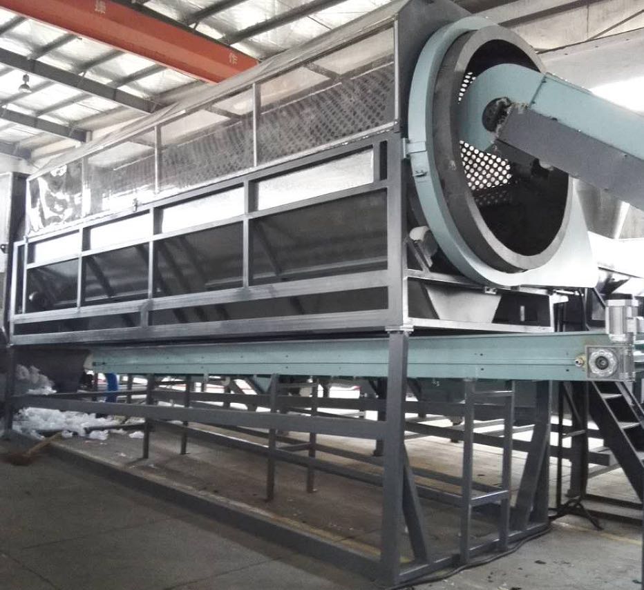

Барабанная мойка для предварительной отмывки плёнки перед дроблением.

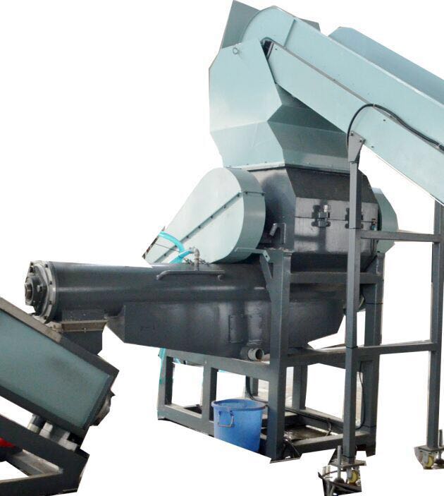

Моющая дробилка.
