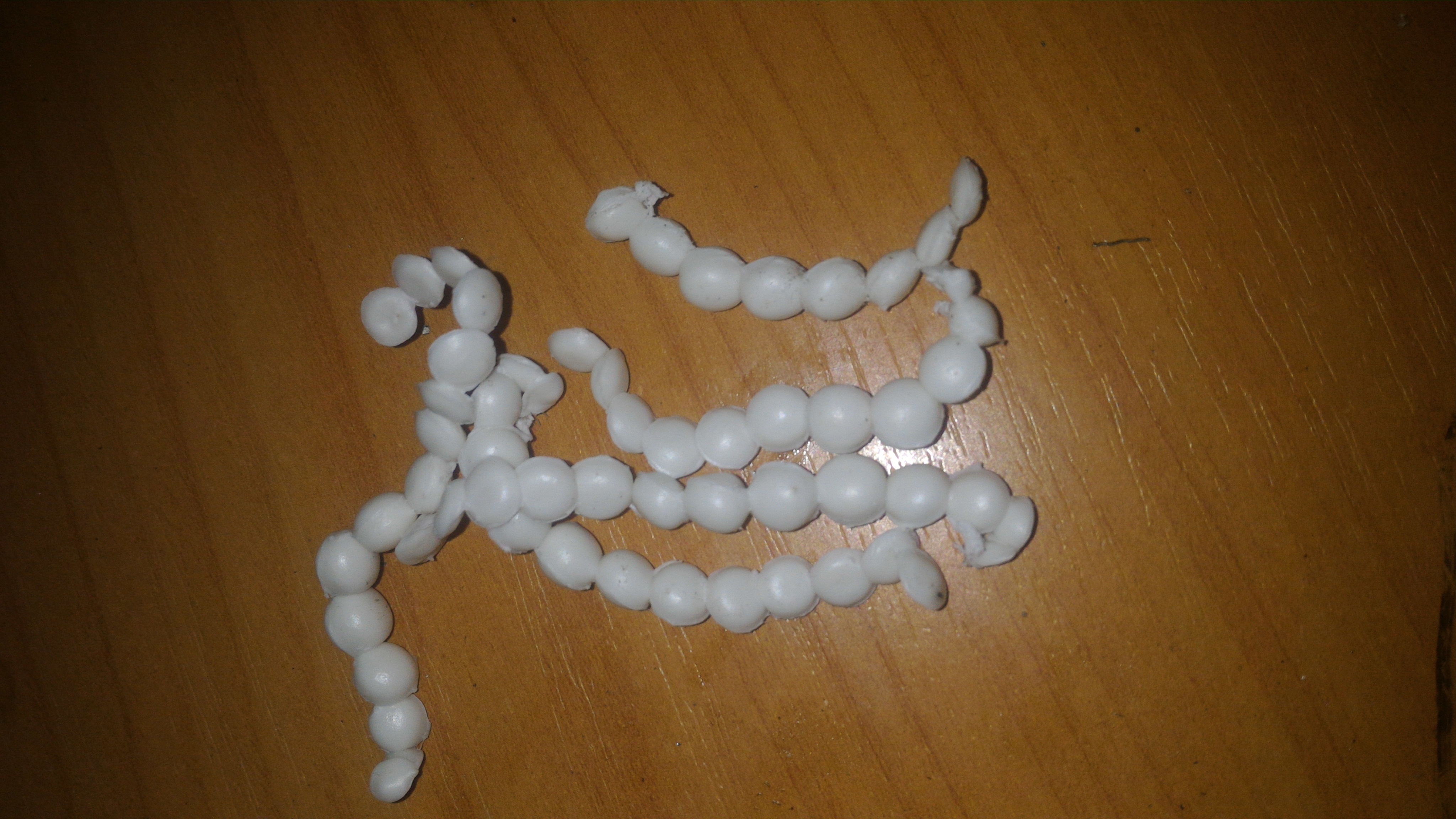

Еще раз здравствуйте! Пишу поделиться результатами, по температурам вроде бы как все настроил, и идет нормально, и нагрузка не кретина но вот проблема, гранула не получается гранулой) т.е. получается гусеница) хотя может все так и температуры.... температуры выставил такие 155-165-165-165-195-170-170-155 Фото гусениц прилагаю. Эти гусеницы ломаются руками очень легко.

не обращайте внимания на грязь, на самом деле они очень чистые, просто эти лапал грязными лапами)
Re: Гранулирование ПС на двухшнековом
#12 Сообщение Maks42 » 30 ноя 2016, 19:37
Это стандартная проблема плохого гранулятора, которая многократно обсуждалась на форуме: полируйте фильеру, ставьте хорошие ножи, обеспечивайте нужный угол реза, минимальный зазор и оптимальный прижим, уменьшайте количество ножей и увеличивайте скорость, мажьте фильеру силиконом или маслом, распыляйте на фильеру водяной спрей...

А масло или силикон не вспыхнут на фильере?

Есть высокотемпературный силикон в баллончиках. Ничего не вспыхивает.
Спрыскивать ножи также обязательно как и фильеру.

#20 Сообщение DODGE » 02 дек 2016, 12:05
