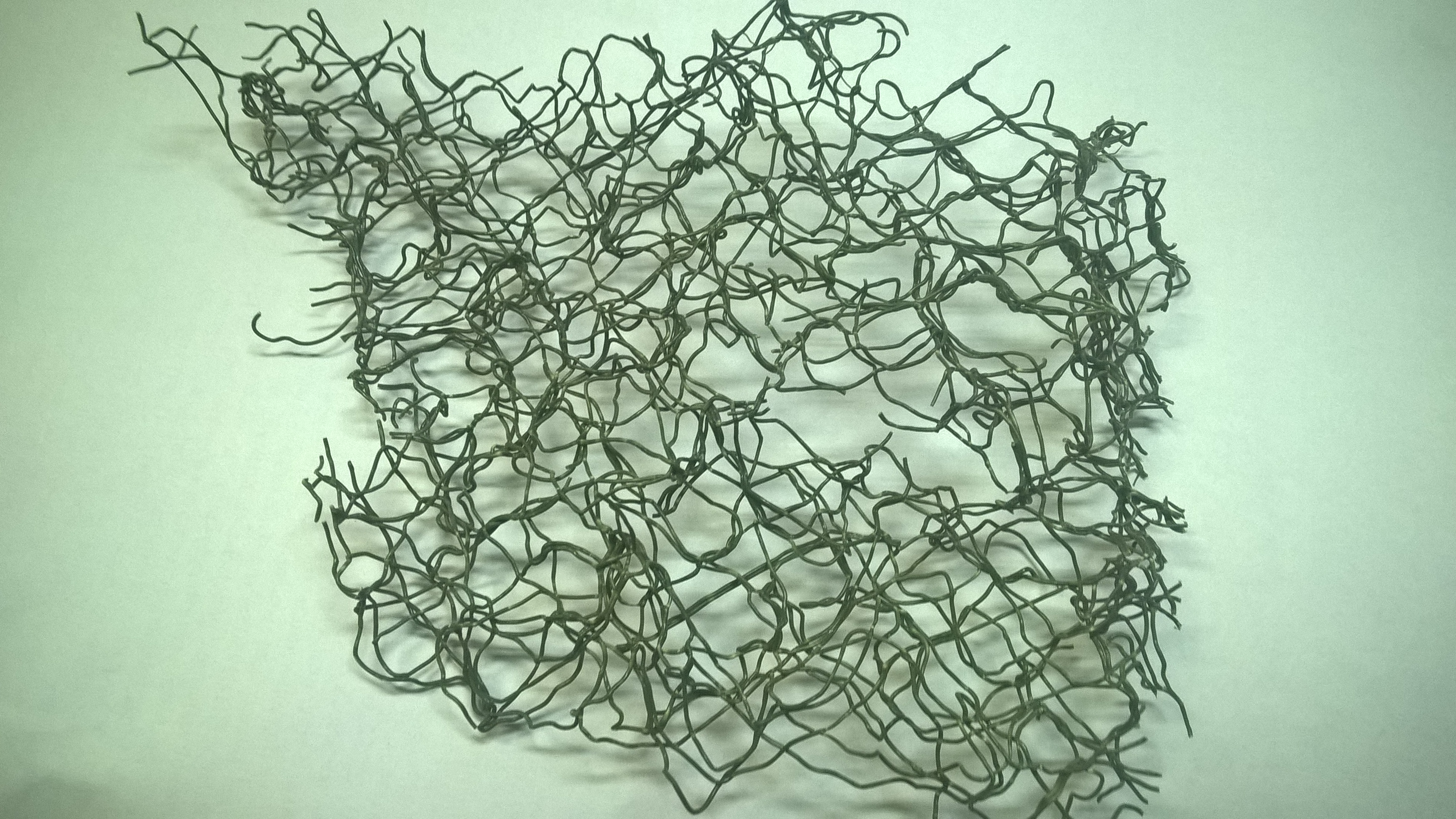

Подскажите как гранулировать газонную сетку на двухкаскадном грануляторе? на этикетке написано, что состав PP. а в грануляторе ведёт себя странно: половина массы течёт, половина непроплавом лезет!!! стренги натянуть не возможно. сетку и дробили и агломерировали, результат одинаковый! сетка в рулонах,ломается руками.

Измерьте ПТР дробленки.

#3 Сообщение Иванов Александр » 17 ноя 2016, 12:01
вот так выглядит
вот так выглядит

Деструкция

Которая у ПП приводит к росту ПТР и получению очень жидкого и непрочного расплава.

Видимо эту сетку изготавливали с очень жесткого вторяка, где наряду с ПП был ПВД и стрейч.
