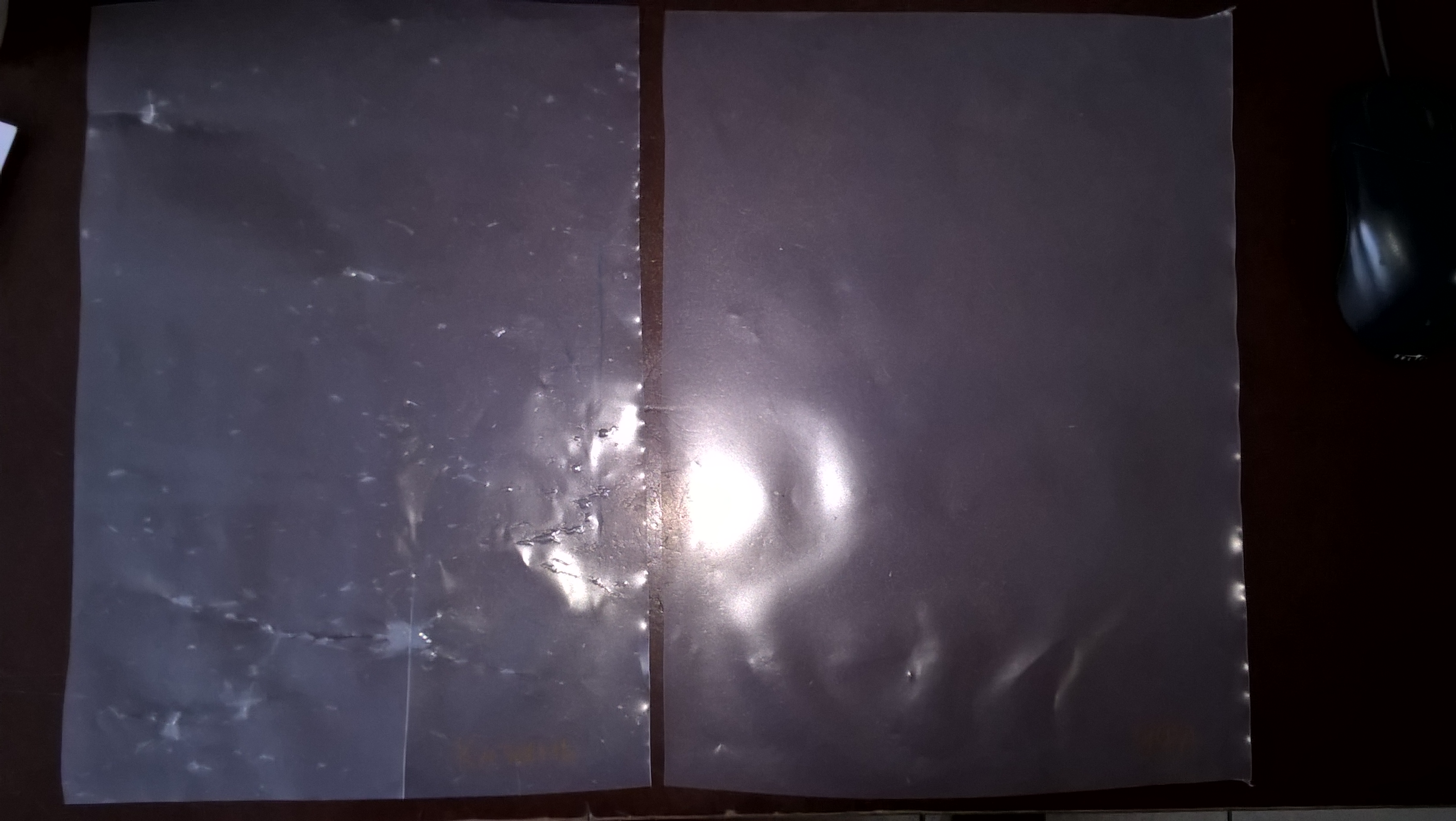

леха писал(а):А как насчет запаха гранул при вскрытии мешка ?
Несколько мешков вскрыл, запахи одинаковые, даже со старой партией сравнил.
Вот еще фото казань и уфа.
Re: Проблемы с трехслойной пленкой ПЭ
#32 Сообщение Maks42 » 16 ноя 2016, 12:54
Понятно, что на проблемных линиях при замене казанского на уфимский пленка получается идеального качества, у меня вопрос, при переработке проблемной казанской партии на 2-х итальянских и 1 китайской линии геликов нет вообще, или они есть, но мелкие или незначительное количество?

Их нет вообще. Но там шнеки другие.
#34 Сообщение Maks42 » 16 ноя 2016, 12:58
Какие вы используете сетки для фильтрации расплава?
Могут ли эти гелики продавиться через ваши сетки?

1 Необходимо точно убедится что проблемма в сырье или нет .Например только часть партии содержала брак и Вы эту часть уже сработали то зачем станки то разбирать ? Именно тот мешок который идет с гелем в проблемном китайце ( присвоим этим двум станкам группу В ) должен быть отгружен и протэстирован на итальянце ( обзовем эти три станка группа А) . Только так можно сделать вывод о браке сырья ! Ктомуже бало бы логичней чтоб более жесткий уфимский выгонял гелики из застоя или горел сам,чем более мягкий казанский .
2 возможно что деление станков на группы А и В некорректно из за неравномерного распределения брака в пределах партии .И нужно говорить не о группах ,а о отдельных станках и не искать в них общие .Например если группа В это станки после простоя ,а группа А работает круглосуточно то думаем в сторону головки например .Или возможно что группы некоторое время назад работали на разных полимерах .
3 зачем разбирать сразу всё ( тем более если точно не известно в станке дело или в сырье) . Если причина точно в станке ,то с большей вероятностью что нужно не шнек чистить ,а головку . Для начала поменял бы сетки с очисткой рассекателя потока ( у некоторых станков за рассекателем застойная зона !) и проблемму можно увидеть визуально .

omicronic писал(а):пробовал и с разных поддонов брать
"Казань" на мешках номера партий не пишут? :sh_ok:
У них зона перемешивания очень большая. А у китайцев на подачу все. Так что итальянцы шнек другой имеют 100%. Ну и с приблудами они).
В чём выражены ваши "приблуды" на "Итальянцах"?
Датчики температур, датчики давления, противотоки на шнеках, терморегуляторы, приборы регистрации параметров работы оборудования?
На двух "проблемных китайцах" устанавливайте очень мелкие сетки (ГОСТ 3187-76) "П-120" и будет вам счастье.
Ну и ловите температурные режимы.

Maks42 писал(а):Какие вы используете сетки для фильтрации расплава?
Там была самая крупная сетка - 0,63х0,32 вроде.
леха, дело в том, что мы не раз замечали эти сопли именно на этом экструдере именно с сырьем 108 казань. Мешок испытывали на проблемном китайце и на итальянце. Все станки работают без простоя круглосуточно. Единственное различие в том, что на китайцах больше вторички делаем (гораздо больше!!!). Голову разбирали, не до конца правда. Я все равно ссылаюсь не на сырье, а на экструдер.

Нет смысла чистить голову не до конца , тоесть чистота дорна и матрицы не играет роли если гель из за головки ...его родина обычно спиральный раздатчик. Могу конечно ошибатся .Но заметте ...в старте темы Вы были уверены в том что геля нет в среднем слое ,вторичном .Почему ??? Если же на этом станке частенько гель то это не сырьё ...например гель появляется после увеличения оборотов шнека ? Добавки пнд например ? Цветную пленку делаете ? После перехода на прозрачную отрешенные блямбы выходят ? или наоборот непрокрашенные гели ( внутри если их разрезать )в цветной? Желательно ведь сузить круг возможных причин .

Чтобы понять, где идет сшивка, надо поставить мелкую сетку, как уже неоднократно советовалось выше, если после этого будет улучшение, значит сшивка идет в шнеке, если никаких изменений не будет, значит сшивка идет в головке.
