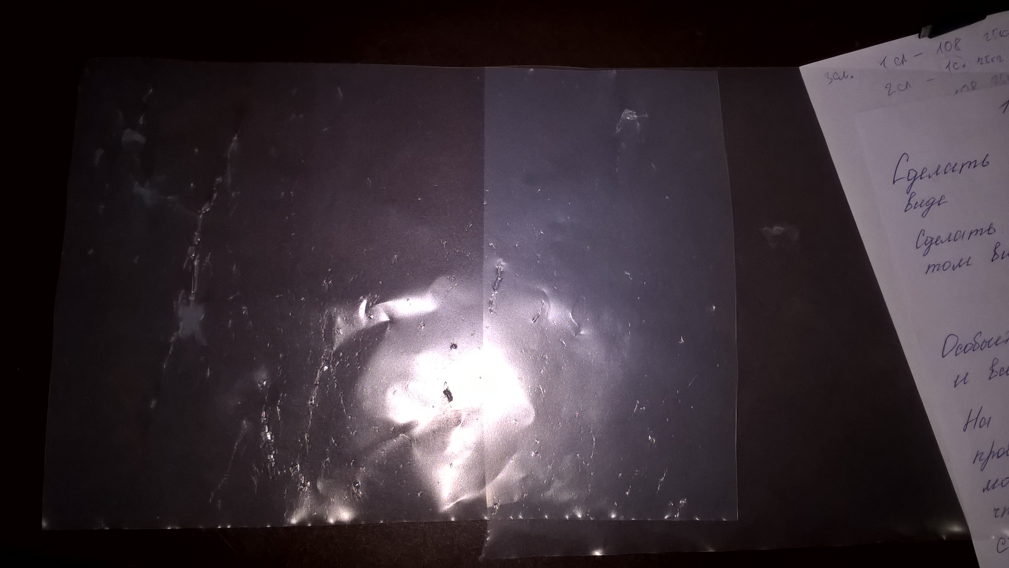

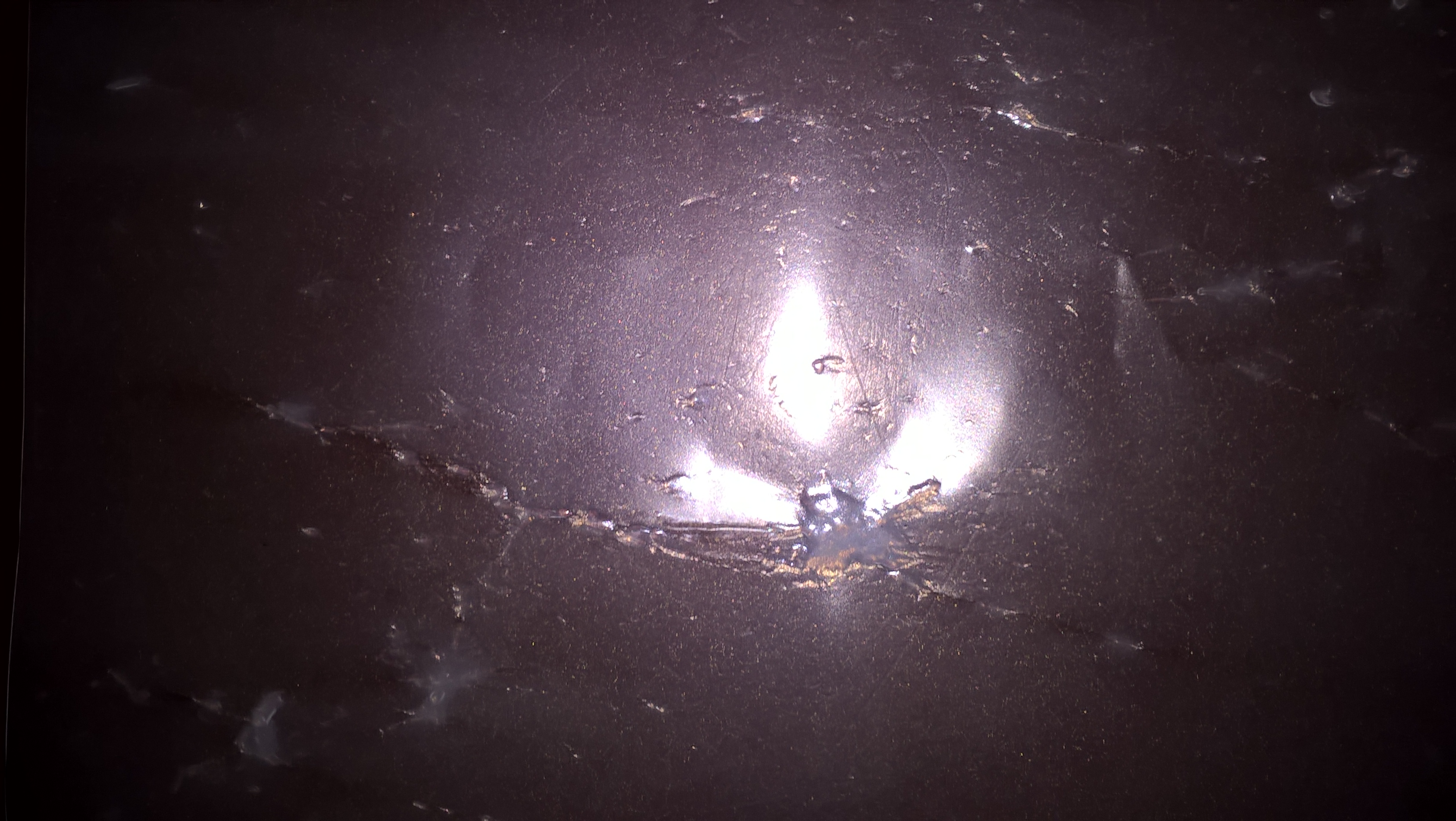

Доброе утро.
Столкнулся с такой проблемой на трехслойке.
1 слой - 108 казань
2 слой - переработанная наша первичка
3 слой - 108 казань
Рукав 1200 мм 160 мкм.
То, что получилось на фото. Температурный режим изменяли, на другом экструдере делали,с дозировкой тоже игрались.
Единственное что помогло - это замена 108 казань на 108 уфа. Сразу все хорошо получилось. Как я понимаю проблема заключается именно со 108-ым. Посоветуйте пожалуйста что можно сделать (замена сырья не вариант, т.к. это отработать необходимо). Может кто свои варианты температур подскажет.

Отложения не на голове, а так сказать в самих слоях. При расплавлении вот такая инородная примесь (на внешнем и внутреннем слое)

omicronic писал(а): Отложения не на голове, а так сказать в самих слоях. При расплавлении вот такая инородная примесь (на внешнем и внутреннем слое)
то, что у вас на фото, характерно для ситуации, когда на голове нарастает "борода", которая затем срывается плёнкой.
т.е. на голове у вас ничего не происходит? плёнка выходит сразу с такими блямбами?
укажите температуры переработки

Да, плёнка выходит сразу с такими блямбами.
На всех трех слоях 150-155-160-165-170-175
Голова 170-180-190-185

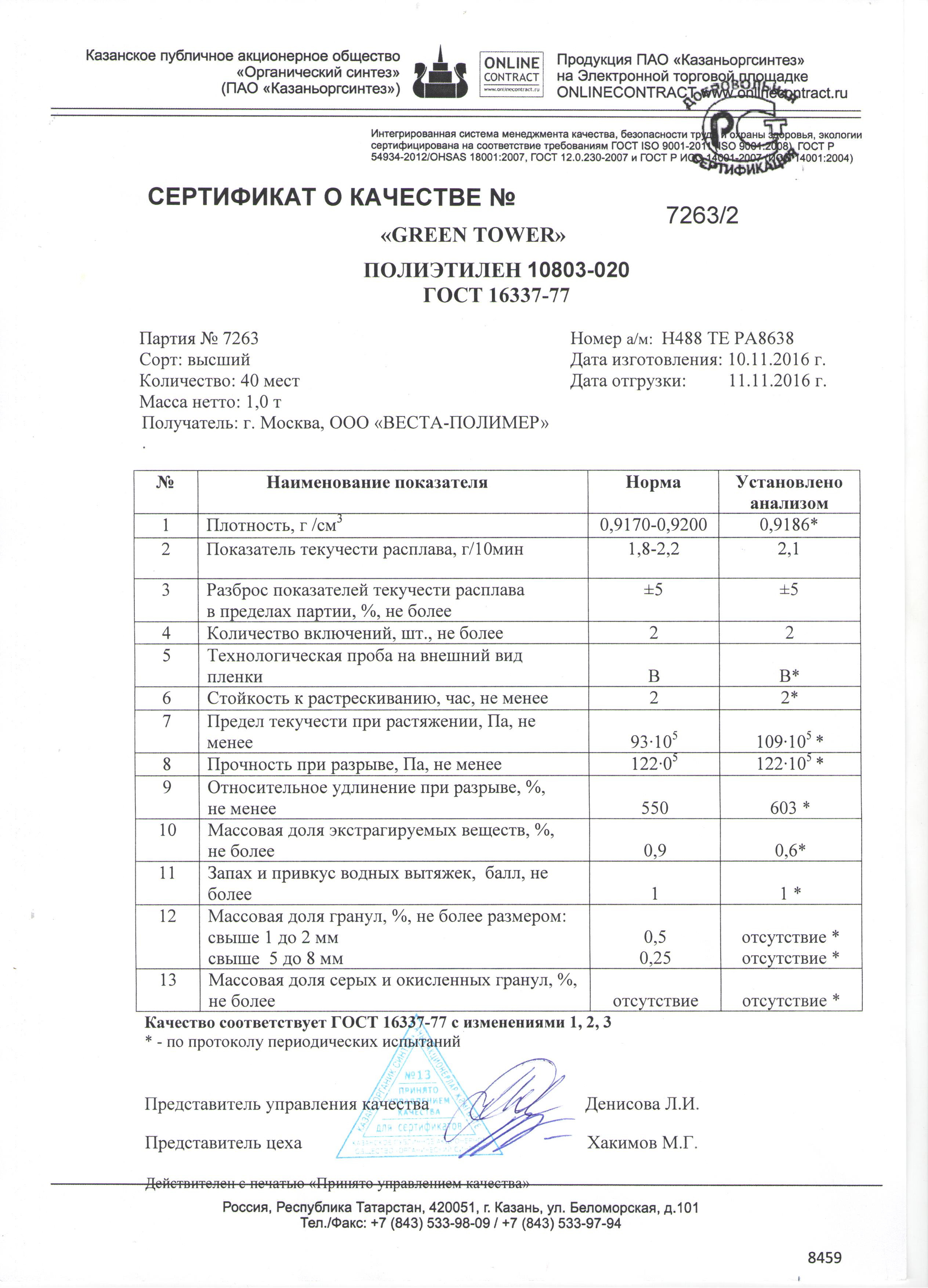

Maks42 писал(а):Возможно, эта партия полиэтилена не для экструзии, а для литья, выложите здесь паспорт качества.
Вот паспорт на всякий случай. (точнее сертификат)
Перегрев незначительный до 5С
Re: Проблемы с трехслойной пленкой ПЭ
#14 Сообщение Maks42 » 15 ноя 2016, 14:56
КОС обленился, они перестали проверять качество готовой продукции, посмотрите, напротив всех главных показателей стоит * (звездочка), т.е. данную партию на эти показатели не проверяли. Похоже, что они теперь смотрят только на гранулы (ПТР и количество включений), а остальное проверяют раз в квартал.

на одном из фото, гели имеют желтоватый оттенок, что явно указывает на перегрев и начало процесса термодеструкции.
такие блямбы могут образоваться лишь в голове, иначе разбились бы при прохождении сеток.

#27 Сообщение omicronic » 16 ноя 2016, 11:52
cs-mb писал(а):
omicronic писал(а): А какая еще инфа нужна? Замена срабатывает на ура. Вообще без геликов пленка получается. По поводу желтоватости - это только на фото.
на производстве находитесь вы, и проблему описываете исходя из всех имеющихся знаний, которых нет у остальной части аудитории!
вот и получается:
1) замена марок даёт результат (проблема в марке!)
2) эта же марка даёт гели на 2 из 5 экструдеров (проблема в экструдерах!)
3) на втором фото явно видна желтизна (действительно желтизна или плохое фото/фотограф?)
4) в чём различия между "хорошим" и "плохими" китайцами? китайцы одинаковые или разные?
я бы почистил один проблемный экструдер, и посмотрел: есть от этого результат или нет.
1) Если проблема в марке, то на других экструдерах была бы аналогичная ситуация
2) Проблема в экструдерах, на что я уже тоже ссылаюсь
3) Желтизны нет.
4) Шнеки, температуры, сырье на экструдерах одинаковое. Сегодня протестирую сырье на однослойке (надо было давно уже это сделать), а потом сделаю уже точный вывод по поводу брака сырья. Потом почистим экструдер. сегодня к вечеру или завтра напишу о результатах.

У вас есть прибор для определения ПТР?
На трех линиях пленка из проблемной казанской партии идеального качества (вообще без геликов)?

#30 Сообщение omicronic » 16 ноя 2016, 12:41
Maks42 писал(а):У вас есть прибор для определения ПТР?
К сожалению, своей лаборатории еще нет, как и прибора для определения ПТР.
Да,вообще без геликов, могу выложить фото сравнения казань и уфа. Но вдруг мешок такой попался. Хотя я пробовал и с разных поддонов брать. И именно на 2-х китайцах на трехслойке такая беда. Так что думаю народ правильно сказал насчет шнека. Но я все же проверю на однослойке сырье, а потом уже будем останавливать и чистить экструдер (и голову и шнек).
