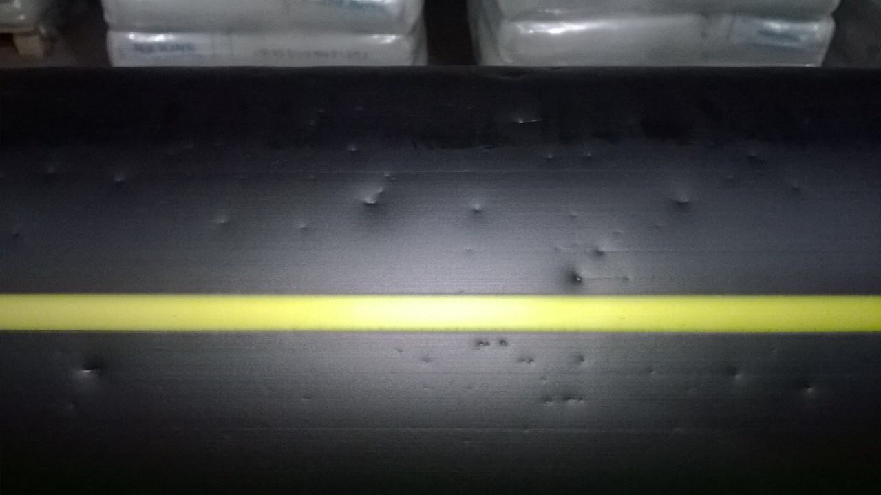

Здравствуйте коллеги!
1. Прочистили экструдер с помощью различных добавок. После прочистки засыпали ПНД 026.51, труба вышла чистая как слеза)
2. Далее, засыпали 11-9 и начали производить газовую трубу. Произвели диаметры 50, 140... никаких вкраплений нет...
3. При производстве диаметра 225, пошли вкрапления как на фото. :du_ma_et:
Подскажите в чем может быть дело? Спасибо.

На фото труба матовая, поэтому наиболее вероятная проблема в недогреве ПЭ2НТ11-9,
Установите температуры в диапазоне 200-220 гр. и добавьте скользячку

Спасибо, на этих температурах и работаем, на голове выход до 250 доходит.
Может попробывать скорость уменьшить... ?

Зачем на выходе из головки поставили 250 гр?
Снижайте ее на 30-40 гр. а скорость, пока не трогайте

Перепробовали уже кучу всего, не помогает, именно на 11-9 проблема, уже и партию сменили, а все так же.
Что ещё может быть?

Пробовали дольше сушить?

На выходе головы такие дефекты есть?

artist174 писал(а):3. При производстве диаметра 225, пошли вкрапления как на фото. .
Производительность какая?
Какая машина у вас?
Варианта 3!
1) Поставить более мелкие сетки на фильтр расплава.
2) Поднять температуры на первых зонах.
3) Сушить сырьё.
1 и 2 можно одновременно применить.

Если с головы масса выходит без посторонних включений, раковин, пузырей (газа). То смотрите - калибр : подача воды , распределение по каналам, проточность; вакуум, температура воды в ванной,

если масса идет из головы чистая, то это проблема с охлаждением (слишком холодная вода,поднимайте ее температуру ,либо снижайте температуры на выходе).Если из головы идут вкрапления , то скорее всего недогрев 11-9.Снижение оборотов тоже можно попробовать поможет и в первом и во втором случае.

А красите случайно не концентратом черным с мелом?
