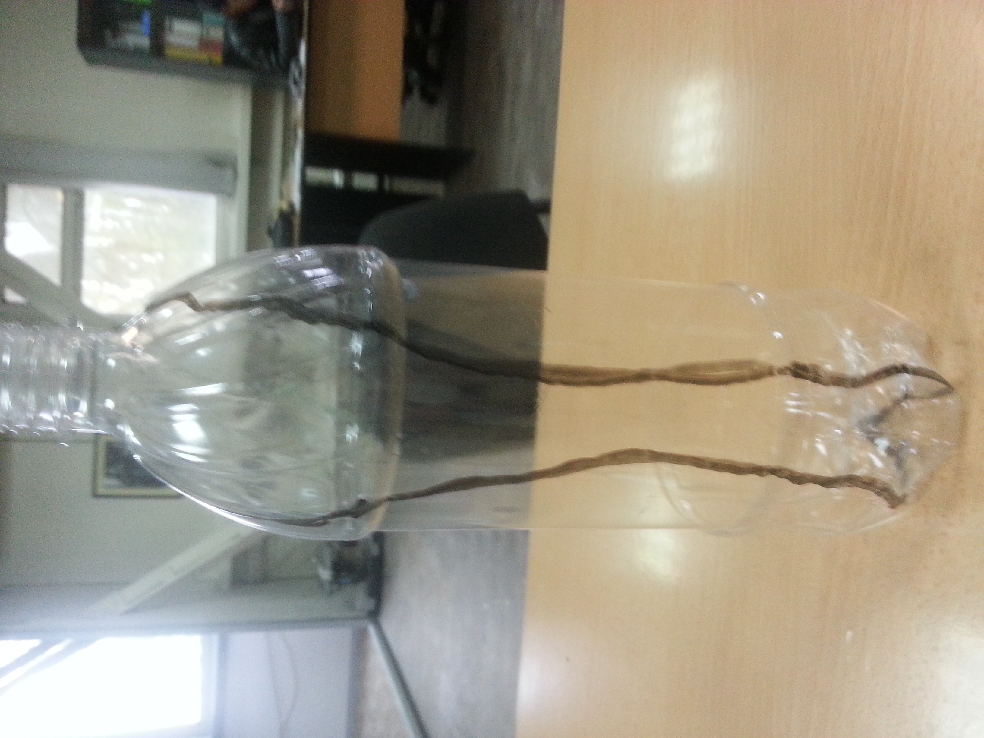

Всем доброго времени суток.
очень нужен совет по выдуву литрушки из 34 грамовои преформы.
ситуация следуюшая, запустили новую преформу под высоко газированные напитки. преформа 34 грамма короткая. проблема это кольцо под стопорным кольцом плавно перетекаюшее на одну из сторон бутылки. одна из сторон очень твёрдая и имеет большое количество материала. другая же наоборот слишком тонкая. из-за чего бутылка выглядит как бонан. перепробовали уиму всего. и регулеровку температуры. параметры первичного и вторичного воздуха. проверили все посадочные гнёзда и прессформы но не намёка. также проверили саму преформу на которои не каких дефектов не обнаружили.
У кого какие есть идей?
заранее спасибо.

Причина одна - одна сторона либо не нагревается, либо остывает гораздо быстрее второй.
Соответственно и ищите проблемы. Сначала пометьте несколько бутылок и посмотрите что происходит с проблемной стороной. Если с нагревом всё ок, что можно проверить и откалиброванными контактными термопарами, смотрите как подаётся воздух при выдуве - может он у вас асимметрия струи сжатого воздуха при роздуве или штыри искривляют преформу при вытяжке. ДУМАЙТЕ!!!!

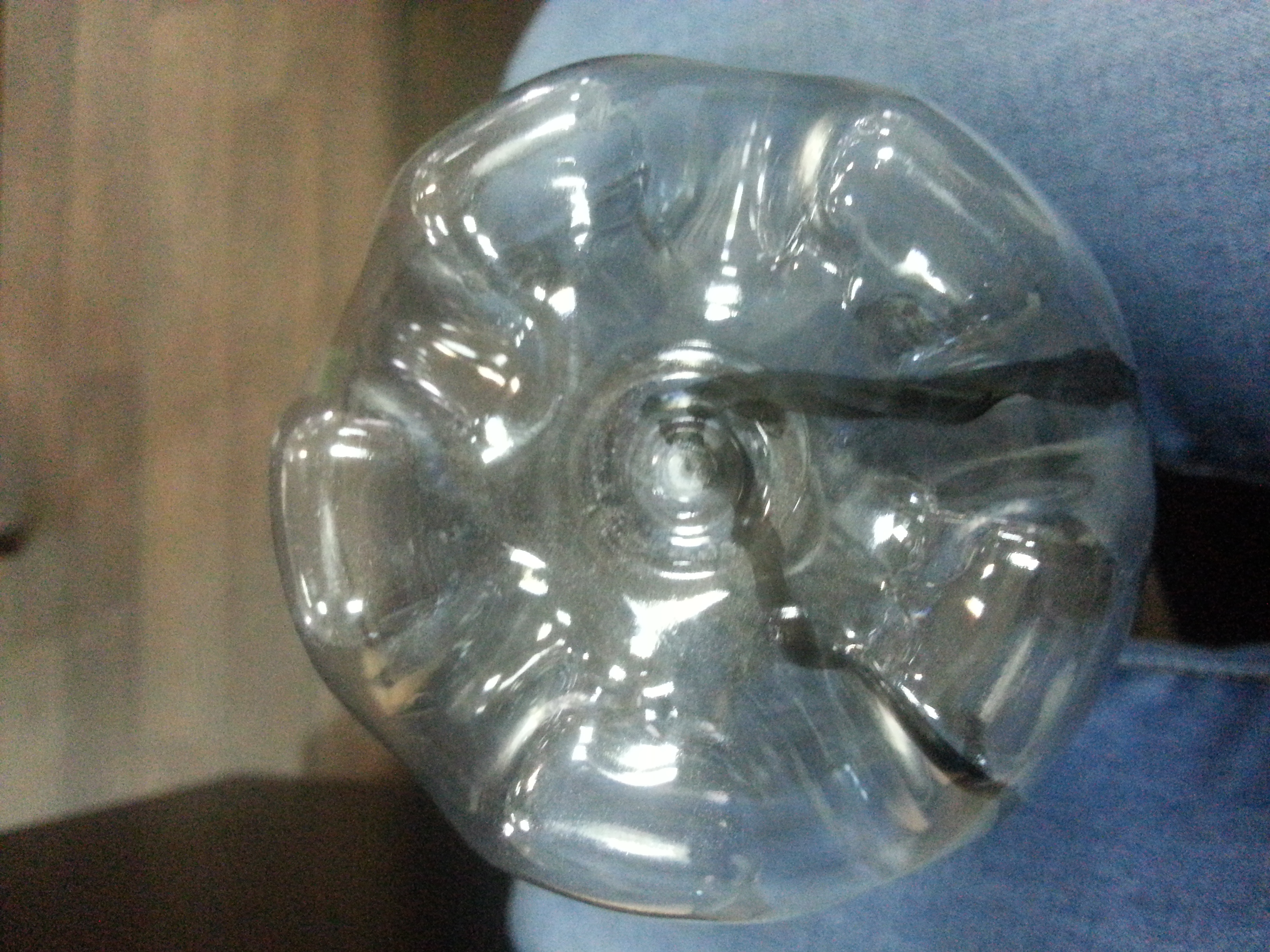

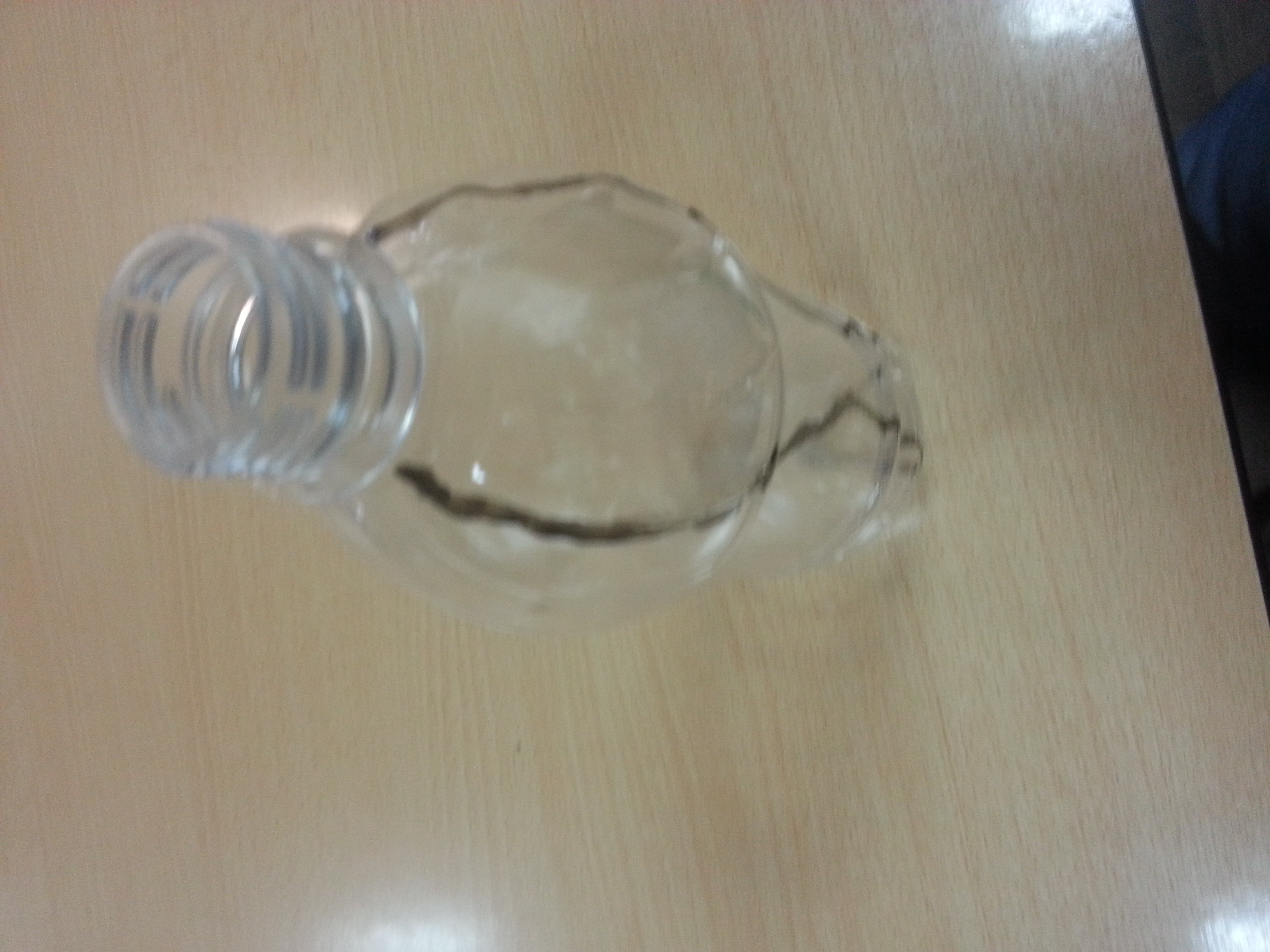

меркером выделена зона утолшения.

Чудес не бывает. В фото смысла нет - всё равно ничего не видно. Какой перепад толщин стенки?
Пометьте несколько преформ на горле маркером (или используйте маркировку преформы) и заправляйте их в печку всегда в одном положении и посмотрите - дефект всегда с одной стороны или нет. И ищите причину. Не зная вашего оборудования, диагностировать проблему дистанционно вам никто не сможет.
