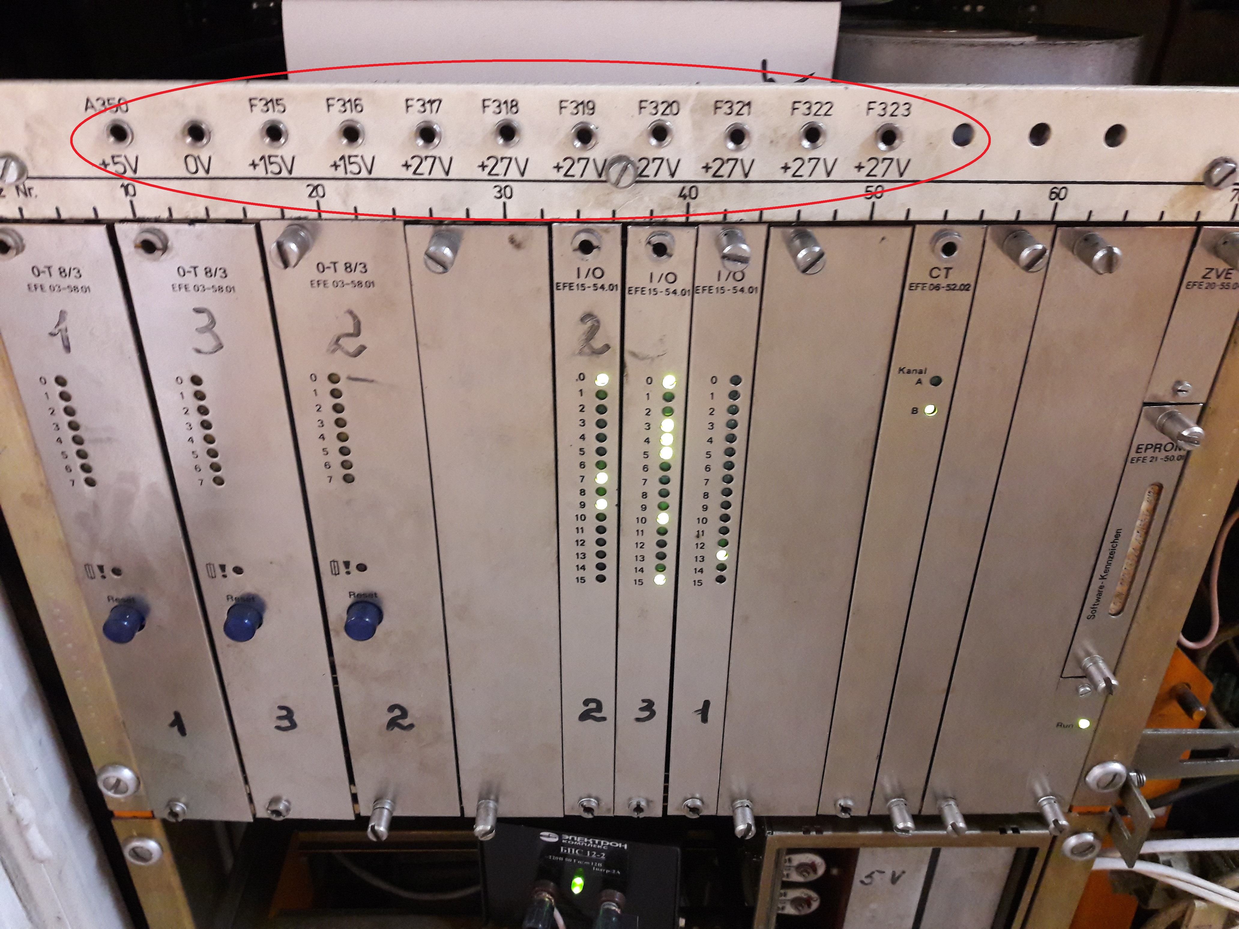

помогите со схемами электрики на платы Кuasy 175/55 I-40 O-T 8/3 EFE 03-58 01 : 1/0 EFE 15-5301 : ZVE EFE 20-5504: EPROM EFE 21-50 01 включаю в сеть почему то лампочка памяти Run не горит, насос работает , залили новое масло , хочу проверить в режиме наладки не чего не происходит? стоит мертвым грузом. Может есть какие схемы электрики у кого нибудь или в чем может быть причина?

tesak33 писал(а):помогите со схемами электрики на платы Кuasy 175/55 I-40 O-T 8/3 EFE 03-58 01 : 1/0 EFE 15-5301 : ZVE EFE 20-5504: EPROM EFE 21-50 01 включаю в сеть почему то лампочка памяти Run не горит, насос работает , залили новое масло , хочу проверить в режиме наладки не чего не происходит? стоит мертвым грузом. Может есть какие схемы электрики у кого нибудь или в чем может быть причина?
5 вольт есть? И остальные напруги!

я когда на пульте управления кнопки зажимаю на плате 1/0 EFE 15-5301 загораются огоньки и все больше не чего ни на каких платах не чео не горит, мне говорили что лампочка Run всегда должна гореть а у меня не горит

5 вольт питание мозга, 15 концевики, 27 магниты. Выделено красным. Все ли есть для начала.

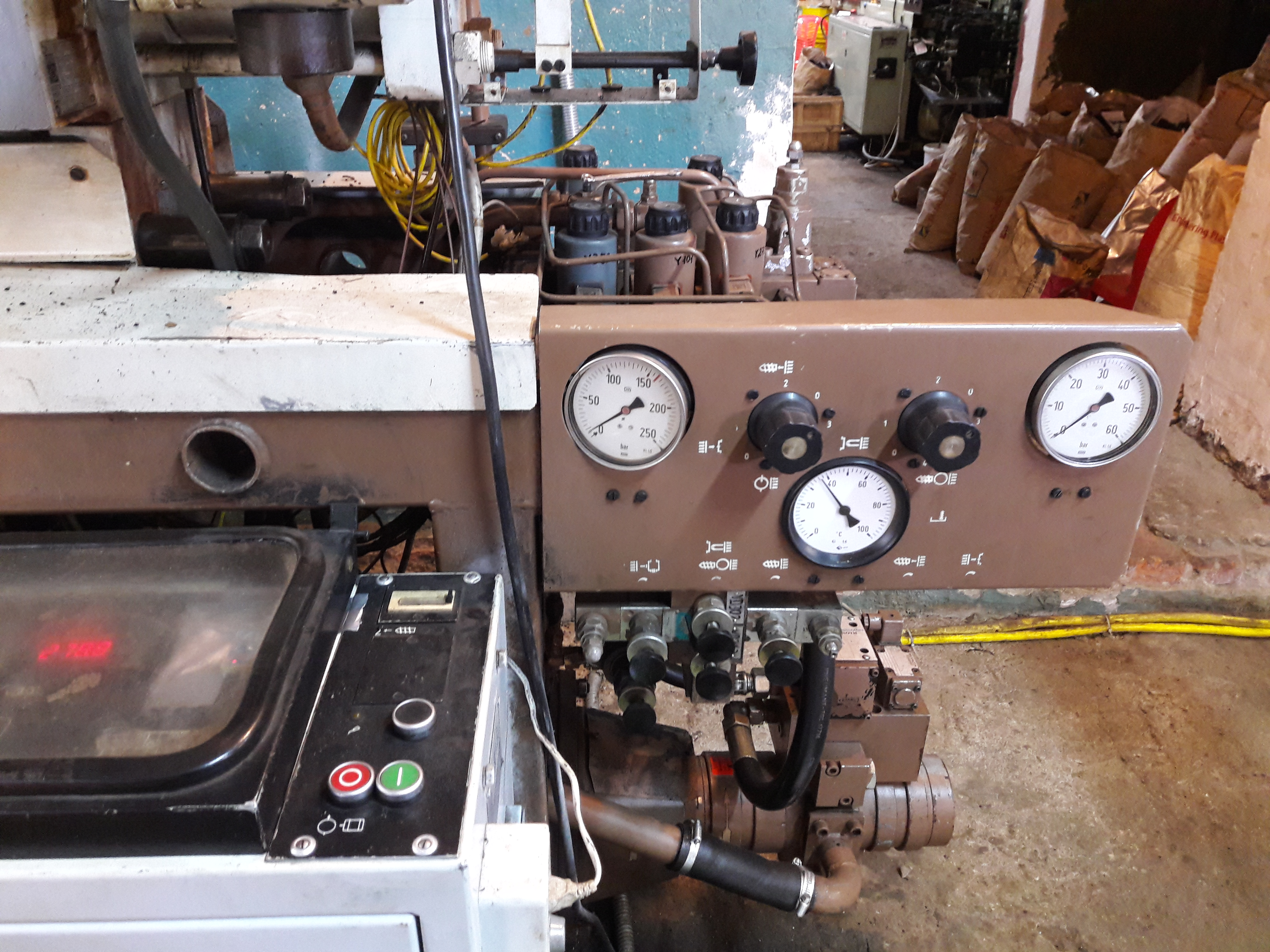

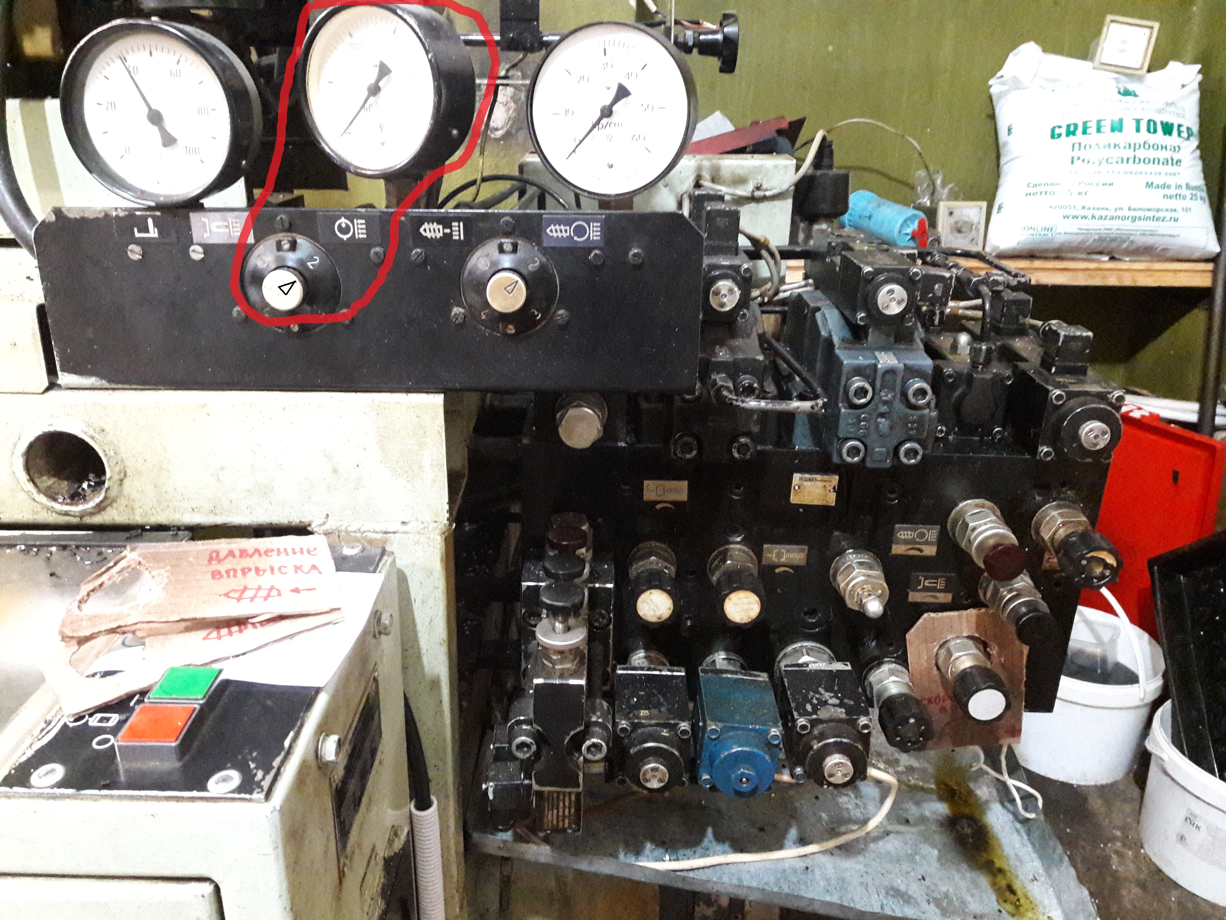

Какая из них у вас?

у меня верхнее фото

у меня на этих гидрораспредилителях их 5 штук , как у вас на верхнем фото :-): и вот на них есть такие пипочки сверху я их зажимаю чтоб проверить за что каждая отвечает, но никаких движений не происходит, может я делаю что то не так??
