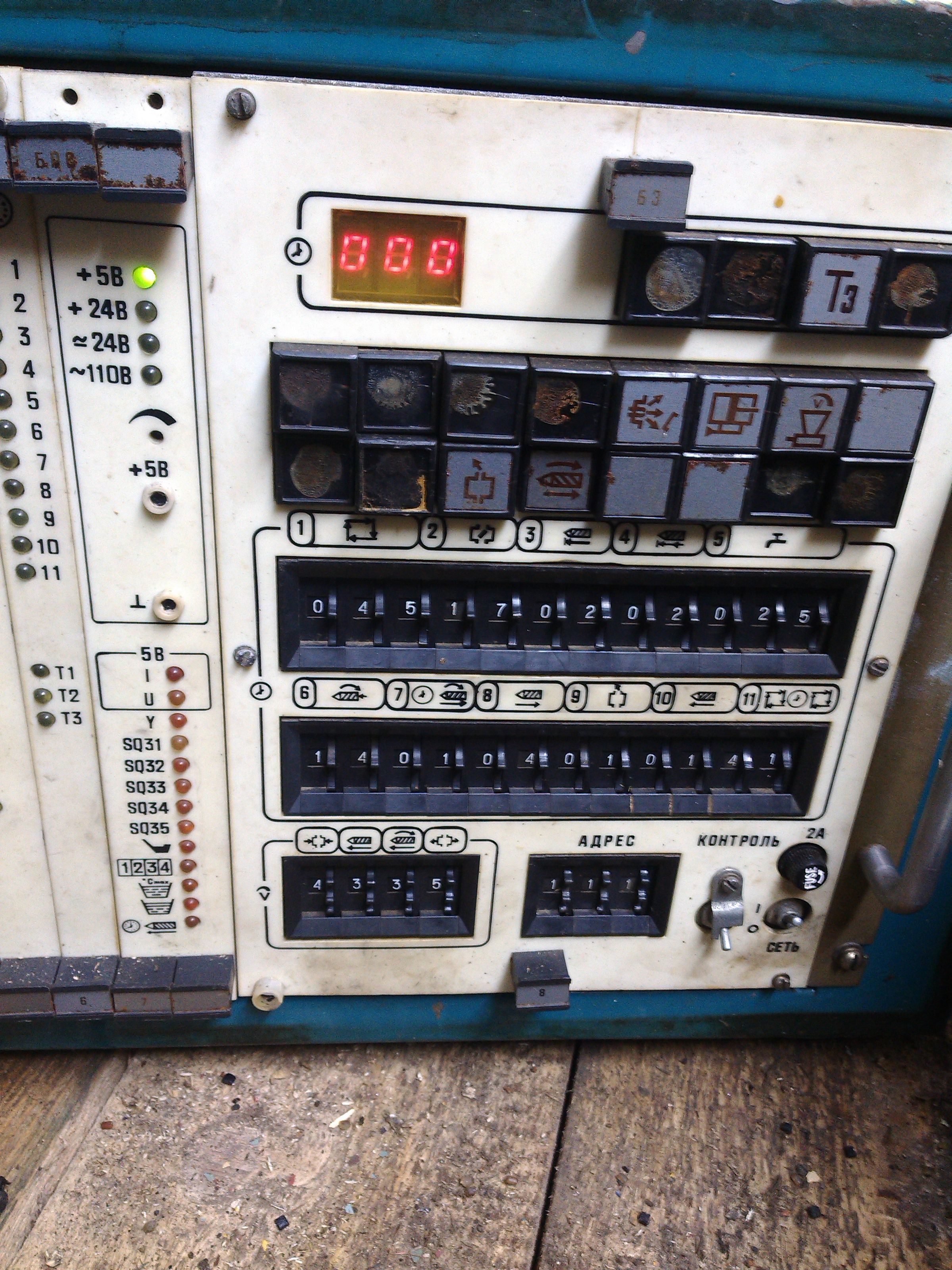

Опишу симптомы. Стойка У171.
В режиме полуавтомат не идет набор дозы. После впрыска машина не хочет загружаться материалом. И еще, у меня не идет отсчет времени на таймере. Диоды Т1 и Т2 горят, но секунды не бегут. Не может ли это быть связано с неправильным адресом на стойке У171? Фото настроек прилагаю. Очень нужна ваша помощь..

Рассуждая логически то все операции до набора дозы связаны со временем в режиме контроля. На эти операции выставляется именно контрольное время. А вот после впрыска идет выдержка под давлением и тут таймер должен отсчитывать время и по истечении его давать команду на набор дозы. Но этого не происходит у меня , и цифры не бегут ...... Кто сталкивался с такой ситуацией, прошу помощи.

А сбой по превышению времени впрыска не индицируется? Нижний красный светодиод.В секторе 10 добавьте время.

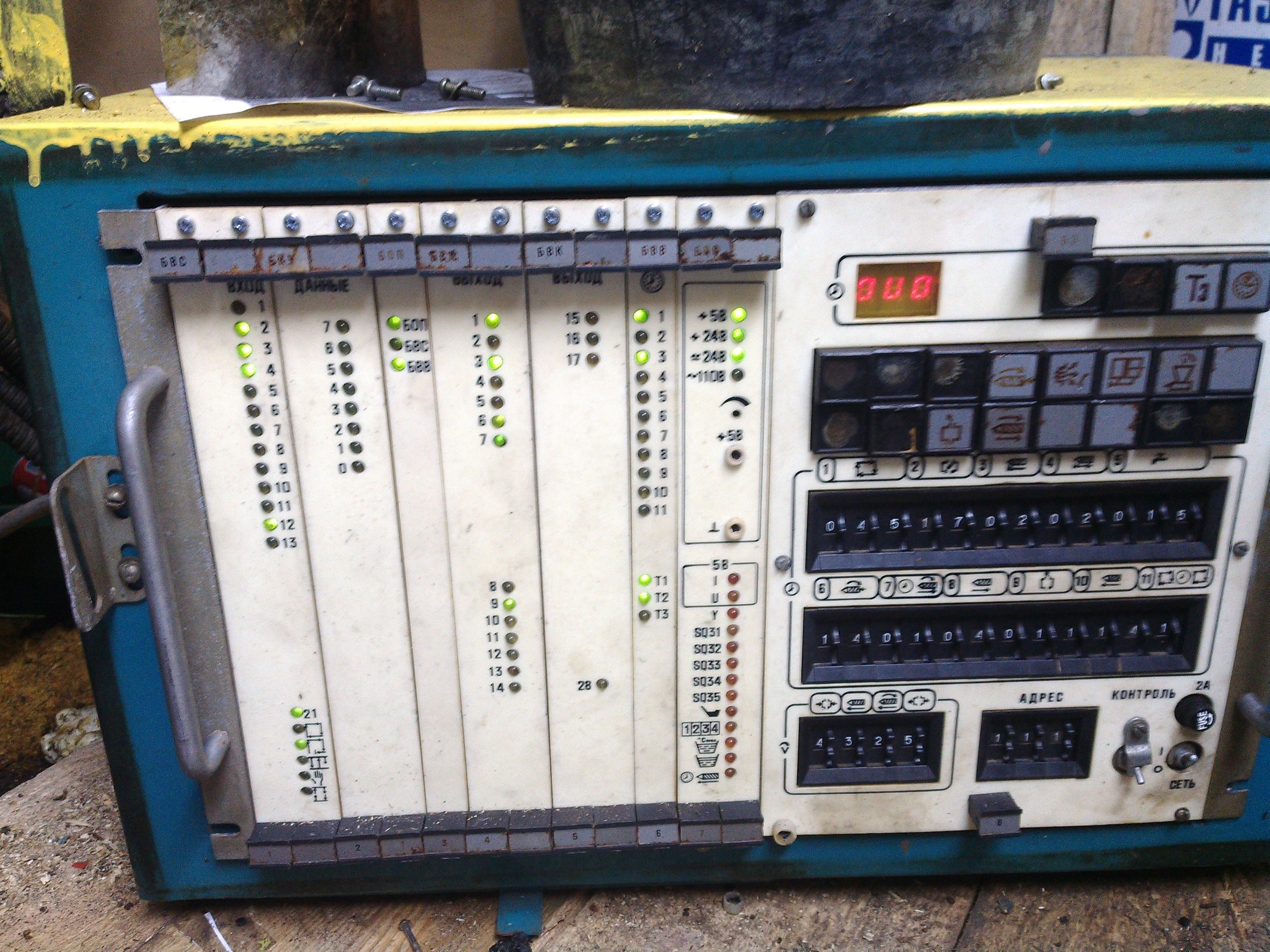

Вот еще фота состояния когда машина остановилась, рычит, а набора дозы не происходит. Прошу помощи!!!

Сколько поставить время в секторе 10? 5 сек? Сбой по превышению времени не происходит. Кажется это связано если таймер не рабочий. Как мне его проверить?

Таймер будет считать время с нажатой кнопкой с циферблатом справа вверху.

Кнопку нажал - ничего не изменилось ((

А первый концевик почему не горит, это вроде конец запирания? Или плита откатывается назад при впрыске?

А нет, прошу прощения, всё перепутал, это торможение..

За какой таймер? Их тут три. И ещё один счётчик на индикации, причём он считает сам по себе, если активен таймер, который он должен индицировать согласно нажатой клавише. Но он не показывает реальный счёт таймера. Включение таймера даёт ему разрешение на счёт.
Так, что, если у индикатора не бегут цифирьки- это не значит, что таймер не считает.

Только что заметил что на индикаторе, где должно бежать время, высвечеро 2UO. Может это какой то код неисправности? Просветите пожалуйста по этому вопросу

Нет там ни каких кодов, простой счетчик. Друг мой, а Вы мануал читали? Я же ссылку давал.
