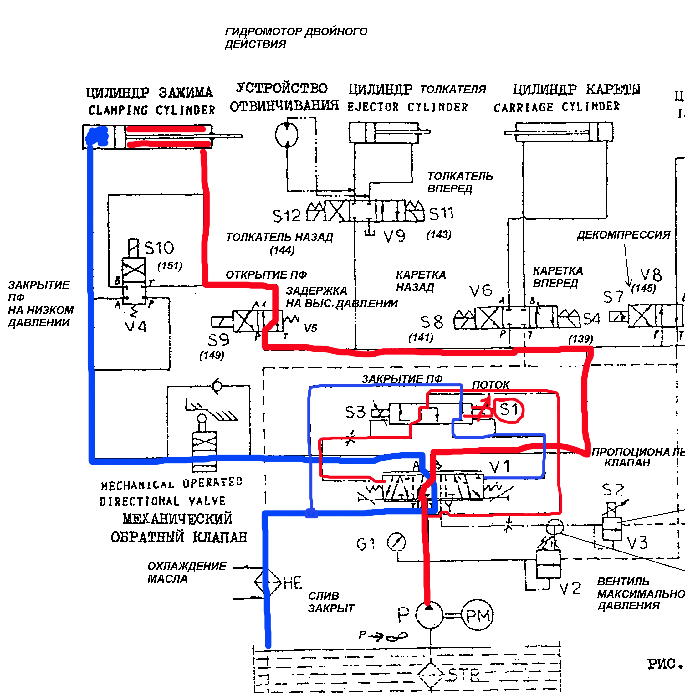

Нужна гидро схема на jm88(станок не мой ,с такими ни когда не сталкивался), сразу вопрос, там стоит клапан общего давления, должен ли он регулироваться в режиме простоя , т. е просто с включенным насосом, без движений?

А чем Вы его регулируете? Потенциометрами на плате? S2- пропорциональник давления, S1и S3 попорциональники скорости вперёд и назад. Здесь, как Вы заметили не классическая гидросхема, нагнетание-слив, а реверсивная, нагнетание и слив меняются местами.Дмитрий О писал(а):Нужна гидро схема на jm88(станок не мой ,с такими ни когда не сталкивался), сразу вопрос, там стоит клапан общего давления, должен ли он регулироваться в режиме простоя , т. е просто с включенным насосом, без движений?

Смыкание размыкание происходит как то так: Пропорциональник скорости реверсивный....

V3(S2)- пропорциональник давления. V2- управляемый пропорциональником клапан общего давления и к тому же регулируемый ручкой на предохранительное общее... вроде так.

Всё так, кроме того что V2 - регулируется ручкой на минимальное общее - когда V1 в нейтрали управляющего давления на V2, V3 нет.Бегемот писал(а):V3(S2)- пропорциональник давления. V2- управляемый пропорциональником клапан общего давления и к тому же регулируемый ручкой на предохранительное общее... вроде так.

Нет, V2 максимальное общее, он и предохранительный и регулирующий от пропорциональника в прцессе. А V1 на самом деле не в нейтрали. Про 200 миллиампер в покое на катушке не забывайте.

V1 должен быть в нейтрали - иначе возможно движение плиты.Бегемот писал(а): А V1 на самом деле не в нейтрали. Про 200 миллиампер в поеое на катушке не забывайте.
Да и катушки с 200ми миллиамперами с двух сторон - пропорциональный распределитель однако.
- Бегемот
- Сообщения: 2815
- Город: Владимир
- Благодарил (а): 53 раза
- Поблагодарили: 166 раз
Re: Jm88
Для кого я тут распинался, как катушки с двух сторон через реле по очереди включаются? Еще и схемку набросал. А каким боком плита поедет при смещении V1, можете нарисовать потоки?

Ну так Вы же потоки и разрисовали.Бегемот писал(а):Для кого я тут распинался, как катушки с двух сторон через реле по очереди включаются? Еще и схемку набросал. А каким боком плита поедет при смещении V1, можете нарисовать потоки?
А 200 мА - это выборка механических люфтов в пропорциональных клапанах.

Возможно на этом предохранительном клапане в ручную нужно выставлять ещё меньше давление (не более 5 бар). Максимальные значения давления будут задаваться V3, так как слив с иглы предохранительного клапана V2 обеспечивается через пропорциональный клапан давления V3.Figaro писал(а):А по мне V2 - клапан минимального давления (20 бар), и загрузка насоса идет через V3 ...Тоха писал(а): Разгрузка чего? Насоса на холостом ходу? Через V2.

А то, что на моих рисунках S9 включен— это не в счёт?Figaro писал(а):Ну так Вы же потоки и разрисовали.Бегемот писал(а):Для кого я тут распинался, как катушки с двух сторон через реле по очереди включаются? Еще и схемку набросал. А каким боком плита поедет при смещении V1, можете нарисовать потоки?

Может хватит гадать и людей вводить в заблуждение? V2 предохранительный настраивается на 145 бар.Мулланур писал(а):Возможно на этом предохранительном клапане в ручную нужно выставлять ещё меньше давление (не более 5 бар). Максимальные значения давления будут задаваться V3, так как слив с иглы предохранительного клапана V2 обеспечивается через пропорциональный клапан давления V3.Figaro писал(а): А по мне V2 - клапан минимального давления (20 бар), и загрузка насоса идет через V3 ...

Бегемот - а про переключение порта Y на V1 что скажете?
И чьё больное воображение могло использовать блокируемый клапан максимального давления?
- Бегемот
- Сообщения: 2815
- Город: Владимир
Re: Jm88
Скажу, что он открывает поток на управление давлением системы, что направо, что налево.Figaro писал(а):Бегемот - а про переключение порта Y на V1 что скажете?

Мужики ,чего то я все-таки не понимаю , вот на куаси у меня либо на хмельницких, от насоса поток на распределитель, он либо сливает , либо включенный пускает поток на клапан предельного давления. Я не могу понять как работает здесь, почему у них нет слива , почему v2 регулируется на холостых, про фильтр не знаю, но думаю если он был бы забит давление на v2 не регулировалось бы от 0 !!!до 100 , теплообменник они поставили большой, новый.как работает у них особо не важно(как я понял они меняли электрику и лазили в гидравлике) , мне понять надо как работает эта с-ма в принципе. Короче должен ли насос сливать на холостом и через что???

http://www.daikinpmc.com/en/catalog/GK247A_E-017.pdf
В автономе работает как клапан максимального давления, в режиме пилотного управления - см. Примечания., т.е. на минимальное давление выставляется (20 бар) ...

1. Слив есть.Дмитрий О писал(а):Мужики ,чего то я все-таки не понимаю , вот на куаси у меня либо на хмельницких, от насоса поток на распределитель, он либо сливает , либо включенный пускает поток на клапан предельного давления. Я не могу понять как работает здесь,
1: почему у них нет слива ,
2: почему v2 регулируется на холостых, про фильтр не знаю, но думаю если он был бы забит давление на v2 не регулировалось бы от 0 !!!до 100 , теплообменник они поставили большой, новый.как работает у них особо не важно(как я понял они меняли электрику и лазили в гидравлике) ,
3: мне понять надо как работает эта с-ма в принципе. Короче должен ли насос сливать на холостом и через что???
2. V2 может регулироваться ручным регулятором давления только, если пропорциональный клапан давления V3, управляемый эл.магнитом S3 закрыт, а с пропорционального распределителя скорости на управление V2 подаётся поток управления.
3. Насос на холостых сливает через клапан давления V2.
