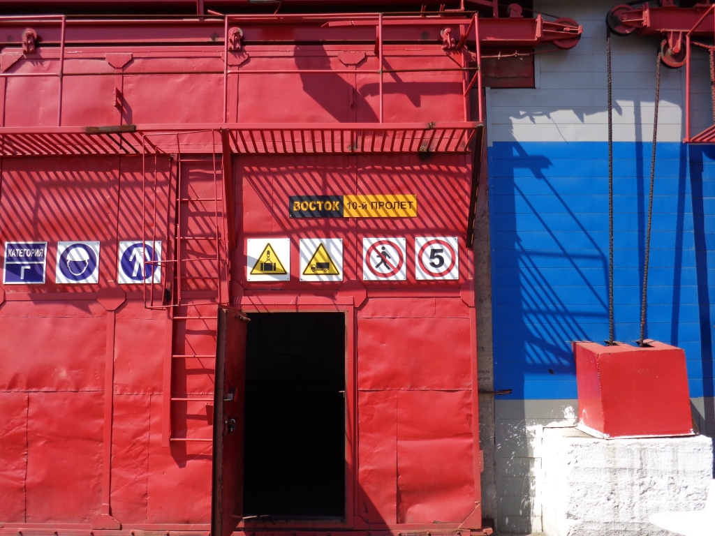

Линия, установленная в середине 10-го пролета не работает как указано ранее.
