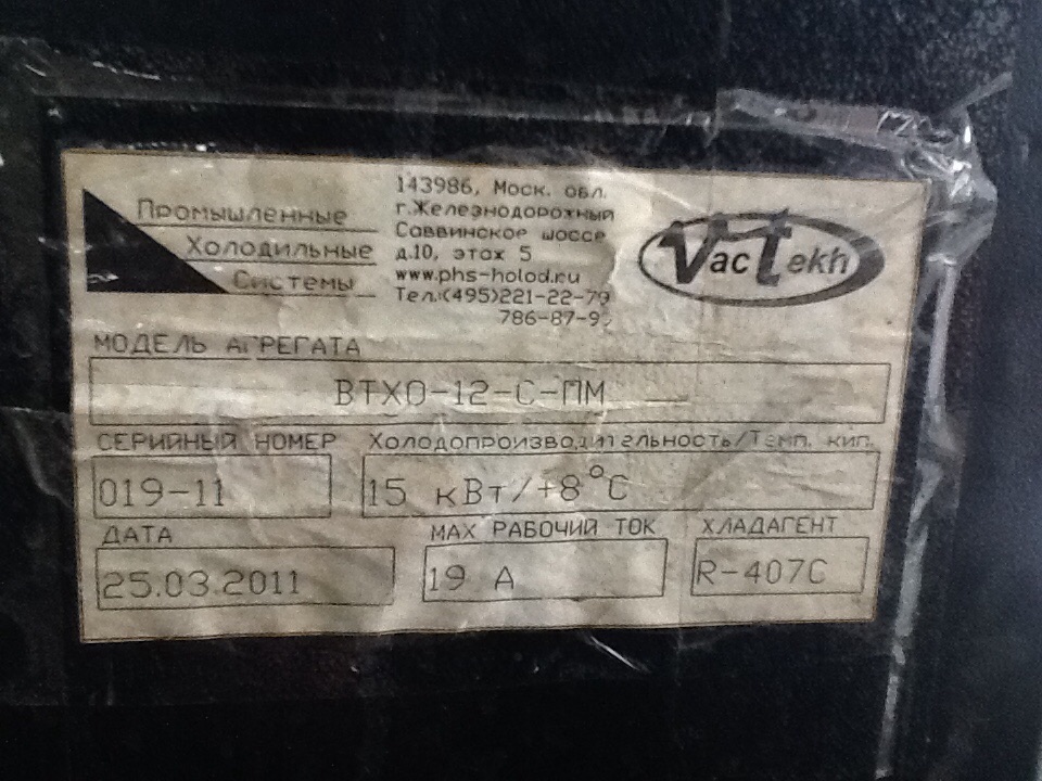

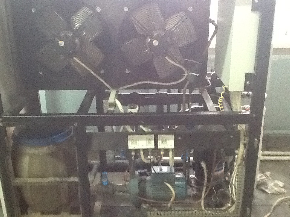

#4 Сообщение Vitan » 04 май 2016, 21:09
Вот такой у меня холодильник

#6 Сообщение Vitan » 04 май 2016, 22:37
По холодильнику не подскажете? Такого достаточно?

#12 Сообщение Vitan » 06 май 2016, 14:48
Жду холодильщика с командировки, сказал, что уверен на 90%, что дело в какой-то приблуде под названием РВП.

#14 Сообщение Vitan » 13 май 2016, 05:37
Доброго времени суток! Причин было две: 1. Действительно была неисправность в холодильнике. 2. Я когда устанавливал линию, решил поставить фильтр на воду, бронзовый с сеткой внутри. Так вот этот фильтр в процессе работы насоса засорялся, а когда насос выключался, грязь отходила, и мы не могли это увидеть. И соответсвенно эта грязь не давала протоку воды.
А вообще барабаны были забиты сильно , я их целый день мыл. Наливал полные и сливал.
