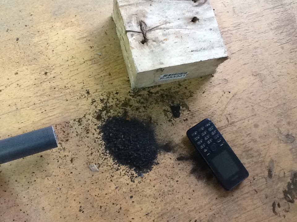

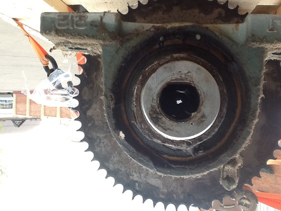

Здравствуйте! Подскажите пожалуйста! Преобрел экструдер плоскощелевой, голова 62см. Работать буду на вторичке. Сталкнулся с такой проблемой: нет достаточного охлаждения пленки. Каландр нагревается, что рука не терпит. На чилере температура 20 на выходе, и 42 на приходе с экструдера. Вызывал холодильщика, оказалось забит охладитель, сняли , помыли. Вода стала лучше циркулировать. Фильтра на воду не было , поставил. Сейчас слил воду с труб, снял каландры. Хочу их попробовать помыть. Отсюда вопросы , как их можно помыть, в смысле, какой химией. И почему так сильно греется вода? Думал , что в каландрах змеевик, а там пустота, на просвет видно. Вот не знаю как помыть. Скажите еще пожалуйста какая вода должна быть на входе в экструдер, и какая на выходе. И как можно определить количество тепла выделяемое каландром, чтобы подобрать под него чилер.

Вот столько мусора было в трубах.

#3 Сообщение Vitan » 04 май 2016, 21:08
Так все забито

Все-таки непонятно,там у человека как я понял в каландры змеевик, его наверное проще мыть, просто гонять по кругу. А у меня похоже просто цилиндр. Вот как его промыть чтобы грязь отъело. Как Вы думаете, может быть такой перегрев из-за каландра?

Добрый день! У Вас какая вода идет из системы, судя по фото это так, вода должна быть дистелированная или аэрированная, тогда не будет отложения солей, промывать тут в форуме наверное лучше солянкой, но вопрос сможет ли она такие отложения отмыть, есть правда оборудования которым чистя трубное пространство в теплообменниках, но не могу сказать выгодно ли это экономически.

До меня была простая вода. Думаю залить тосол. Сейчас снял барабаны , мою водой из шланга, наполнил уже раз 8, вода идет с окалиной. Но думаю, что причина перегрева не в этом. Не так много мусора , как я думал.

Насколько я знаю вода, идущая на охлаждение, должна быть очищенная и умягченная, тогда будет меньше боли.
У меня на предприятии накипь удаляли с помощью лимонной кислоты, она не такая агрессивная как соляная, соляная и металл покушает :hi_hi_hi:

Доброго времени суток! Причин было две: 1. Действительно была неисправность в холодильнике. 2. Я когда устанавливал линию, решил поставить фильтр на воду, бронзовый с сеткой внутри. Так вот этот фильтр в процессе работы насоса засорялся, а когда насос выключался, грязь отходила, и мы не могли это увидеть. И соответсвенно эта грязь не давала протоку воды.
А вообще барабаны были забиты сильно , я их целый день мыл. Наливал полные и сливал.

Вода может и будет чистая идти, ведь отложения водой не возьмешь)) можете погонять кислотным раствором солянки или лимонкой на 10 литров 1 кг подогреть до 70 градусов и погонять этим коктейлем систему. Не удержать рукой каландр - это около 70 градусов. Для ПП и ПС это убийство, особенно для первого)

Советую не экономить на кислоте, а купить специальный раствор для прочистки теплообменников, он не такой агрессивный для металла + содержит ингибиторы коррозии.
Ни в коем случае не реклама, дружеский совет, солянкой можно и навредить нежному китайскому железу...
