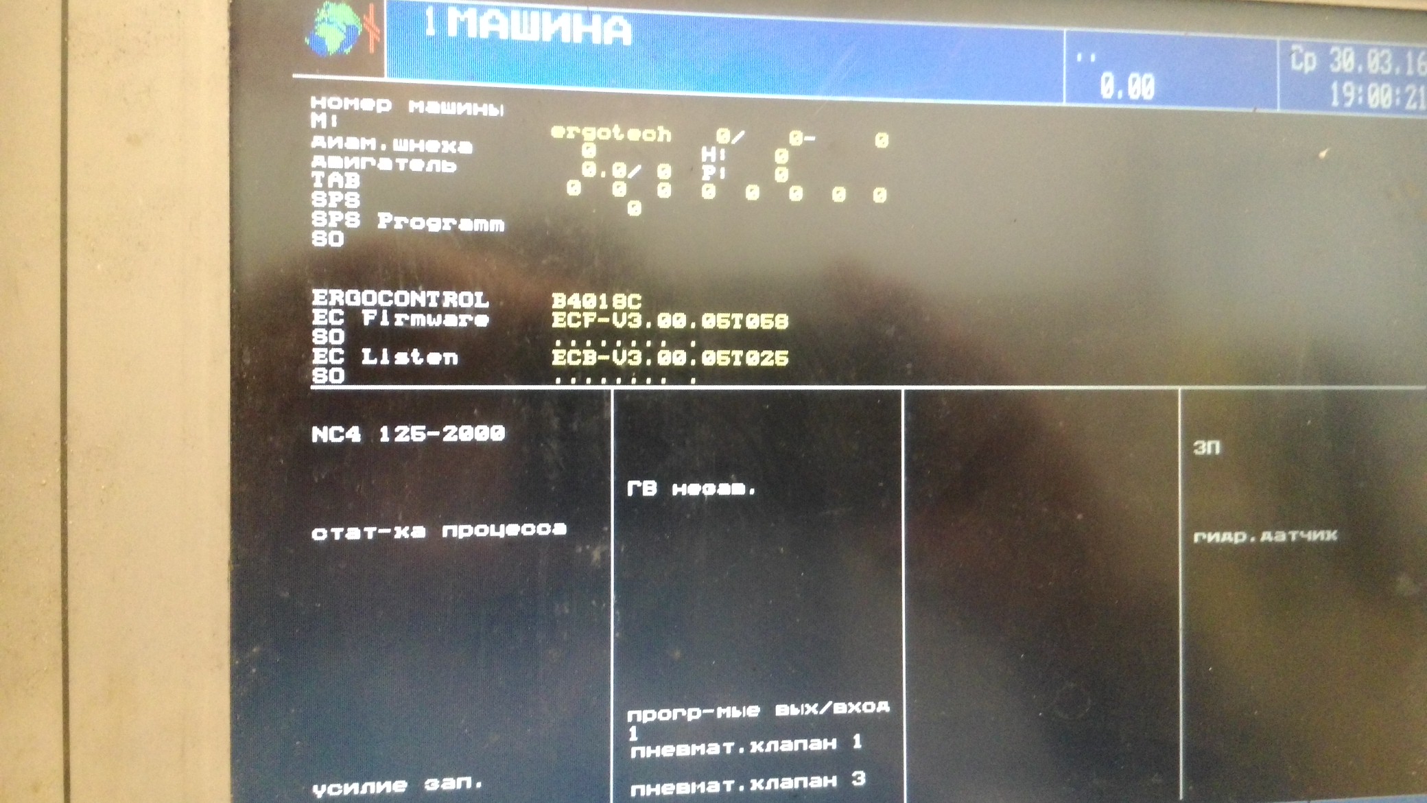

Добрый день всем!
Столкнулись с такой проблемой.
Demag Bars 150/460-900 продолжительное время хранился в холодном ангаре, чтоб избежать проблем с электроникой пульт и эл. блоки из шкафа с обратной стороны были сняты, сейчас пульт и блоки подключили к станку (точно ничего не напутали, все подключено корректно), но при включении на пульте все параметры отображаются нулями, станок не запускается :(
Подскажите, пожалуйста, в чем причина (слетела прошивка?) и к кому стоит обратиться (находимся в Питере)
Заранее всех благодарю.

Я барса конечно не видел, но если в параметрах нули, то может просто не загружены данные настроек на форму. А каталог форм сохранился? Или нули в положениях линеек перемещений? Скриншоты с монитора облегчат понимание....

#3 Сообщение plast-stanki » 30 мар 2016, 22:07
Спасибо за участие ...
Вот фото, когда делал - делал для себя, чтоб номер не запоминать.
И так практически в любом из пунктов меню :(
Из каталога форм данные загружаются, но это касается только параметров конкретной формы.

Нету SPS. Программы для связи процессора с машиной. Могу завтра скинуть установочные файлы прошивки. Но может не подойти, поэтому на свой страх и риск. По хорошему, обратитесь в представительство.

#7 Сообщение Тоха » 30 мар 2016, 22:38
Поправка, понадобятся 4 дискетки. :-)
1.Программа для стирания старой прошивки
2. SPS
3. ECF
4. ECB

Тоха писал(а):Нету SPS. Программы для связи процессора с машиной. Могу завтра скинуть установочные файлы прошивки. Но может не подойти, поэтому на свой страх и риск. По хорошему, обратитесь в представительство.
Пробовали прошивать SPS неродной прошивкой , работать отказывается, ругается, двигатель не запустить нагрев не включить . Заказывали в германии именно на эту машину ,по номеру через оф. сервис. Ну и на SPS да и IBED я бы поменял батареечки, при замене батареек на IBED надо будет создавать RAM disck. Да, и записывать дискеты с присланными родными файлами надо строго по указываемой производителем процедуре .

#12 Сообщение Alexbux1 » 31 мар 2016, 12:44
Для IBED подходят прошивки с других машин , diagnose disk к NC IV тоже подходит от других NC IV , а SPS номерной по номеру машины, номер есть в текстовике лежащем в одной из директорий (не помню точно в какой ) бутдиска с SPS , ну и скорее всего зашит где нибудь в коде, ручками править текстовик не пробовал :ti_pa: .
