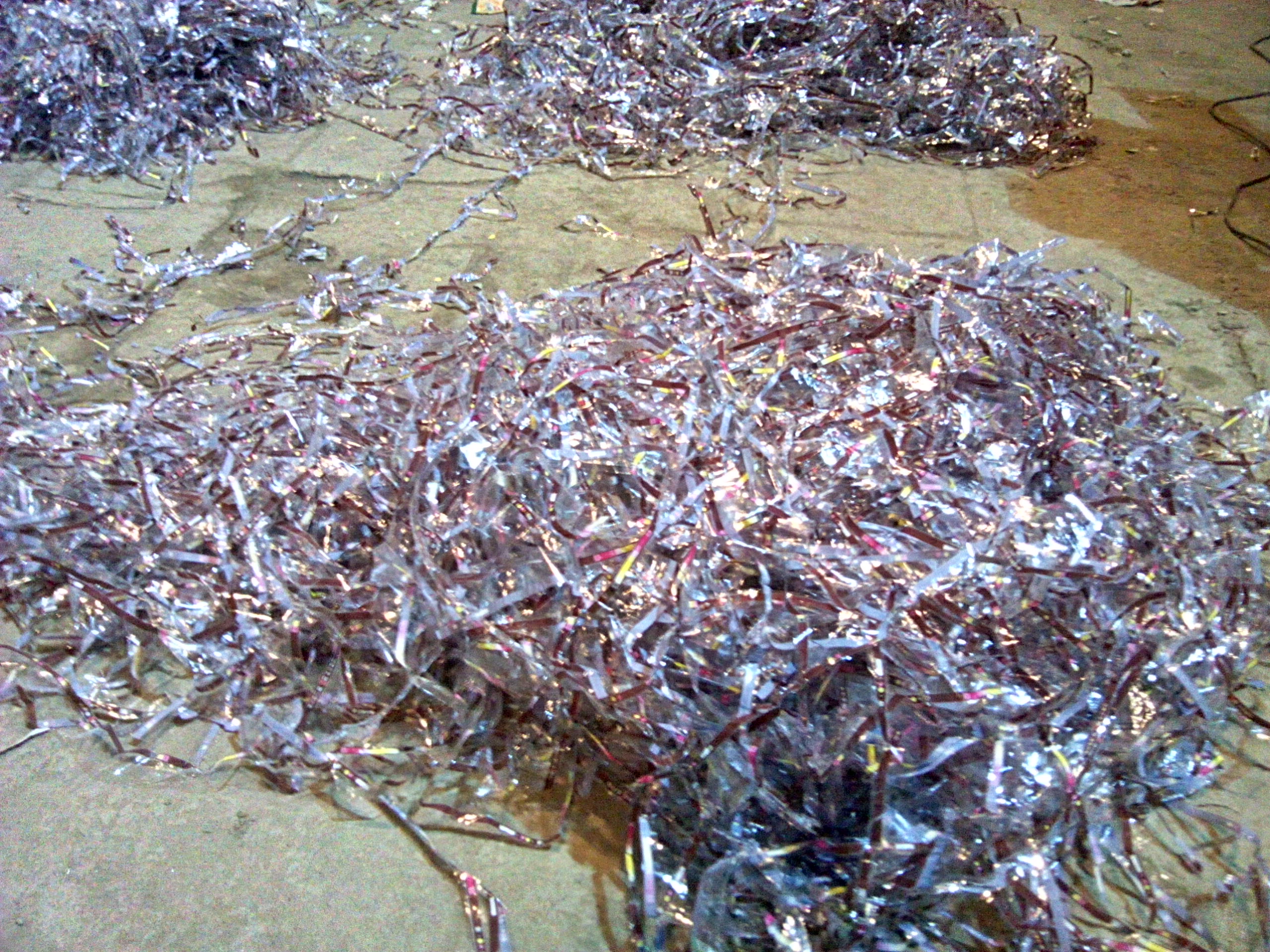

Доброго времени суток. Помогите новичку!
Имею Орловский АМ-30 и пытаюсь в нем агломерировать БОПП пленку (отходы флексопечати в виде узких длинных лент, срез) для последующей грануляции но он её не рубит а наматывает на ножи и крутит одним куском.
Появились вопросы:
1. Данный АМ-30 в принципе не подходит или что то можно модернизировать?
2. Слишком длинные отрезки пленки?
3. Как можно выйти из ситуации с минимальными затратами не покупая доп оборудования?
Заранее спасибо за ответ!

Re: Подходит ли АМ -30 для БОПП пленки?
Предварительно дроблённую агломерирует без проблем.
Чтобы агломерировать пленку целиком важно следить за остротой ножей.
Соответственно чем меньше будут куски тем легче будет идти процесс.
Получается или ставить дробилку или подготавливать в ручную.
А конструкция ножей данного агрегата подходит?
А если поставлю дробилку, справится ли гранулятор с пушонкой?

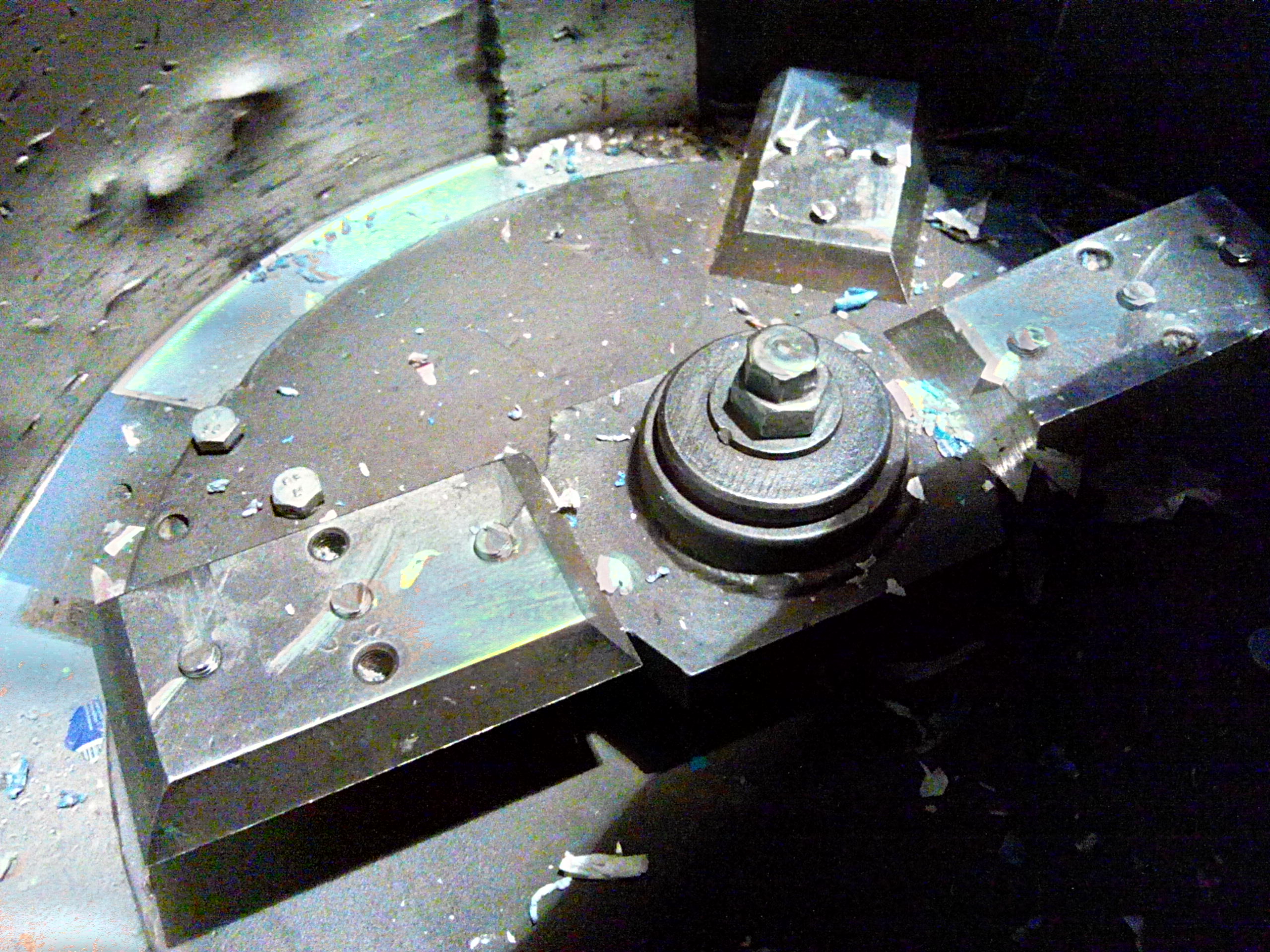

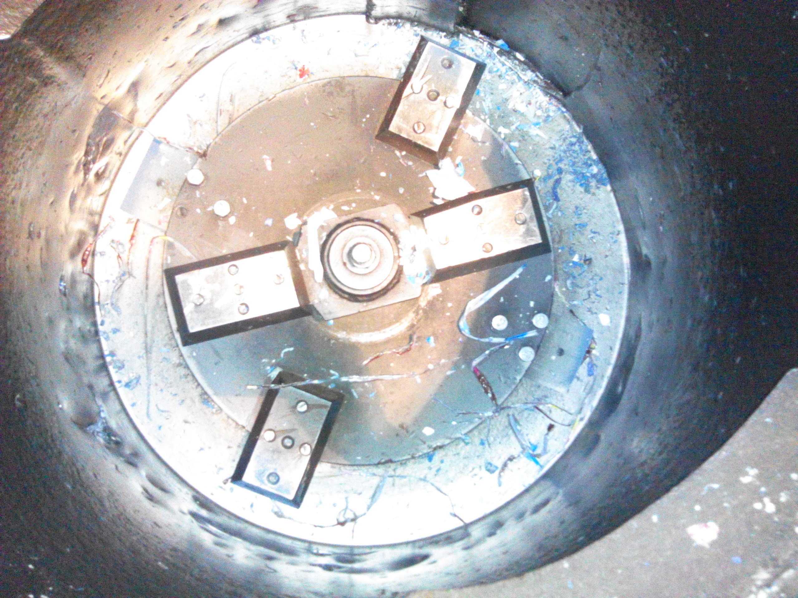

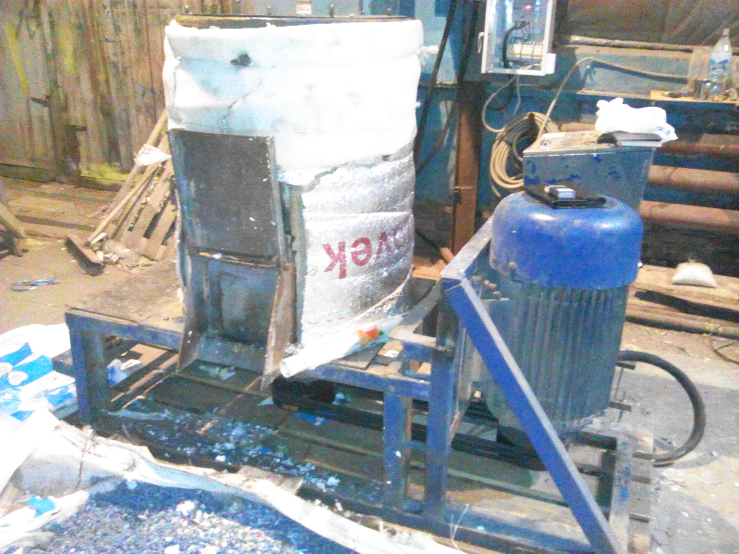

komromik58, покажите фото ножей и бочки.... а то все отвечают не представляя о чем вообще говорим.....

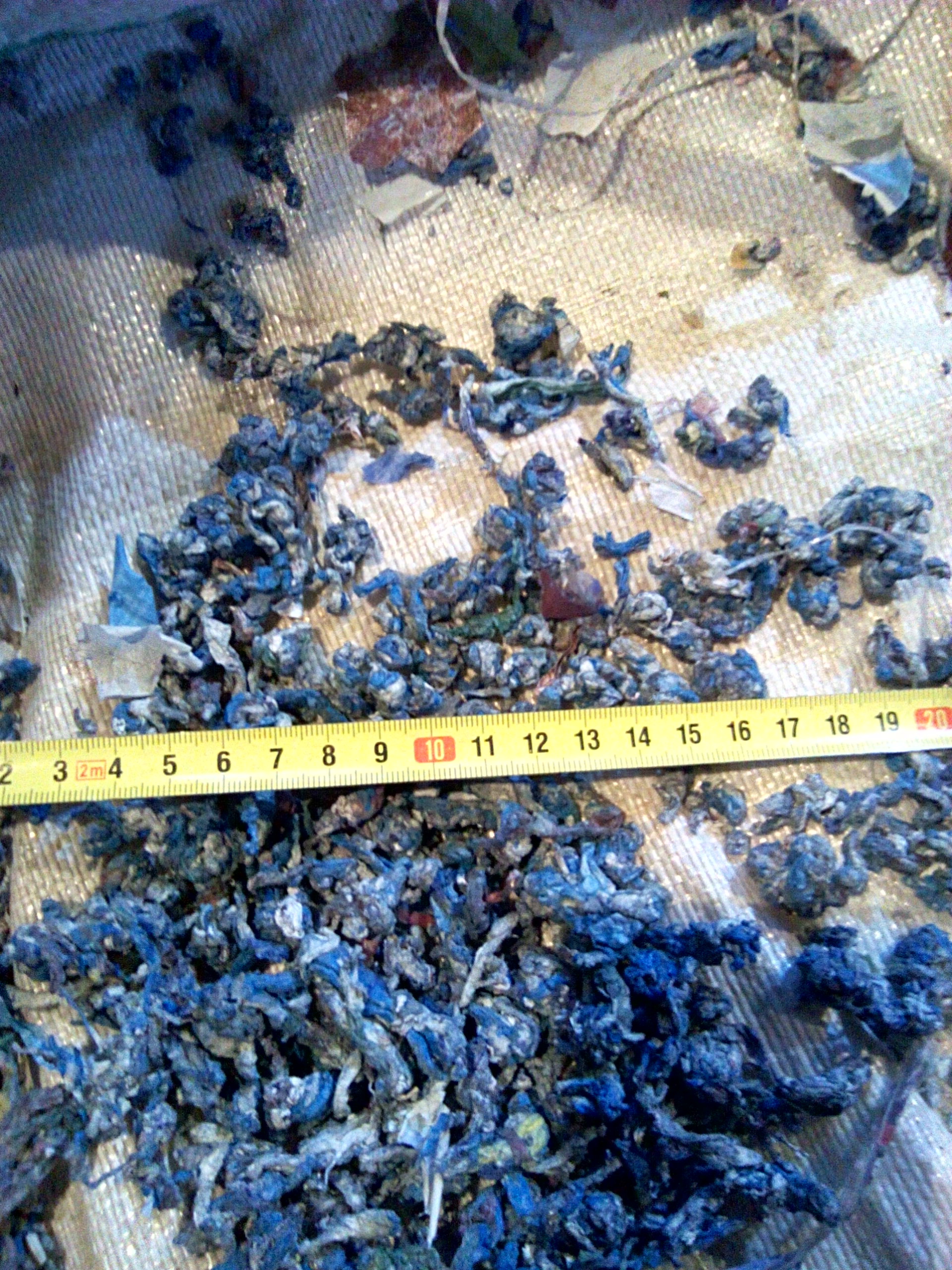

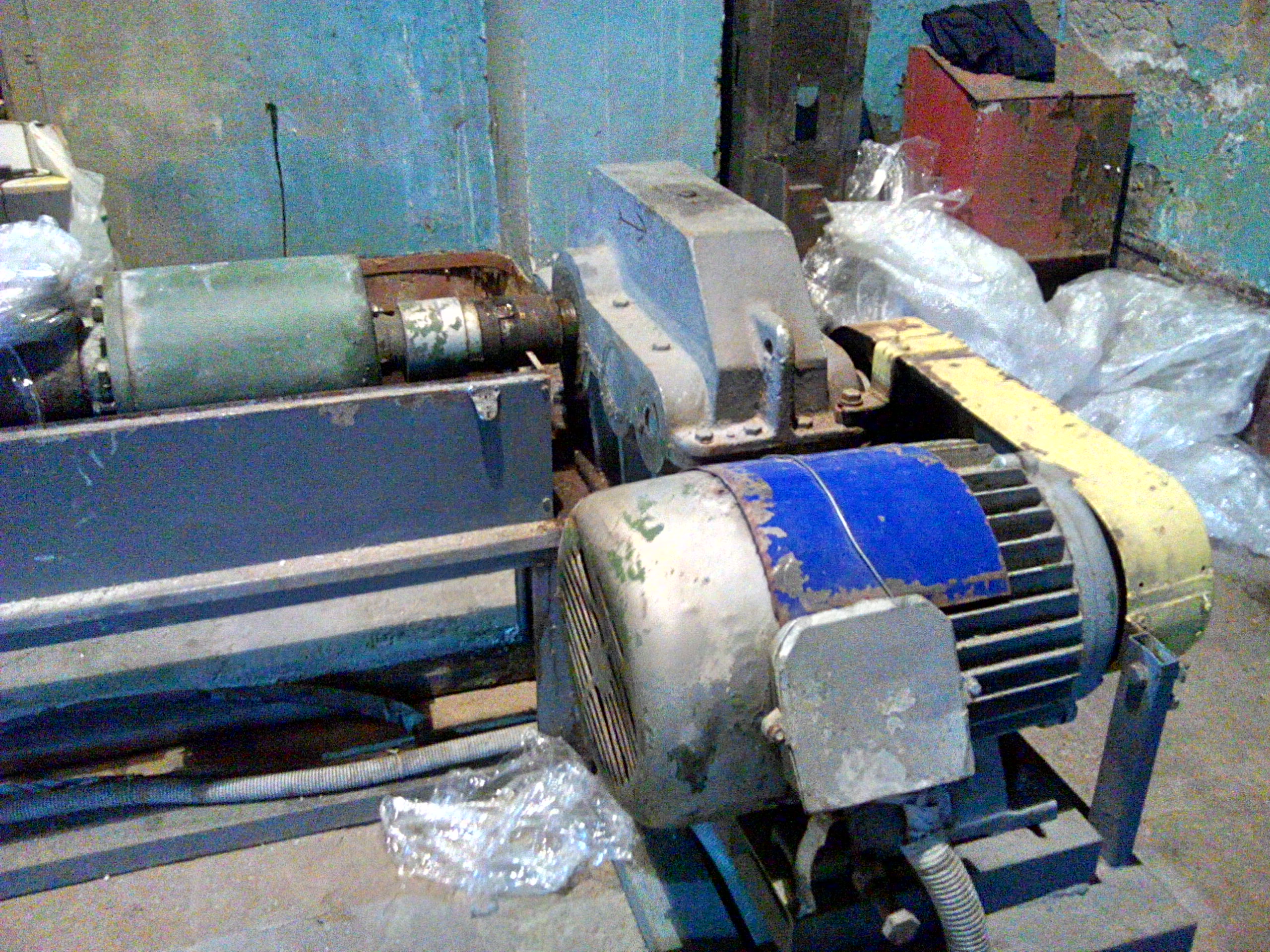

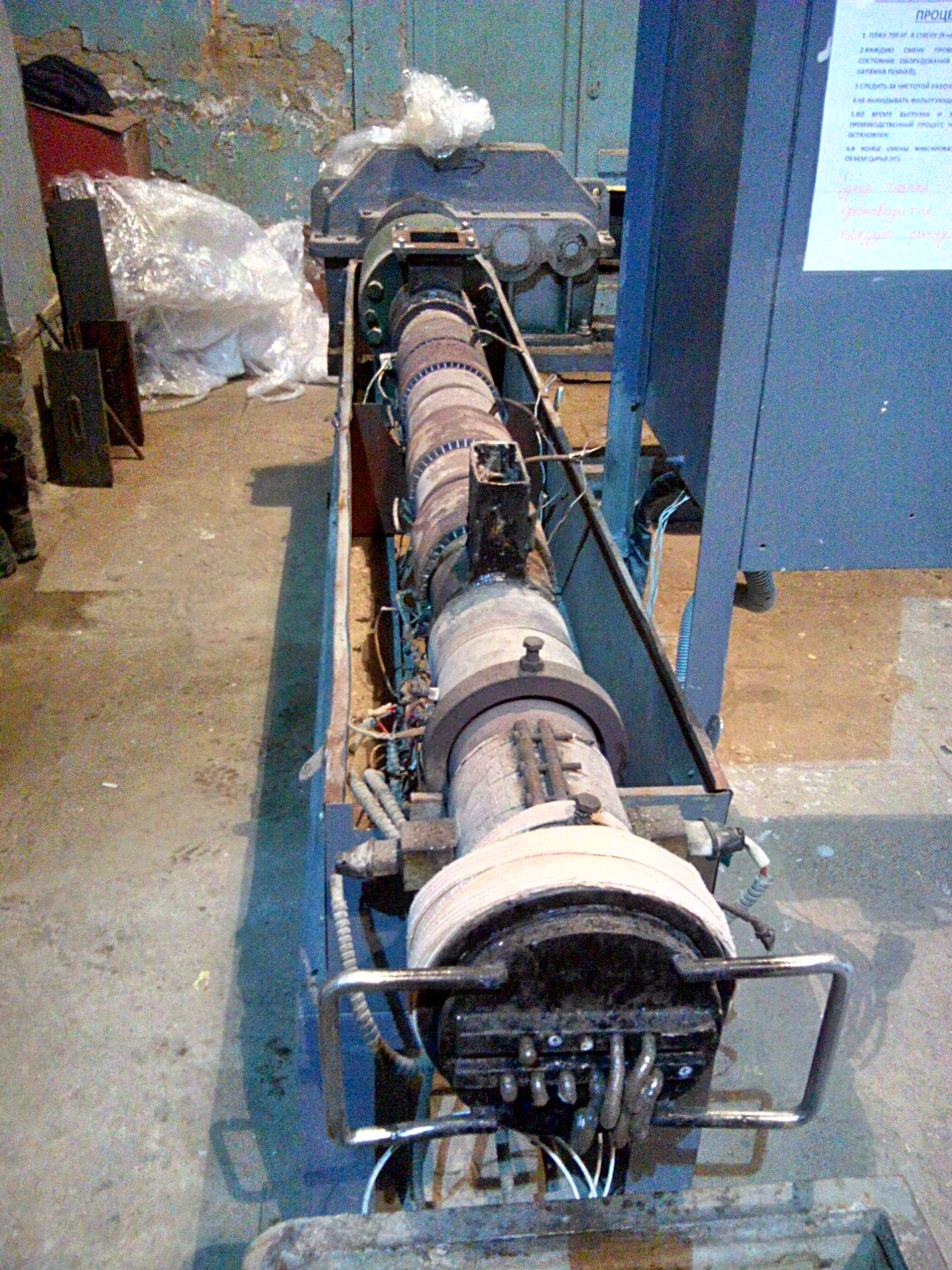

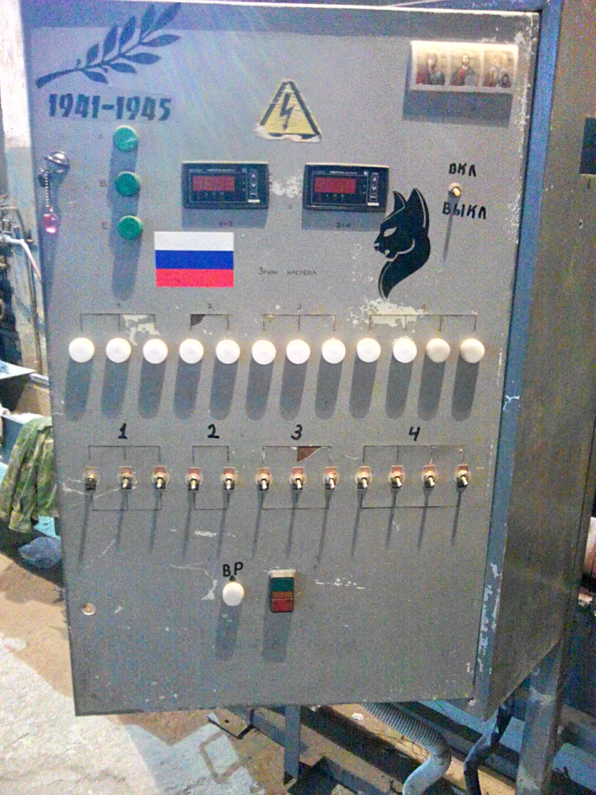

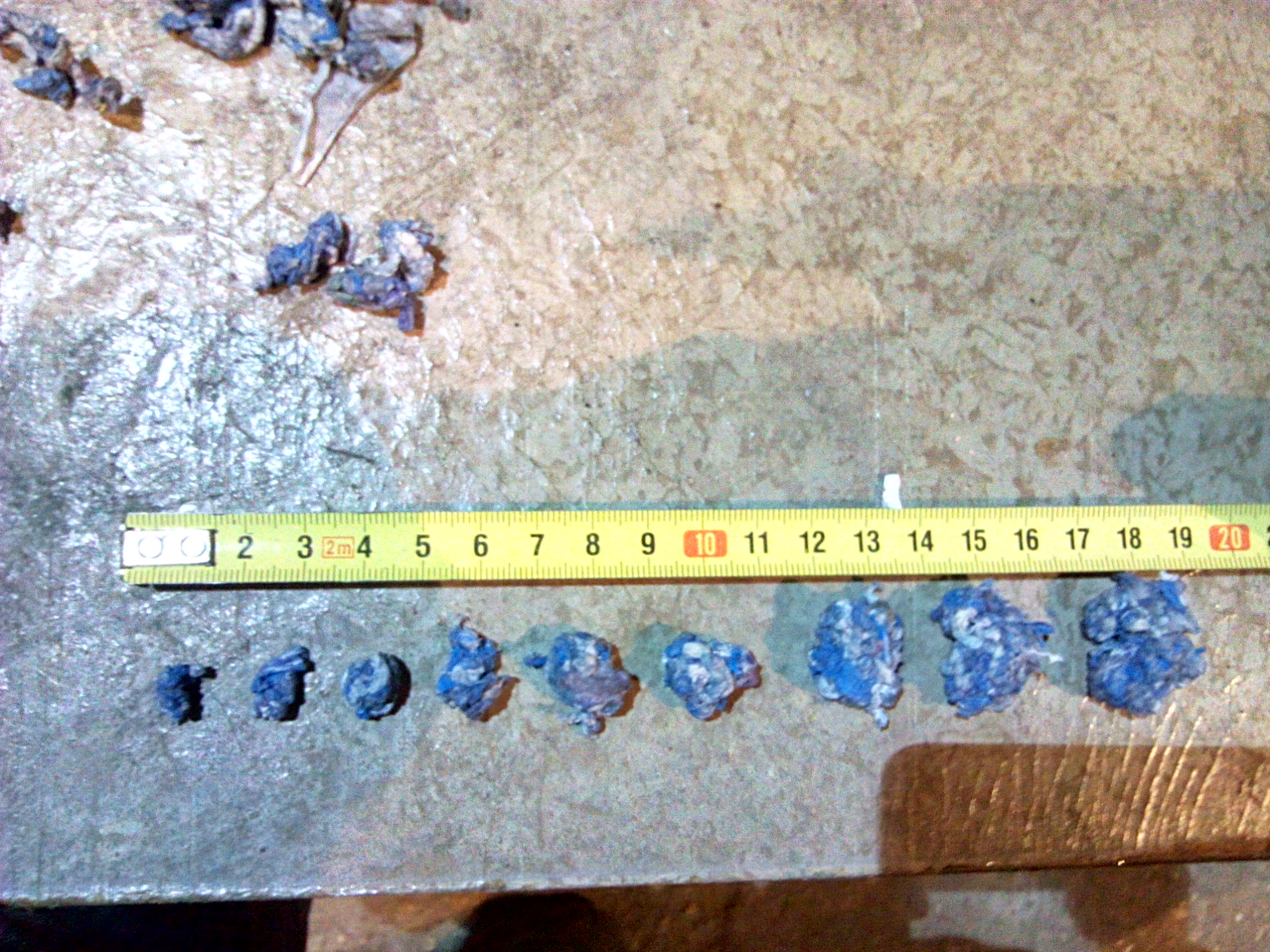

Добры вечер, друзья!
Сегодня сделал первых 3 заварки ПП пленки. Первых две переворил и вышло комом), третья вроде получилась но пока не понимаю пригодна ли фракция и уровень самого агломерата для грануляции. Заваривал из более крупных и подходящих по размеру пластов, нормально режит. В процессе измельчения добавил пару пучков тонкой и длинной ленты, основная часть порубилась но всеже часть намотало на ротор. Добавил эту ленту для того, чтобы получить собственный опыт)) И теперь благодаря Вашим советам и собственному опыту я твердо уверен, нужна дробилка!!!
Появились еще вопросы:
Как регулировать фракцию агломерата?
Имея вот такой гранулятор что я могу произвести?
Все фото во вложении. Благодарю за поддержку!
Какие параметры дробилки должны быть для пленки. На данном этапе финансы не позволяют размахнуться и хотелось бы преобрести не большую и дешовую
С таким материалом нужно смотреть за чистотой зоны дегазации. Много флексопечати. А по-правильному- нужно гранулировать на одношнековом каскаднике с зонами дегазации.
И агломератор никакой не нужен.
Если материал чистый ,то мои знакомые загружали напрямую в гранулятор.
Дробилку нужно если брать с пневмовыгрузкой.
komromik58,
1. у вас не правильно стоят ножи... они судя по фото стоят вверх ногами, переверните их.
2. у вас нет направляющих на прижим материала на бочке.... это сильно снижает кпд станка.
3. чем острее ножи тем качественней будет получатся материал... угол заточки тоже имеет значение, у вас он судя по фото туповат... но в вашем случае вы не сможете заточить угол острее, изначально конструкторская ошибка присутствует.
Fishplast,
1. Все ножи должны стоять узкой стороной в низ?
2. На бочке есть направляющие, просто они в кадр не попали))
3. Если менять ножи, стоить ли менять конфигурацию для повышения КПД или нет смысла?
- Fishplast
- Сообщения: 633
- Зарегистрирован: 04 июн 2012, 07:35
- Город: Геленджик
- Благодарил (а): 10 раз
- Поблагодарили: 40 раз
Ножи должны стоять жалом вверх, для того чтобы во время работы материал не подлетал а стремился вниз. Сделайте еще несколько фото а то на этом плохо видно что там за система... диски лопости и т д и т п....
