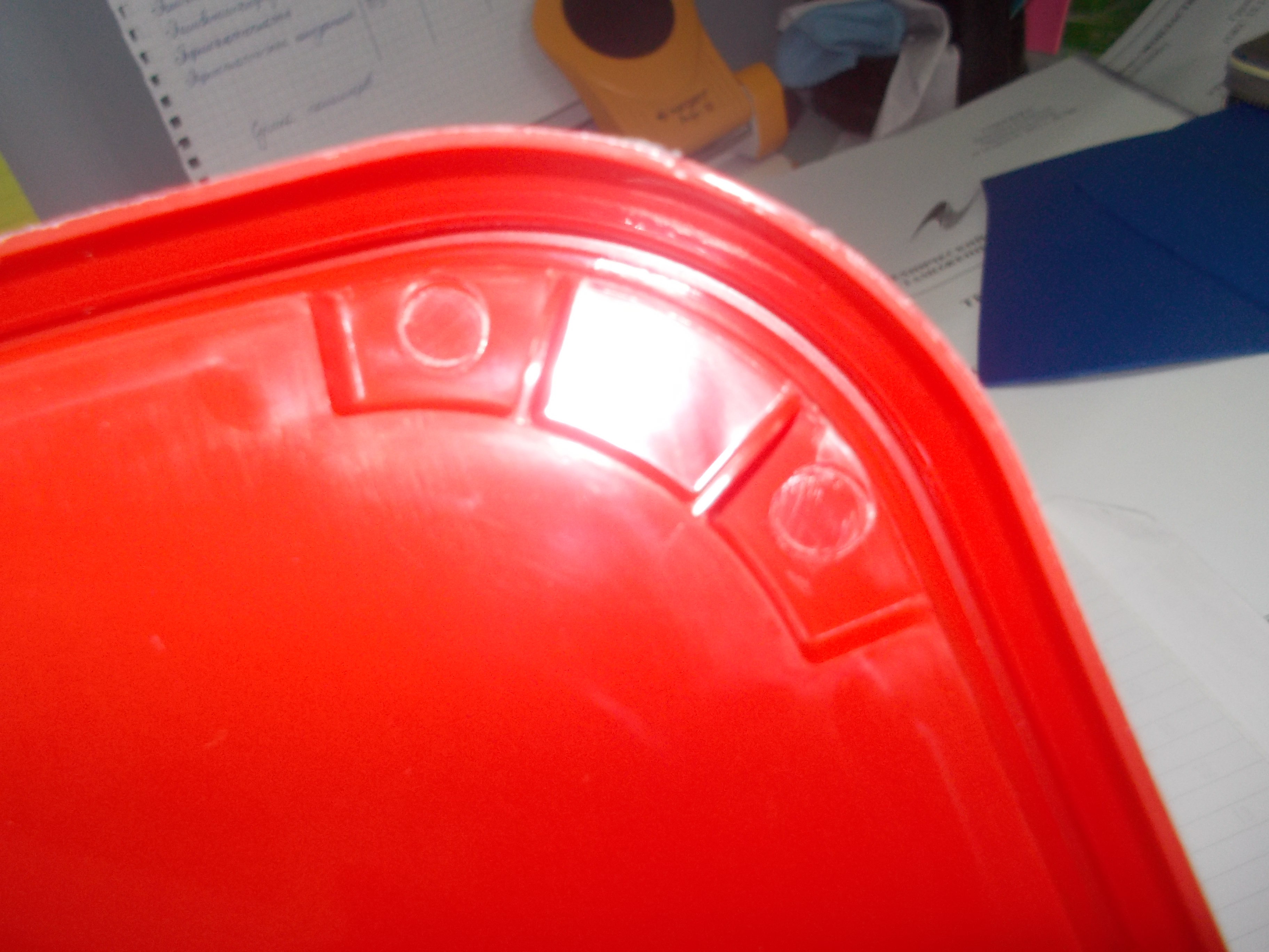

Я просто хотел сказать, что в литературе это есть, без обид. Конечно, это дело конструктора, пусть откроет Н. Б. Видгоф "Основы конструирования литьевых форм для термопластов" стр. 97, рис. 64е.

Алексей shm писал(а):Я просто хотел сказать, что в литературе это есть, без обид. Конечно, это дело конструктора, пусть откроет Н. Б. Видгоф "Основы конструирования литьевых форм для термопластов" стр. 97, рис. 64е.
ну вот, а я теперь мучаюсь с подбором сырья ((( И с меня требуют "быстрее, быстрее"...

А можно фото с другой стороны крышки,там замок?а есче лучше разрезать и сфоткать

#34 Сообщение Татьяна технолог » 30 ноя 2015, 09:56
Alexgrup1974 писал(а):А можно фото с другой стороны крышки,там замок?а есче лучше разрезать и сфоткать
вот с другой стороны

Татьяна технолог писал(а):
МихалИваныч писал(а):Пополировать прессформу
на другом материале нет следов
Ну и что? У другого материала усадка может быть совсем другая.
Этой форме не технолог нужен, а хороший инструментальщик. Она убитая и угол съема похоже, что нулевой.
Отдайте в инструменталку, если таковая имеется.

#36 Сообщение Татьяна технолог » 30 ноя 2015, 10:58
[/quote]
Отдайте в инструменталку, если таковая имеется.[/quote]
как мне сказали, на этой форме отпечатали всего пару тысяч :sh_ok:

#37 Сообщение Димитрий » 30 ноя 2015, 22:00
Вы все верно думаете, но что гладко на бумаге... Итог - толкателей мало и, как мне кажется, углами своими деталь очень уж сильно цепляется за образующие. Уклоны проверяли? Обратите внимание, что следы только на внешнем радиусе - на внутреннем их нет! Это говорит о том, что центральная часть "играет" под действием толкателей, а края что-то" держит.
Алексей shm писал(а):Выталкивающая система формы преодолевает давление атмосферного воздуха при сталкивании любой детали. Для данной детали сопротивление атмосферного давления играет решающую роль из-за большой площади и малого количества толкателей, расположенных только в углах детали. Если технические требования к детали разрешают след от толкателя в центре детали, то там необходимо разместить конический грибковый толкатель, который будет решать антивакуумную задачу. Читайте литературу.
Спасибо за ответ. Литературу я читаю, но я тут единственный технолог и физически не могу за 2 месяца все изучить (3 участка с разными машинами), поэтому и обращаюсь сюда за помощью и советами. В случае с крышками этими, проще и быстрее подобрать сырье, чем отдавать пф на доработку (у нас это очень долго делается), ведь не на каждом сырье следы эти имеются. В компании имеется конструктор по оснастке с почти 40 летним опытом, я думала, что это его задача правильно сделать пф...
А конструктор думал: "на то и технологи, что бы режимы подбирать":)))такие формы делают с плитой съема + воздух на подвижной и неподвижной частях прессформ ( на неподвижной - что бы гарантированно слетело изделие и не осталось в форме). У нас их 6 шт. и никаких выталкивателей. цикл 12,6 секунд на двух местных. Можно быстрее, но что то напоминающее пропеллер получается на 8 сек:))) Материал 4445S.

#39 Сообщение Alexgrup1974 » 02 дек 2015, 20:27
Присоединяюсь,на фото видно литьевые уклоны.Не удивлюсь если зацепы сделали на подвижке ,ну так сказать что б потом можно было наверняка толкателями сбросить.У нас аналогичная крышка воздухом снимается.Тех же 12 секунд,быстрее-пропеллер

#40 Сообщение Татьяна технолог » 03 дек 2015, 09:09
[/quote]
А конструктор думал: "на то и технологи, что бы режимы подбирать":)))такие формы делают с плитой съема + воздух на подвижной и неподвижной частях прессформ ( на неподвижной - что бы гарантированно слетело изделие и не осталось в форме). У нас их 6 шт. и никаких выталкивателей. цикл 12,6 секунд на двух местных. Можно быстрее, но что то напоминающее пропеллер получается на 8 сек:))) Материал 4445S.[/quote]
А у нас крышки остаются висеть на выталкивателях и каждую оператору снимать приходится :ps_ih:
У вас крышки при падении с 70см не лопаются?

Присоединяюсь,на фото видно литьевые уклоны.Не удивлюсь если зацепы сделали на подвижке ,ну так сказать что б потом можно было наверняка толкателями сбросить.У нас аналогичная крышка воздухом снимается.Тех же 12 секунд,быстрее-пропеллер[/quote]
Я тут человек новый (к тому же несколько лет не работала по специальности), поэтому все приходиться доказывать и отстаивать очень рьяно. А уж вопросы типа "а зачем на производстве чертежи изделия?" меня в ступор ввели... :du_ma_et: Сейчас пытаюсь подобрать объяснение для шефа, почему мы никак сырье на крышки не подберем...

#42 Сообщение Alexgrup1974 » 03 дек 2015, 11:28
Для того что б не зависало изделие на толкателях нужен двойной ход толкателя.А для того что б он был, наладчикам надо неполенится установить мощную пружину на хвостовик... .А для того что б ее установить :если машины советские с большим отверстием на подвижной плите то проблем нет,если китайские то нужно открутить хвостовик завести с пружиной с обратной стороны подвижной плиты итд .Пружины бу разного диаметра продаются на любом авторынке и разборке машин... Да , это все выполнимо если конструкция формы позволяет.Крышки никогда не лопались..Я даже не могу предположить как это может произойти ... .Разве что из полистирола

#43 Сообщение kornelius » 03 дек 2015, 14:06
У вас крышки при падении с 70см не лопаются?[/quote]
Нет, не лопаются. Да заставьте их сделать сброс воздухом. Если он изначально был - значит должен работать. Там ломаться нечему. Если воздух плохо очищенный и с водой - приржавел конус клапана и он не приоткрывается . Если не умеют выставлять параметры срабатывания электроклапана подачи воздуха при открытии- гоните в шею наладчиков. И ничего на толкателях висеть не будет. Подбирается время срабатывания воздушного клапана относительно позиции выдвижения толкателей для оптимальной совместной работы. Материал 4445S и еще 4445Т. Температура переработки по зонам 180, 190,185, 180,175 начиная от сопла. Что бы не перегревался в цилиндре подбирайте скорость загрузки материала таким образом, что бы время загрузки совпадало со временем охлаждения (минус 1 секунда)и ничего колоться не будет.

#44 Сообщение Татьяна технолог » 03 дек 2015, 15:00
Нет, не лопаются. Да заставьте их сделать сброс воздухом. Если он изначально был - значит должен работать. Там ломаться нечему. Если воздух плохо очищенный и с водой - приржавел конус клапана и он не приоткрывается . Если не умеют выставлять параметры срабатывания электроклапана подачи воздуха при открытии- гоните в шею наладчиков. И ничего на толкателях висеть не будет. Подбирается время срабатывания воздушного клапана относительно позиции выдвижения толкателей для оптимальной совместной работы. Материал 4445S и еще 4445Т. Температура переработки по зонам 180, 190,185, 180,175 начиная от сопла. Что бы не перегревался в цилиндре подбирайте скорость загрузки материала таким образом, что бы время загрузки совпадало со временем охлаждения (минус 1 секунда)и ничего колоться не будет.[/quote]
Спасибо за совет!
Только не знаю теперь как мне это осуществить. Самой за ТПА вставать если только.

#47 Сообщение Татьяна технолог » 08 дек 2015, 09:45
Maks42 писал(а):Большая вероятность, что когда Вы все напишите и все наладите, станете не нужной...
Ура! я настояла на подключении воздуха к ПФ. Напрямую компрессором вдули - следов нет!!! :ya_hoo_oo: Осталось теперь настоять на ремонте второго клапана воздушного (работает только нижний)

#48 Сообщение Alexgrup1974 » 08 дек 2015, 12:44
Мои искренние поздравления.Если бы вы с самого начала сказали что они там есть ,вы бы получили такую рекомендацию сразу.И распечатав эту тему на форуме, для своего начальства, вы бы показали что вам советуют люди со всего Союза.Как говорится один в поле не воин...

#49 Сообщение Татьяна технолог » 08 дек 2015, 13:22
Alexgrup1974 писал(а):Мои искренние поздравления.Если бы вы с самого начала сказали что они там есть ,вы бы получили такую рекомендацию сразу.И распечатав эту тему на форуме, для своего начальства, вы бы показали что вам советуют люди со всего Союза.Как говорится один в поле не воин...
Спасибо!
Тут мне кажется никто не авторитет для них :men: О том, что они там есть и один даже работает, я узнала когда шланг с компрессором воткнули в отверстие с торца :hi_hi_hi: Оператор сам не знал об их наличии!! На мой вопрос "а это что?" ответ был: "это выталкиватели, но они не рабочие". Чертежей на ПФ, как и формуляров у меня нет никаких.

#50 Сообщение Бегемот » 08 дек 2015, 20:55
Молодец, Татьяна). А как там геометрия? А то тут народ боялся, что крышку в шарик раздует. :men:

#52 Сообщение Татьяна технолог » 09 дек 2015, 08:44
Бегемот писал(а):Молодец, Татьяна). А как там геометрия? А то тут народ боялся, что крышку в шарик раздует. :men:
Если подавать воздух после раскрытия ПФ и недолго, то с геометрией все ок.
