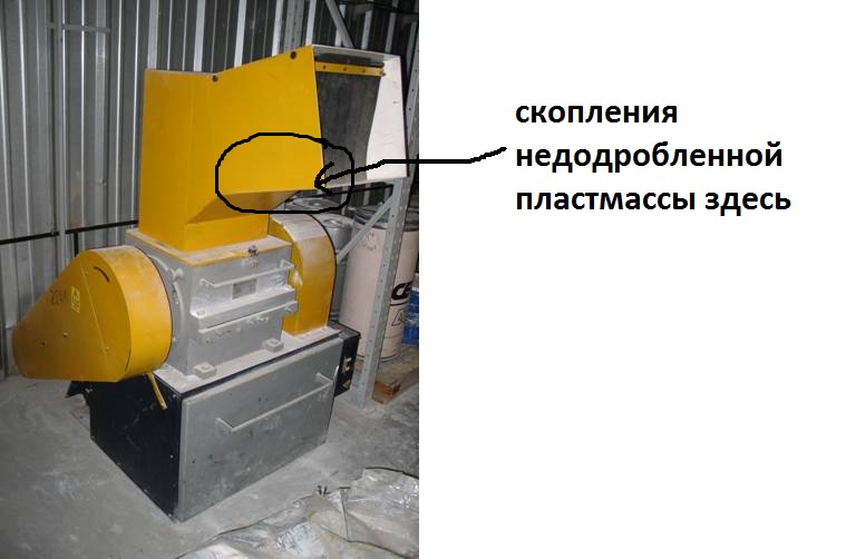

Привет. Приобрел дробилку, я в них не силен (недавно увлекся этим) и никаких опознавательных знаков на ней нет, судя по описаниям в интернете это ИПР 300, 5 рядов ножей, по 3 в каскаде. Поставили двигатель 11Кв в целях экономии. Работает хорошо, дробит как надо.
Но есть проблема. Вместо того чтобы идти на выход, основная часть недодробленной пластмассы идет обратно во входное окно и там остается, шторка останавливает. Приходится руками толкать обратно, и она снова же возвращается, а не идет как следует через сетку в бункер. Может быть кто-нибудь сталкивался с подобной проблемой или может подсказать как ее решить? Просьба помочь.
Первое, что пришло в голову это изменить скорость работы дробилки и сделать менее пологим входной канал, чтобы там ничего не могло задерживаться. Но, как вы понимаете, не хочется делать лишний действий, мб кто-нибудь что-нибудь сможет посоветовать. Заранее спасибо.
Я даже подумал что это может быть нормальным режимом работы, но как мне кажется от такой дробилки следует ждать хотя бы 100кг в час, а сейчас 30 еле набирается.
Дробилка вроде этой:

Отверстия в сетке какого диаметра? Какие выставлены зазоры между ножами?

#3 Сообщение Maks42 » 31 авг 2015, 09:07
Ножи в правильную сторону крутятся?

Maks42 писал(а):Ножи в правильную сторону крутятся?
Да,в правильную)

Димитрий писал(а):Отверстия в сетке какого диаметра? Какие выставлены зазоры между ножами?
Сетка 8мм, зазоры 3мм.
Re: Поиск режима работы дробилки
#6 Сообщение Maks42 » 31 авг 2015, 10:18
Зазоры должны быть 0,3 мм.

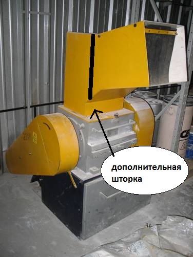

#8 Сообщение daniil_ » 04 окт 2015, 16:46
сделал зазор 0.5 мм и пластмасса начала выходить немного активнее, но все равно очень медленно, проблему решил добавлением дополнительной шторки (на изображении видно), не знаю хорошо это или плохо. Зато теперь как из пулемета вылетает)

#9 Сообщение Fishplast » 05 окт 2015, 08:31
Поставьте пневмотранспорт и все ваши вопросы испарятся....... :men:

Нет ни каких секретов.... в указанной вами второй теме вам на фото показан пневмотранспорт с функцией удаления пыли... а еще бывает просто пневмотранспорт (грубо говоря специальный вентилятор вытаскивающий воздухом материал из дробилки и подающий в тару... заодно и охлаждающий ножи).

И еще маленький момент, если вы работаете без пневмотранспорта то в любом случае дробилка производит вам в разы больше пыли, из за того что материал медленно высыпается и следственно лишние разы попадает под ножи.... При установке пневмотранспорта материал будет гораздо быстрее пролетать в калибровочные отверстия сетки и соответственно повысится производительность и намного упадет производство самой пыли.... ну где то так.....
