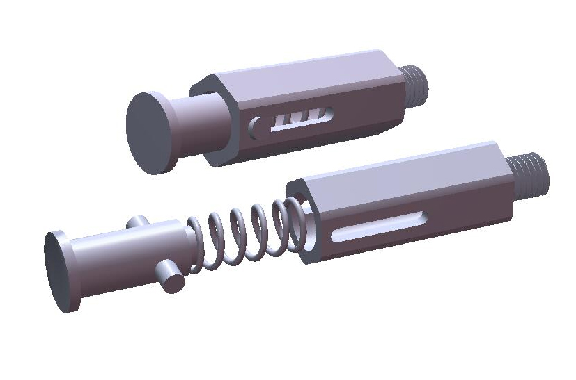

Добрый день всем форумчанам. Имеется машина ДЕ 3327ф1 и глубокая форма которая раньше работала на машине с двойным выталкиванием. Знаю (из нашего форума) что на Хмельницких нет такой функции. Кто как выходит из положения? Кто какие выталкиватели-щелкунчики ставит что бы толкатели горантированно выбросили изделие из формы? Заранее всем спасибо!!

День добрый. На хмельницких тпа двойное сталкивание невозможно по причине, что на них нет гидротолкателя. Деталь вылетает от упора хвостовика прессформы в рычажную систему. Попробуйте осторожно увеличить скорость размыкания с одновремённым уменьшением пути снижения скорости при размыкании. Осторожною

Дело в том, что пытаясь быстрее раскрыть и вытолкнуть, мы разгоняем деталь назад, и она по инерции стремится прижаться к толкателям.
Раньше точил щелкунчики, в которых при начале выталкивания пружина сжимается, а после срыва детали с пуансона толкает плиту выталкивания прессформы, которая выстреливает деталью вперёд. Естественно плита должна ходить свободно. Это вворачивается вместо болта толкателя на машине.

На сколько я помню на Хмельницкий ( те что я видела), помимо режимов: наладка, ручной, п/автомат, автомат, есть ещё и режим работы с арматурой (сегодня это называется-в место арматуры закладные элементы). Происходит это так: раскрытие формы, пауза между циклами, смыкание, промежуточная остановка (концевик промежуточной остановки выставляется достаточно для возврата толкателей и/или установки закладных элементов). Далее передернуть дверь или нажать кнопку смыкание.
На форме устанавливается хвостовик с пружиной.
Далее дело не хитрое, сделать что бы машина работала в автомате (установка дополнительного реле времени)!
И все это работало. Сейчас уменя этих машин нет (слава богу). На куасях без гидротолкателя все это есть и переделывать, что то мудрить не надо!

wimpic писал(а): а под опорный толкатель ,. что пружину подложить нельзя ,, увеличить толкатель и подложить пружину с кламана автомобильного все тоже самое получиться ? в чем фишка вашего щелкунчика ?
Нарисуйте, пожалуйста, или фото приложите. А то я не пойму, что такое опорный толкатель и куда там подложить пружину с кламана. Возможно у меня и есть опорный толкатель? Просто проще и надёжнее подложить пружинку на ум не пришло.

Бегемот писал(а):Дело в том, что пытаясь быстрее раскрыть и вытолкнуть, мы разгоняем деталь назад, и она по инерции стремится прижаться к толкателям.
Если щелкунчик установить то пружину на толкатель прессформы можно не ставить? Может у Вас есть рабочий эскиз или хотябы габаритные размеры устройства?

Возвратной пружины на прессформе естественно быть не должно. Завтра поищу и срисую.

Всё точилось в разное время, под определённые формы и сасое главное, под попавшуюся под руку пружину))
Условия:
В сжатом состоянии грибок поршня упирается в корпус, пружина при этом имеет небольшой запас на сжатие. В отпущенном состоянии пружина напряжена. Жесткость пружины такая, чтобы при выталкивании она сжималась, но потом осиливала дотолкнуть плиту толкателей.

Бегемот, огромное спасибо! На многих формах очень пригодится.
