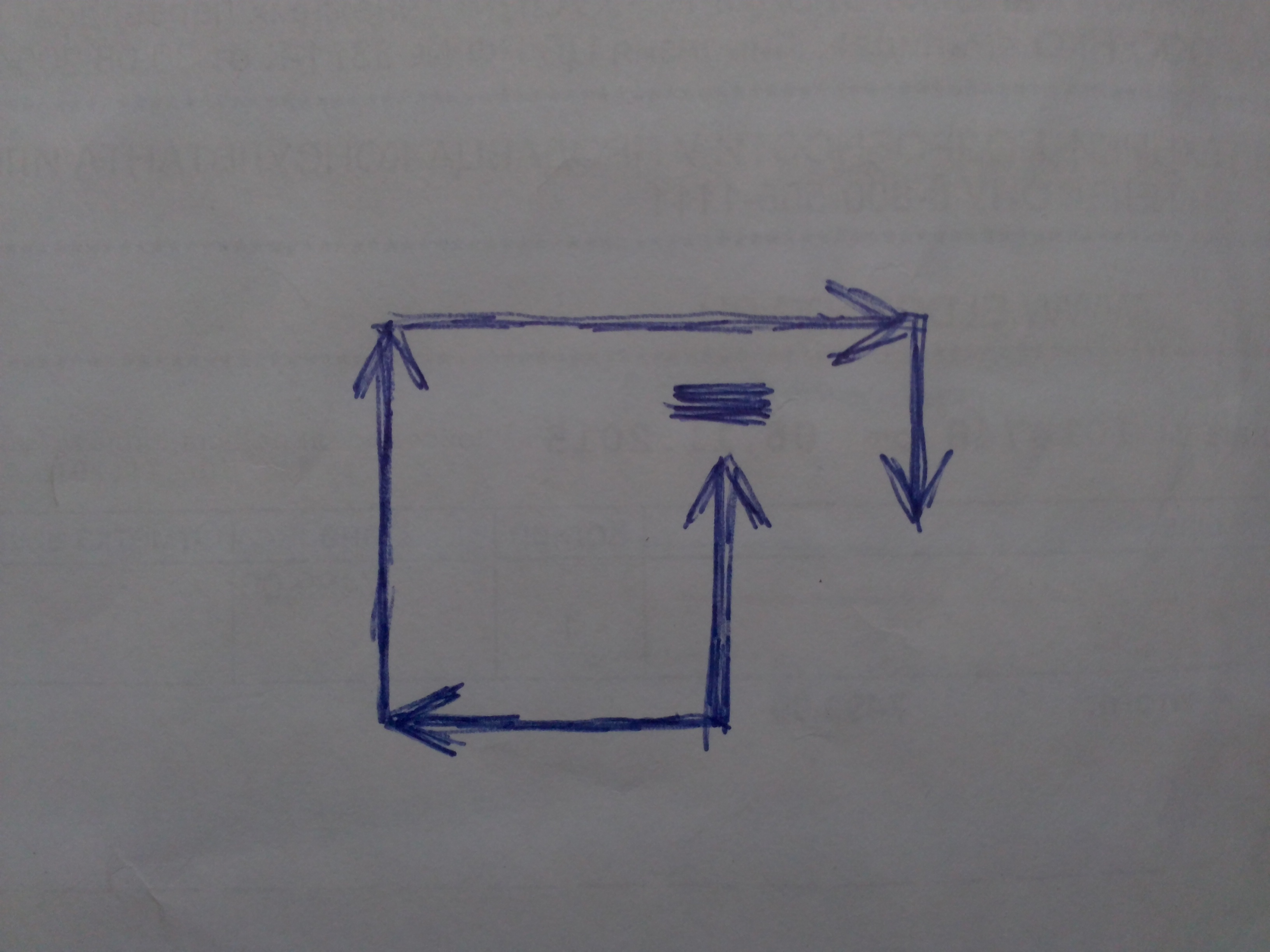

На сколько я помню на Хмельницкий ( те что я видела), помимо режимов: наладка, ручной, п/автомат, автомат, есть ещё и режим работы с арматурой (сегодня это называется-в место арматуры закладные элементы). Происходит это так: раскрытие формы, пауза между циклами, смыкание, промежуточная остановка (концевик промежуточной остановки выставляется достаточно для возврата толкателей и/или установки закладных элементов). Далее передернуть дверь или нажать кнопку смыкание.
На форме устанавливается хвостовик с пружиной.
Далее дело не хитрое, сделать что бы машина работала в автомате (установка дополнительного реле времени)!
И все это работало. Сейчас уменя этих машин нет (слава богу). На куасях без гидротолкателя все это есть и переделывать, что то мудрить не надо!

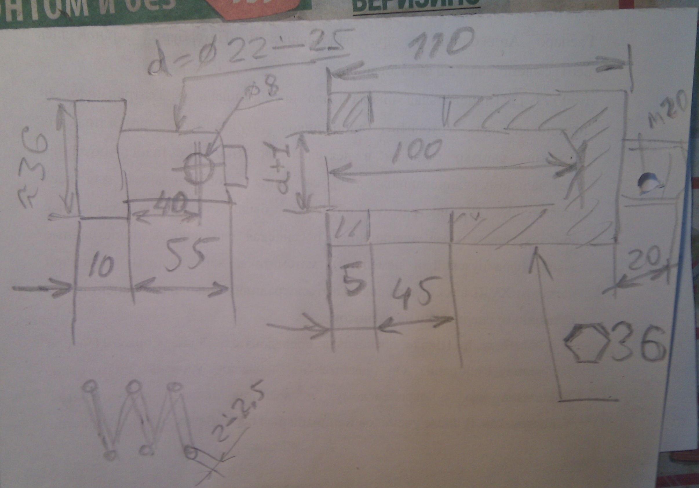

Нарисуйте, пожалуйста, или фото приложите. А то я не пойму, что такое опорный толкатель и куда там подложить пружину с кламана. Возможно у меня и есть опорный толкатель? Просто проще и надёжнее подложить пружинку на ум не пришло.wimpic писал(а): а под опорный толкатель ,. что пружину подложить нельзя ,, увеличить толкатель и подложить пружину с кламана автомобильного все тоже самое получиться ? в чем фишка вашего щелкунчика ?

Если щелкунчик установить то пружину на толкатель прессформы можно не ставить? Может у Вас есть рабочий эскиз или хотябы габаритные размеры устройства?Бегемот писал(а):Дело в том, что пытаясь быстрее раскрыть и вытолкнуть, мы разгоняем деталь назад, и она по инерции стремится прижаться к толкателям.

Возвратной пружины на прессформе естественно быть не должно. Завтра поищу и срисую.

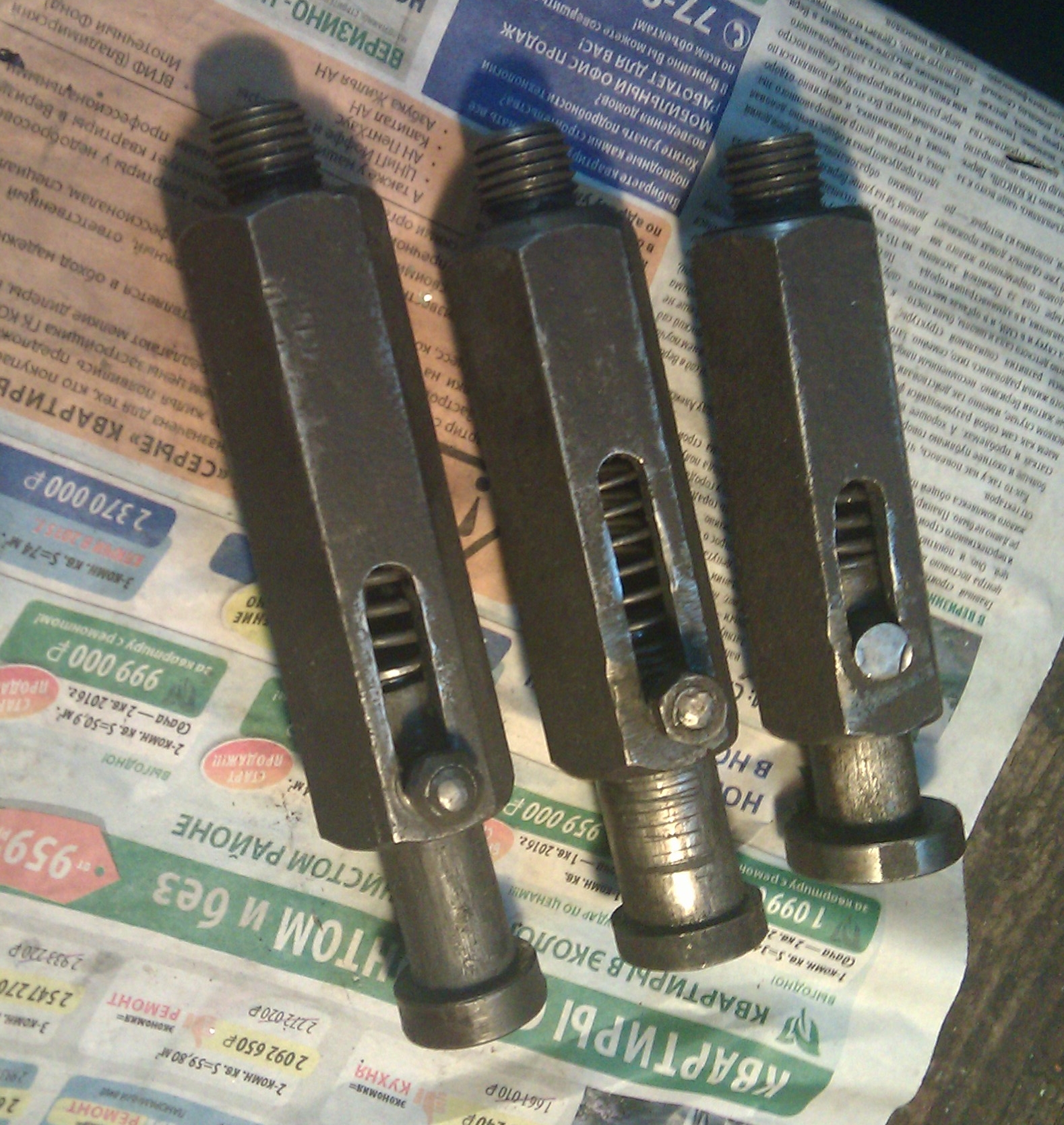

Re: Двойное выталкивание на Хмельницком, как организовать?
Прошу прощения, вчера из-за турков всё забыл....
Всё точилось в разное время, под определённые формы и сасое главное, под попавшуюся под руку пружину))
Условия:
В сжатом состоянии грибок поршня упирается в корпус, пружина при этом имеет небольшой запас на сжатие. В отпущенном состоянии пружина напряжена. Жесткость пружины такая, чтобы при выталкивании она сжималась, но потом осиливала дотолкнуть плиту толкателей.
Качество снимков старого телефона((.
Условия:
Sjek
- Сообщения: 253
- Зарегистрирован: 25 апр 2013, 11:56
- Город: Красноярск
- Благодарил (а): 107 раз
- Поблагодарили: 7 раз
Бегемот, огромное спасибо! На многих формах очень пригодится.
