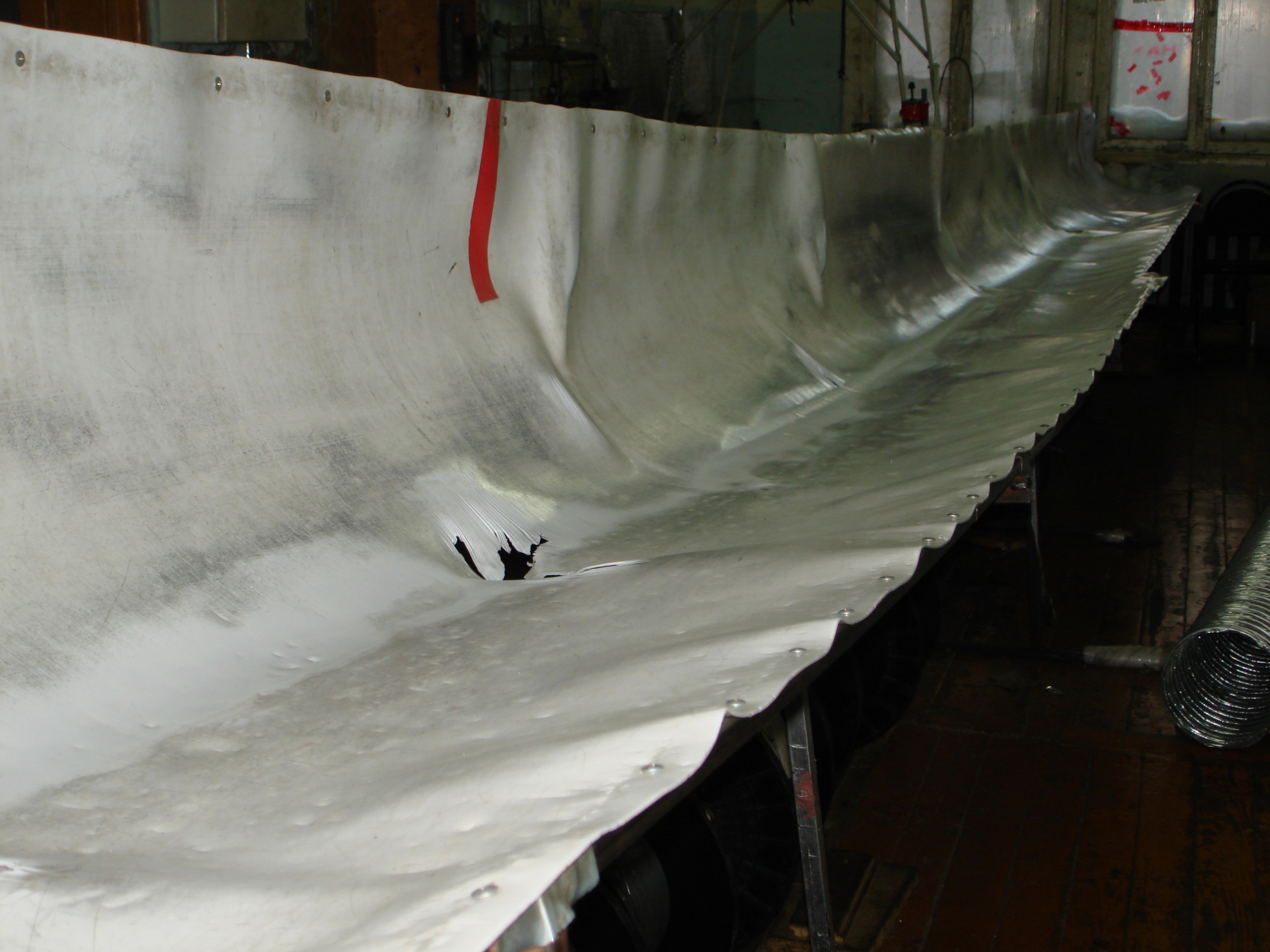

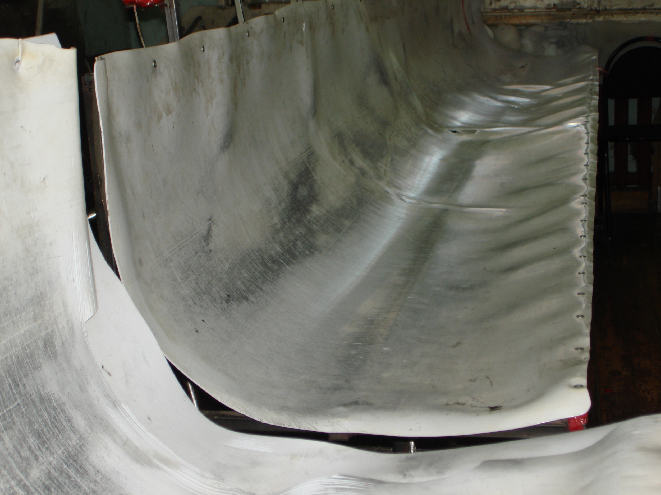

С небольшим опозданием выкладываю фото наших столов, где необходимо заменить покрытие. Как делалось то покрытие, что есть сейчас, к сожалению сказать не смогу, не присутствовал, скорее всего вручную и оно местами уже протёрлось, поэтому и требует замены на новое. Хотел бы ещё добавить, необходим гладкий полистирол с максимальным как бы сказать - скользящим покрытием, глянцевым. Крепить его планируем как и сегодняшнее на каркасе стальном к горизонтальным направляющим только сверху и снизу.
Сами фото:

Если эксплуатация сопряжена с истиранием, лучше взять АБС лист с ПММА покрытием http://www.zuroplast.ru/prod/abs-pmma , который для "акриловых" ванн. Он подороже, но зато надолго. Отформовать тогда можно производителей ванн попросить, типа Бас в Боровске или Тритон в Зеленограде
