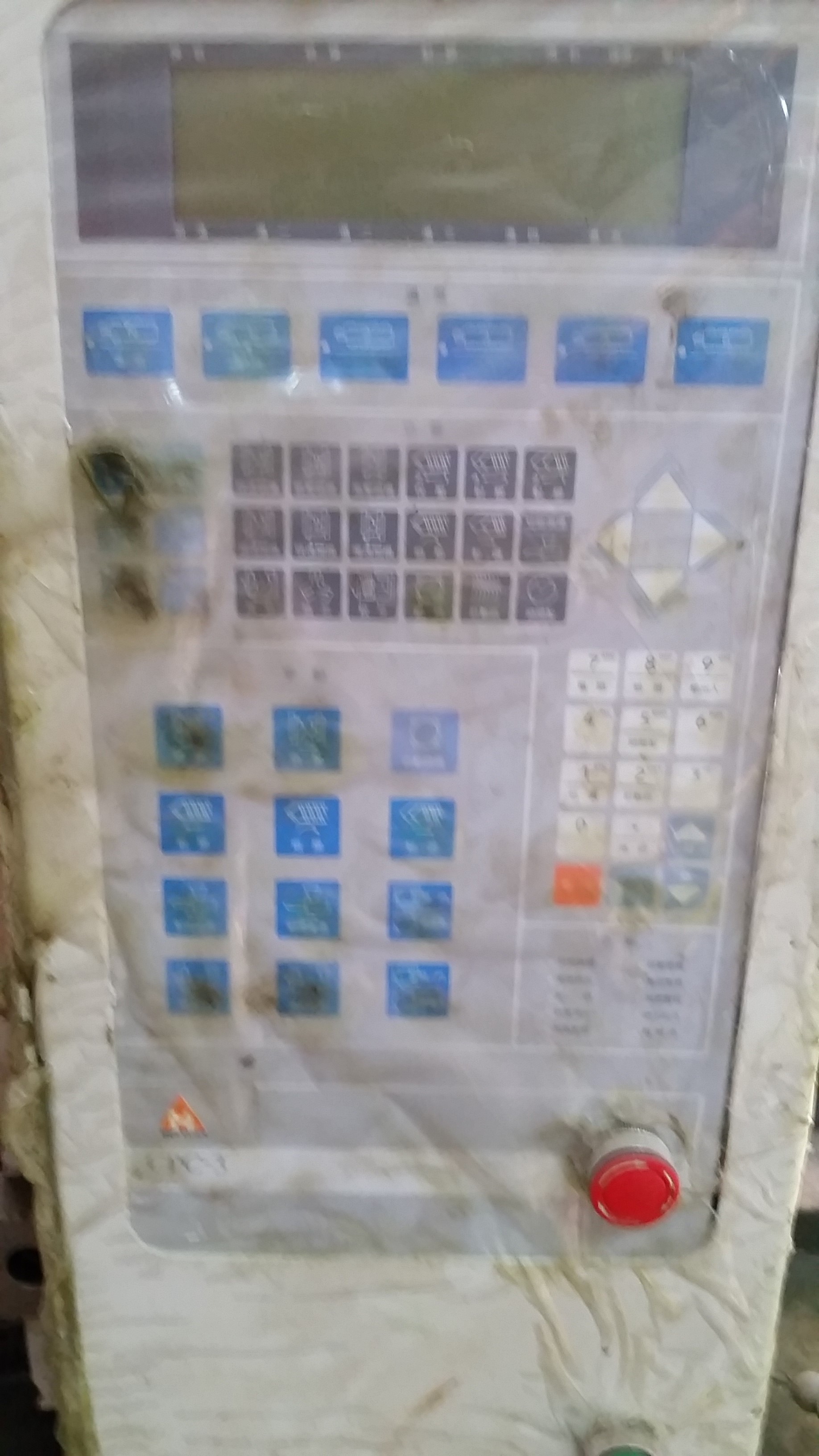

Вот такой ТПА. Специализирован под данный вид продукции. Два поршня для создания двухцветных изделий. Установлена новая "пушка" - нагреватели еще не поставили. разрыв происходит всегда с боковой стороны левого поршня.

у вас шнека нет как я понимаю да?
это объясняет почему приходится так греть...

Вопрос по второму фото сверху:
1. Это снято между литьевым цилиндром (пушкой) и гидроцилиндром впрыска? Выложили бы вы побольше фото с разных ракурсов и вкрадце опишите как впрыск устроен.

Возможно греете в одном месте, а нужно весь цилиндр равномерно прогреть, на фото не видно сколько там зон нагрева. Все зоны работают? Нагревательные элементы по всему цилиндру равномерно греют? До красна ничего нагреваться не должно...
