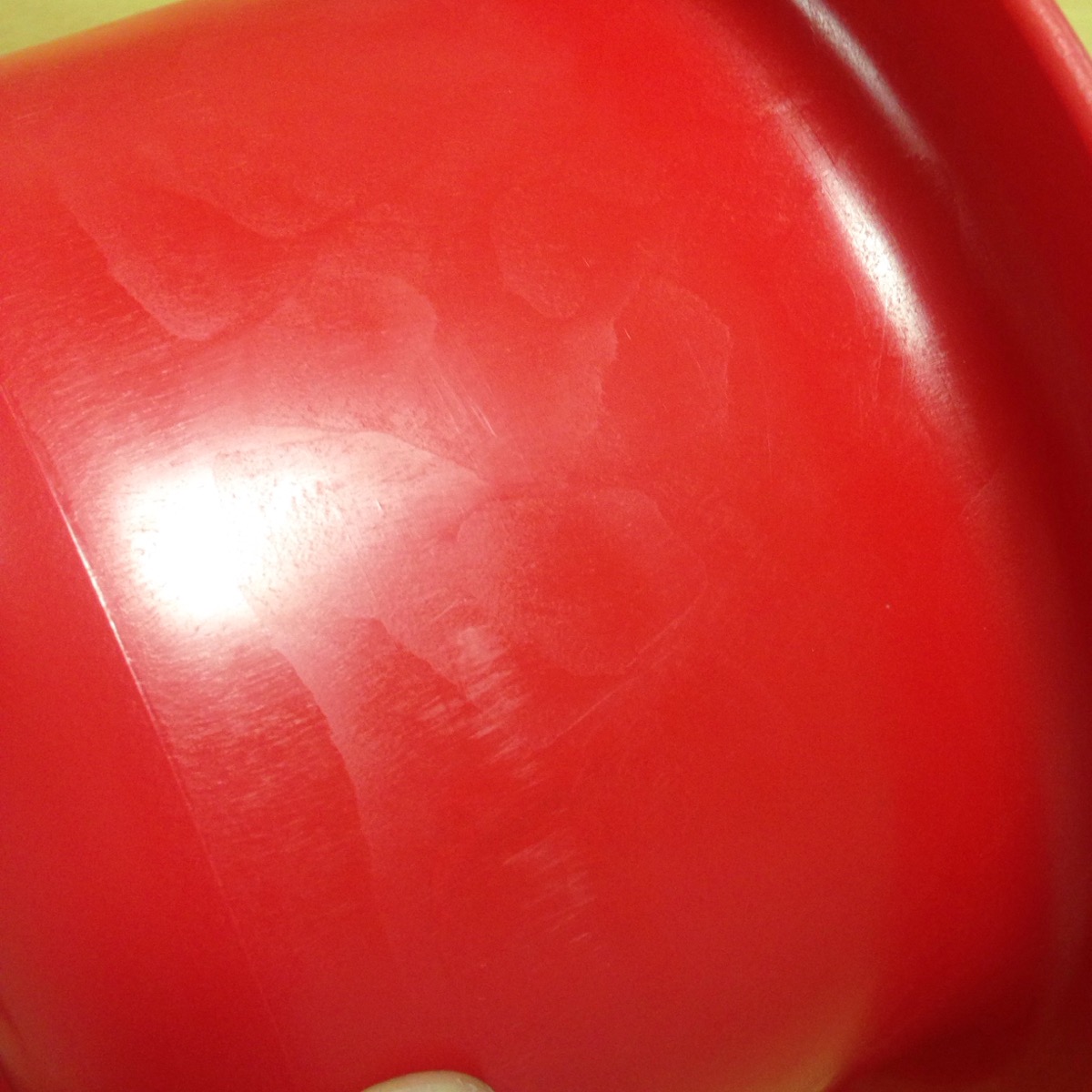

Пишу первый раз . проблема такая , смотрите на фото. Как я понимаю это не равномерное распределение расплава. С чем может быть связано , отвечу на все вопросы. ПНД. Подскажите куда смотреть .
Спасибо.

Какие параметры нагрева материала, и скорость впрыска какая?

t 200 200 190 170

4 зона больше 170 щас не может дать

Повысить давление выдержки, увеличить время выдержки, повысить температуру формы. Никакое это не неравномерное распределение расплава, а просто отличие в глянце.

На первом и третьем снимке явно проглядывается "спай"

Какой ПНД? 2212? Увеличьте температуру до 240 у мунштука. Лучше взять для отливки ПП если изделие тонкостенное.

пэ2нт76-17, ПП не используем , сейчас меняем 4 зону. Пробовать будем. Решили еще разобрать ТПА и прочистить его , Есть подозрение что он не равномерно подает мат, в форму .

Сделали, 240 . Такая же ситуация. Давление и выдержку тоже попробовали . у формы температура сейчас 23-25

на той части профиля врыска, где расплав проходит через этот участок снизить скорость впрыска до до минимума. полностью искоренить этот дефект вы не сможете.

Попробуйте все таки материал сменить 76-17 в основном экструзионный, Птр у него низковат, оттуда и проблемы. Попробуйте 22-12 если нужно изделие из полиэтилена. А еще лучше литьевой полипропилен и вес изделия снизите и дешевле он будет чем 76-17 и 22-12.

Спасибо всем , за советы и подсказки, проблема так не решилась. Температуру разогнали до 240 на 4 зоне . все так же пробуем колдовать с режимами

Решили поменять сырье , сейчас 277-73 или пэ2нт22-12 , может подскажите еще, что нибудь или на какую марку обратить внимания. спасибо

Как альтернатива 2212 - ПНД Снолен IM 26/64

boomt писал(а):, смотрите на фото. Как я понимаю это не равномерное распределение расплава. С чем может быть связано , отвечу на все вопросы. ПНД. Подскажите куда смотреть .
как вам указали, это не "неравномерное распределение расплава"
на фото не видно: поверхность ровная или присутствуют перепады поверхности?
варианты:
- поиграть с режимами переработки
- посушить сырьё перед переработкой
- попробовать полимер с более высоким ПТР
в том числе (на фото) похоже на воздушные пробки/прослойки

Спасибо всем , поменяли сырье все ушло. :a_g_a:

22-12

Вариант был скользячку добросить или процессинг. Но решилось так решилось.

Мало прибавьте до 50-60
