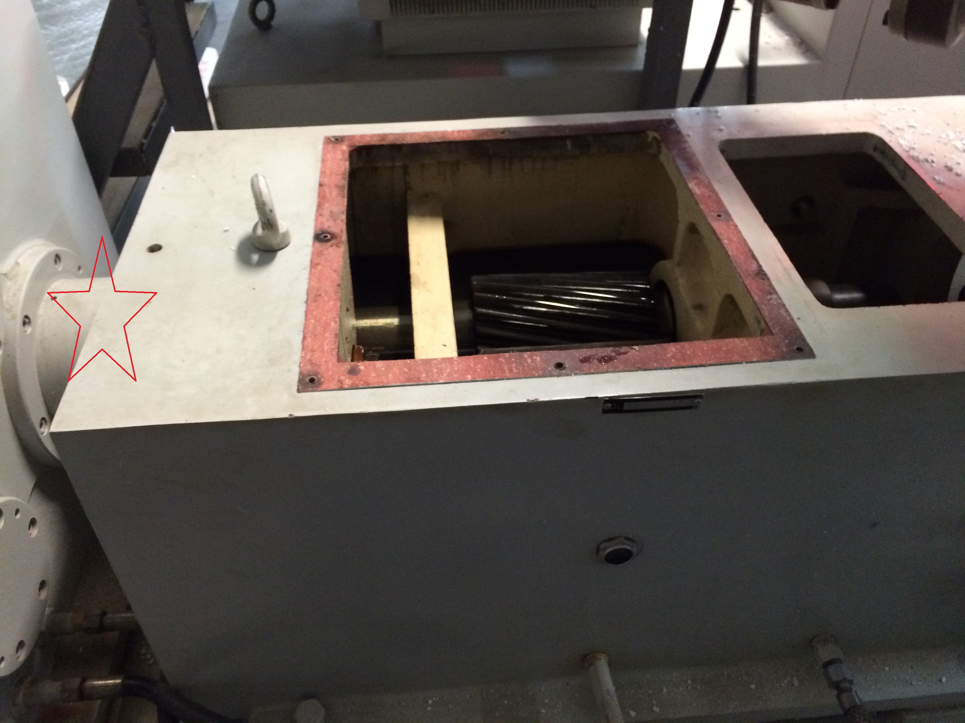

Здравствуйте, подскажите пожалуйста, у нас линия 55ая JWEL коника 2шнека, остановились шнеки но при этом редуктор который соединен с двигателем крутится, но второй редуктор который перед шнеками не крутится! отодвигаем шнеки и второй редуктор можно прокрутить руками. что могло сломаться? есть ли какая нибудь между редукторов срывная муфта??

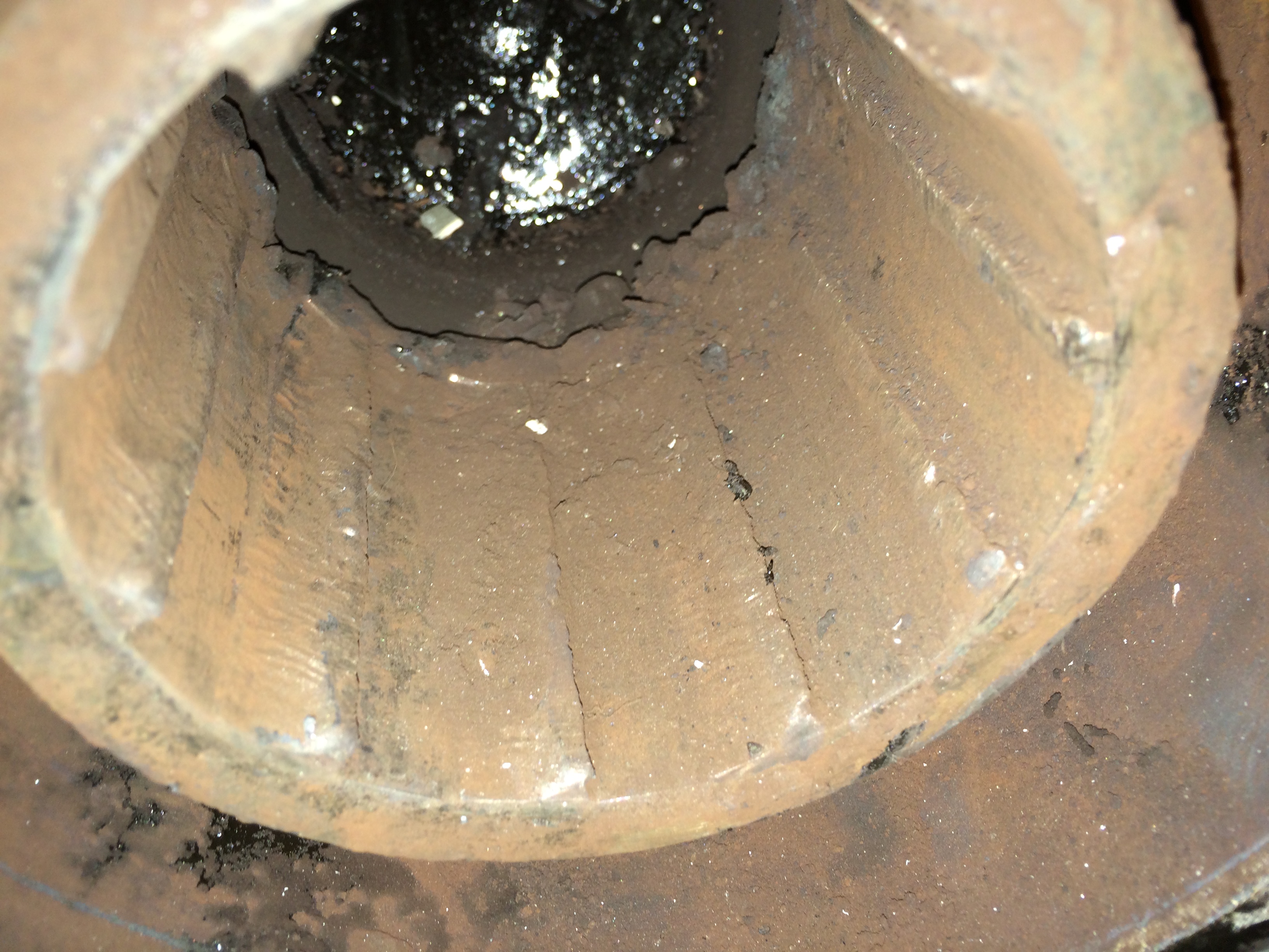

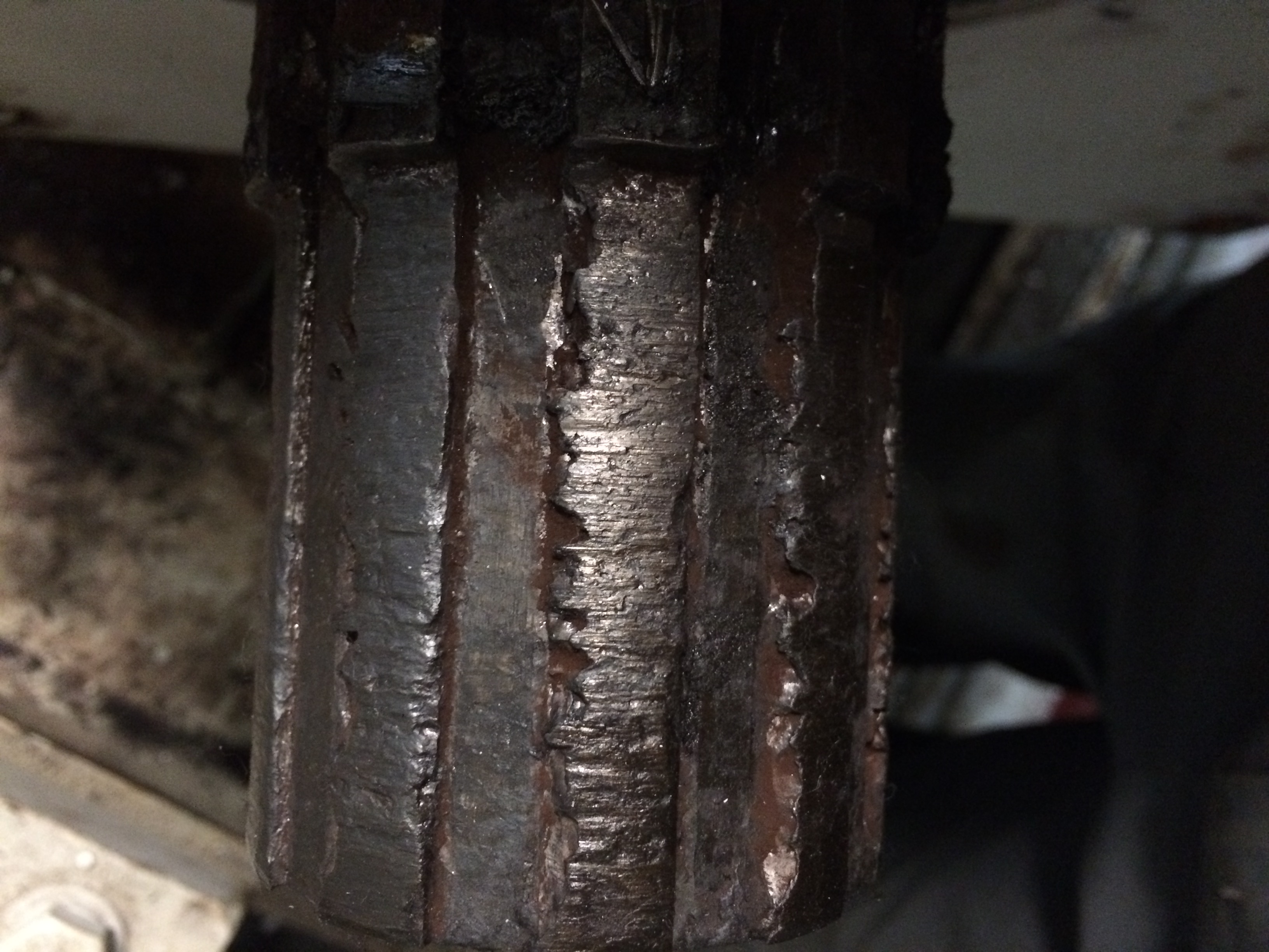

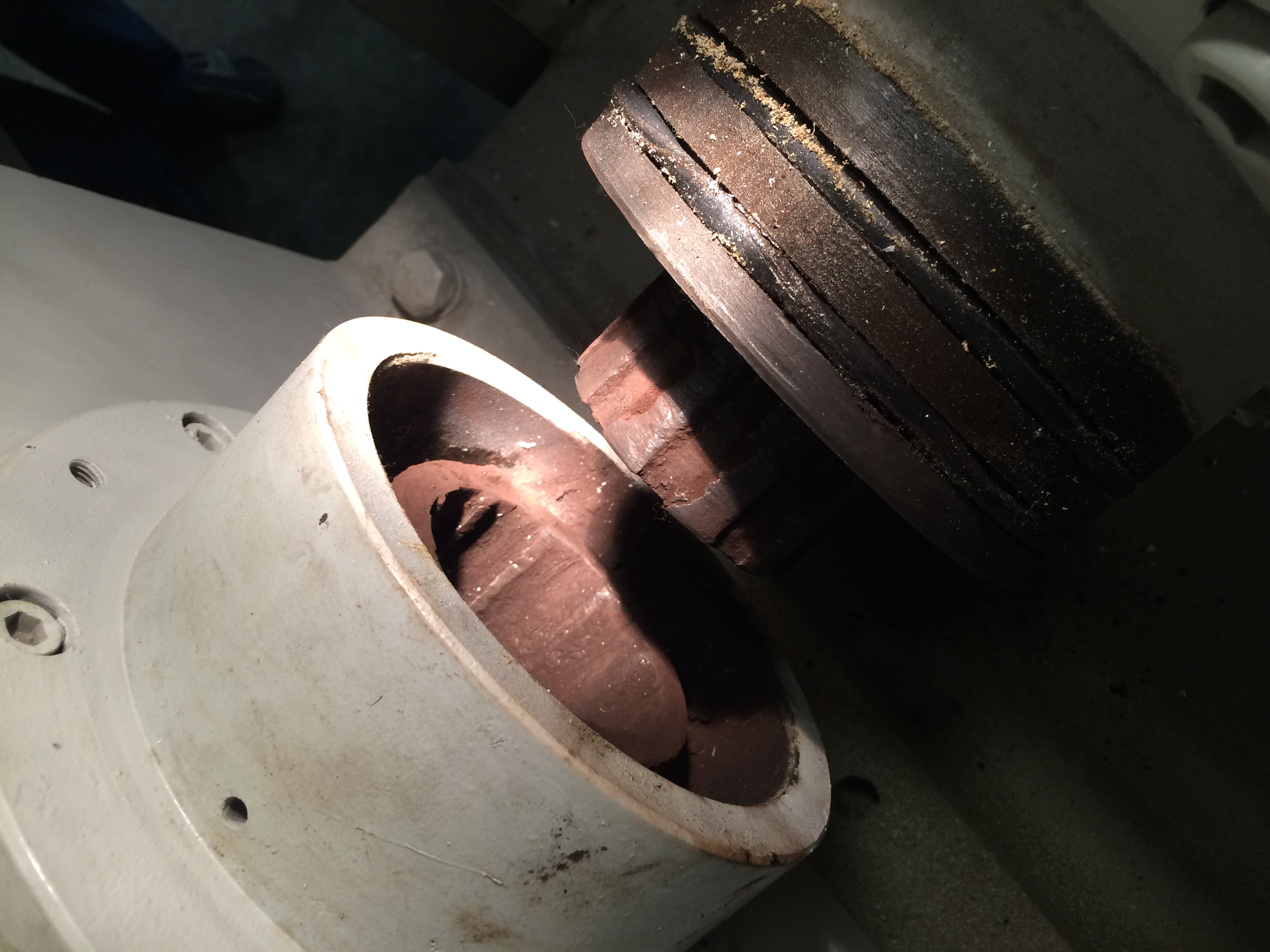

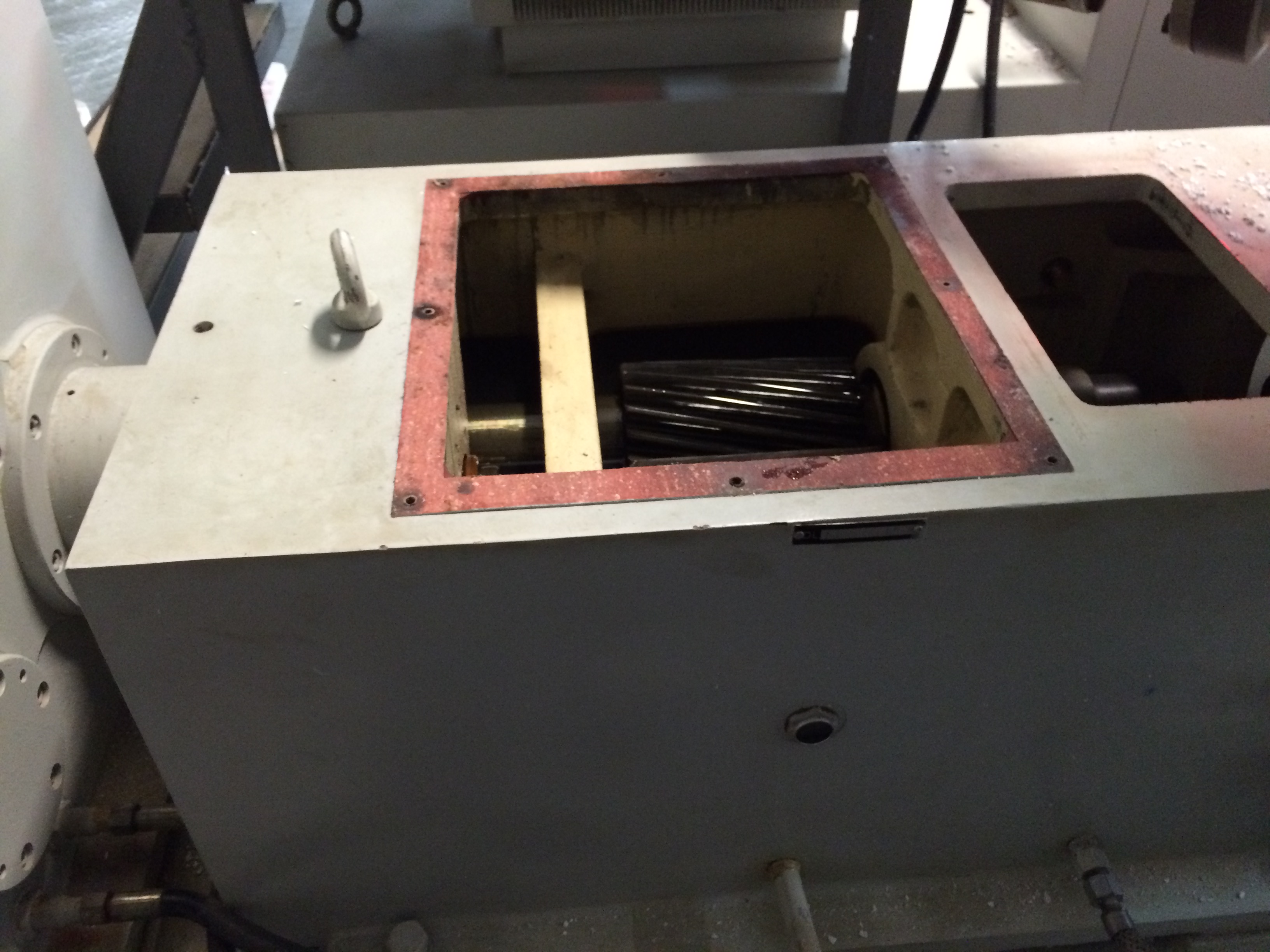

Вскрытие показало!!!
хотел бел комментариев но все же поясню..
СЛИЗАЛО ШЛИЦЫ!!! при более тщательном рассмотрении, видно что на валах когда то были родные шлицы их слизало, и по вверх них наварены новые гребни умелыми китайцами
которые потихоньку стирались.
Этой линии еще нету года!!!
на фото все видно.
на фото все видно.
