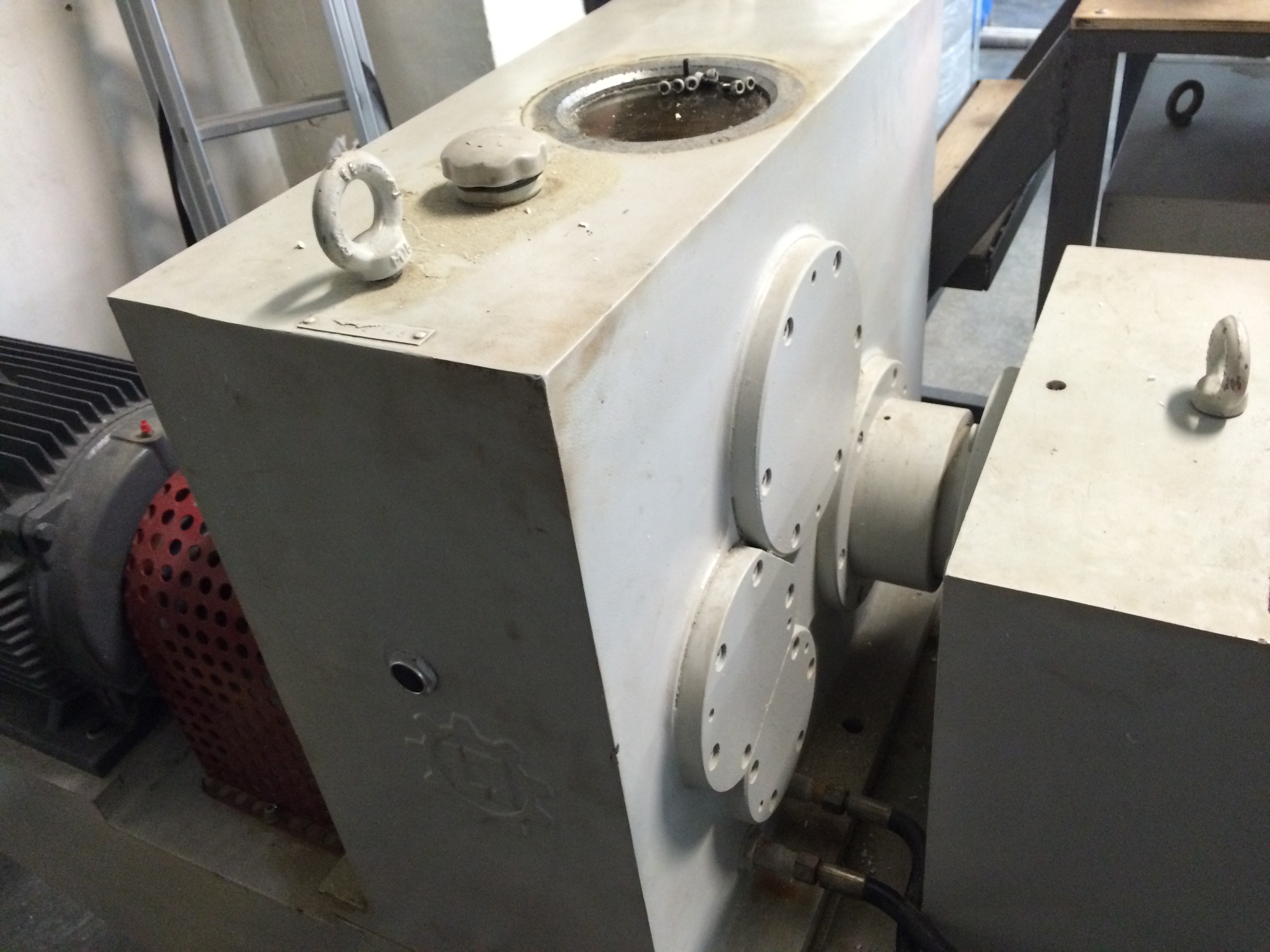

Здравствуйте, подскажите пожалуйста, у нас линия 55ая JWEL коника 2шнека, остановились шнеки но при этом редуктор который соединен с двигателем крутится, но второй редуктор который перед шнеками не крутится! отодвигаем шнеки и второй редуктор можно прокрутить руками. что могло сломаться? есть ли какая нибудь между редукторов срывная муфта??

Подобное наблюдал летом.
Машинка от ЛИАН-СУ Ф65мм. оборвало входной шлицевой вал в редуктор -разветвитель со стороны редуктора мощности.
Срезало шлицы на валу. Такое впечатление, что "сыромятина".
Машинка, кажется, в работе года с 10г.
Что подозрительно много стало такого.
Причём у разных производителей из Китая.
Причём у компаний, что неплохо себя показали в России.
Было бы интересно узнать. В этих трёх случаях.
-Нарушена ли центровка осей валов по горизонтали-вертикале, по углу, при сборке на раме? Интересно заштифтована редуктора на раме?
или
-У кого сборщики этих машин брали такие "пластилиновые" редуктора?
ТС!
ДЖЕВЕЛЛ-у неплохо бы было предъявить это чудо.
Услышать ответ. И если не сложно- рассказать нам.
Покупать то машины нам сейчас выгоднее только у китов...
ЗЫ. При разборке. Не трогайте на раме редуктор разветвитель. Там какая-никакая центровка со шнеками и цилиндром. Но,
а вдруг! Лучше сдёрнуть редуктор мощности.

вот и у нас было тоже самое в июле, только мы с дури двигали редуктор, а зря центровку запарились выставлять

Вскрытие показало!!!
хотел бел комментариев но все же поясню..
СЛИЗАЛО ШЛИЦЫ!!! при более тщательном рассмотрении, видно что на валах когда то были родные шлицы их слизало, и по вверх них наварены новые гребни умелыми китайцами
которые потихоньку стирались.
Этой линии еще нету года!!!
на фото все видно.

Была подобная проблема на 65 Jwell с таким же сроком работы. Всё сделали по гарантии. Дело было 2 года назад. 4 года назад редуктора посыпались на 65 и 85 китах другого производителя, тоже до года. Поэтому, можно не удивляться, это для них норма))). Хуже, когда сыпятся после года. В таких случаях точили сами, все работает до сих пор.
