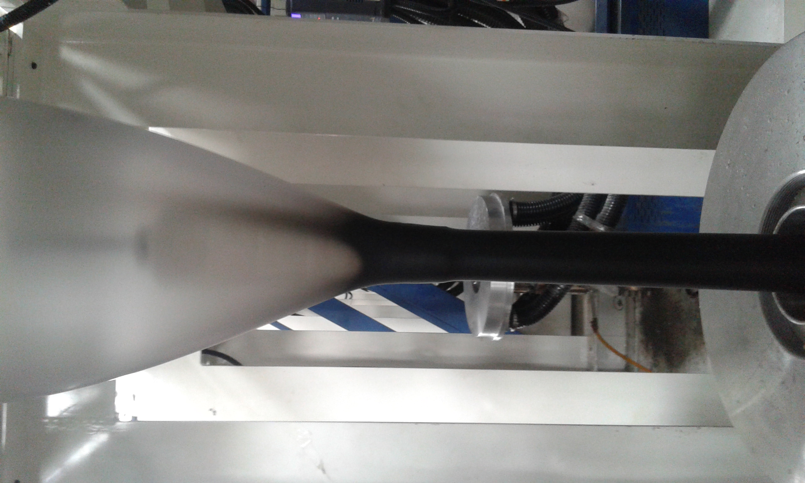

Здравствуйте уважаемые профессионалы. Занимаемся производством мус. мешков, фасовки ПНД. Столкнулись с проблемой, пленка и далее готовые изделия вдоль тянутся нормально а поперек рвутся как бумага , толщина 6 мкм. Материал ПНД 11- 285 Д, добавляли ПВД 158 - 10% пленка становится эластичней но все равно поперек рвется. Где собака зарыта в экструзии или в материале, пробовал стабилизатор опускать поднимать не помогает.

Диаметр чулка получается больше чем диаметр нижней части стабилизатора , диаметр чулка может уменьшатся перед контактом с стабилизатора ,но диаметр нижней части стабилизатора должен быть меньше чулка .Слишком высокая скорость - получается не шарик ,а конус . Попробуйте без красителя ( чтоб исключить его из возможных причин ).

Извиняюсь ,но всегда путаюсь так как есть путаница в направлении самого разрыва и направлении приложение усилия .Вобщем если направление разрыва в направлении вытяжки то причина в температуре расплава и скорости вытяжки ,стабилизаторе ,возможно красителе .Если плёнка рвется поперёк вытяжки - то это свойство марки и сталкивался с этим только на 11м и 5-6 мкм .Если последнее то возможно решением будет смешение 11го с 293м ( например ) .

Конус рукава пленки должен иметь форму рюмки. Высота и положение линии кристаллизации зависит от качества охлаждения.

А толщину определяете микрометром ? Например мел или мел в красителе не позволит точно определить толщину и возможно реальная толщина не 5-6 ,а 3-4 ?
Если не как обычно ( рвется на полоски вдоль ) ,а наоборот то возможно что причина в большом зазоре фильерной шели .

Оживим тему: у нас как раз рвется вдоль на полоски. Пробовали разный пнд: Казань, ставролен, сибур. Состав: ПНД 80%, ПВД 10%, мел 10%. Что поменять в экструзии? Конус, скорость, высоту кристаллизации?

По технологии не подскажу, а по сырью рекомендую использовать ПНД с плотностью не более 0,950 и заменить ПВД на линейный ПЭ, тем более, что цена у них примерно одинаковая.

Нужно увеличеть поперечную ореентацию, может это и не так называется.... Нужно ресче раздуть. Естественно что к.раздува важен но форма шарика и высота линии сказывается на подвижность м. молекул, а нам нужно хоть немного развернуть часть молекул и зафиксировать, онии обеспечат прочность. Тут всё важно и разумеется скорость и думаю что конструкция головки... На вд головке никакие танцы с параметрами не сработают. Тагже думаю что не все нд головки одинаковы в плане ореентации... Возможно дело в самой головке.
