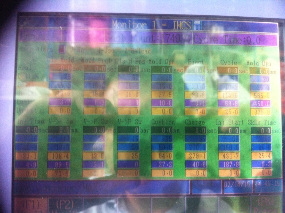

День добрый форумчане.Проблема следующая-стали работать на полистироле общего назначения,вес отливки 770 грамм.Время загрузки 45 сек.температуру до этого завышали от бункера 200-210-220-230-240-220(не буду объяснять причин завышения температур) за все платил заказчик.Теперь почитали паспорт,оказывается там указано время пластификации по полистиролу 60 гр. сек.770/60=13 сек.А у нас 45.... .Противодавление по манометру 0.Понизили температуру 170-180-190-200-210-200.ни какой реакции.Обороты шнека максимально возможные -115 .Хотя по паспорту 0-160.Проверили визуально таки 115 об в минуту.До этого работали на полипропилене. машине восемь лет не думаю что ушел шнек. у нас есть машины и 1996 года хмельницкие-Там все в норме.хотя там дозы маленькие-не так наверно заметно.запорное кольцо и сама торпеда в норме-держит дозу... Проблема одна -грузится очень долго.Есть какие нибудь предположения...?Ну что вытаскивать шнек, замерять межвитковое и тд и тп вымерять объем одного витка шнека...,?Т.Е доказывать самому себе что машина при максимально возможных 115 оборотах в минуту не может загрузить более чем какой то там граммаж полистирола,?Или китайцам писать что вы мол такие и сякие пишите не правду

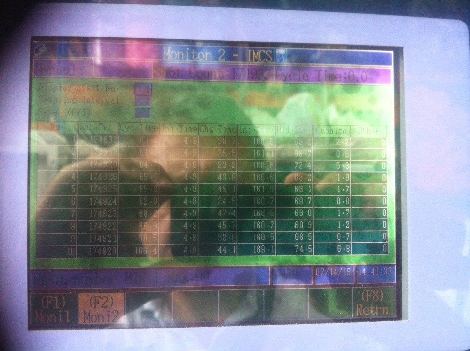

- Благодарил (а): 52 раза
- Поблагодарили: 16 раз
Re: Проблема при загрузке SOUND
F8-F2-1 и 2 стр.
Вы наверно это подразумевали?
У нас F-10 - нету. Машина 2008 года.
По фото видно что время загрузки скачет в произвольной форме, не только во время запуска с 23 сек до 47 сек. Интересно бы сделать тест давления и проверить меняются ли обороты шнека цикл от цикла. Но на этом управлении я не знаю в каком меню...(вторая картинка это выставление погрешностей действий)
Вот впрыск у Вас стабильный! Он по времени задан? или по позиции, или давлению?
