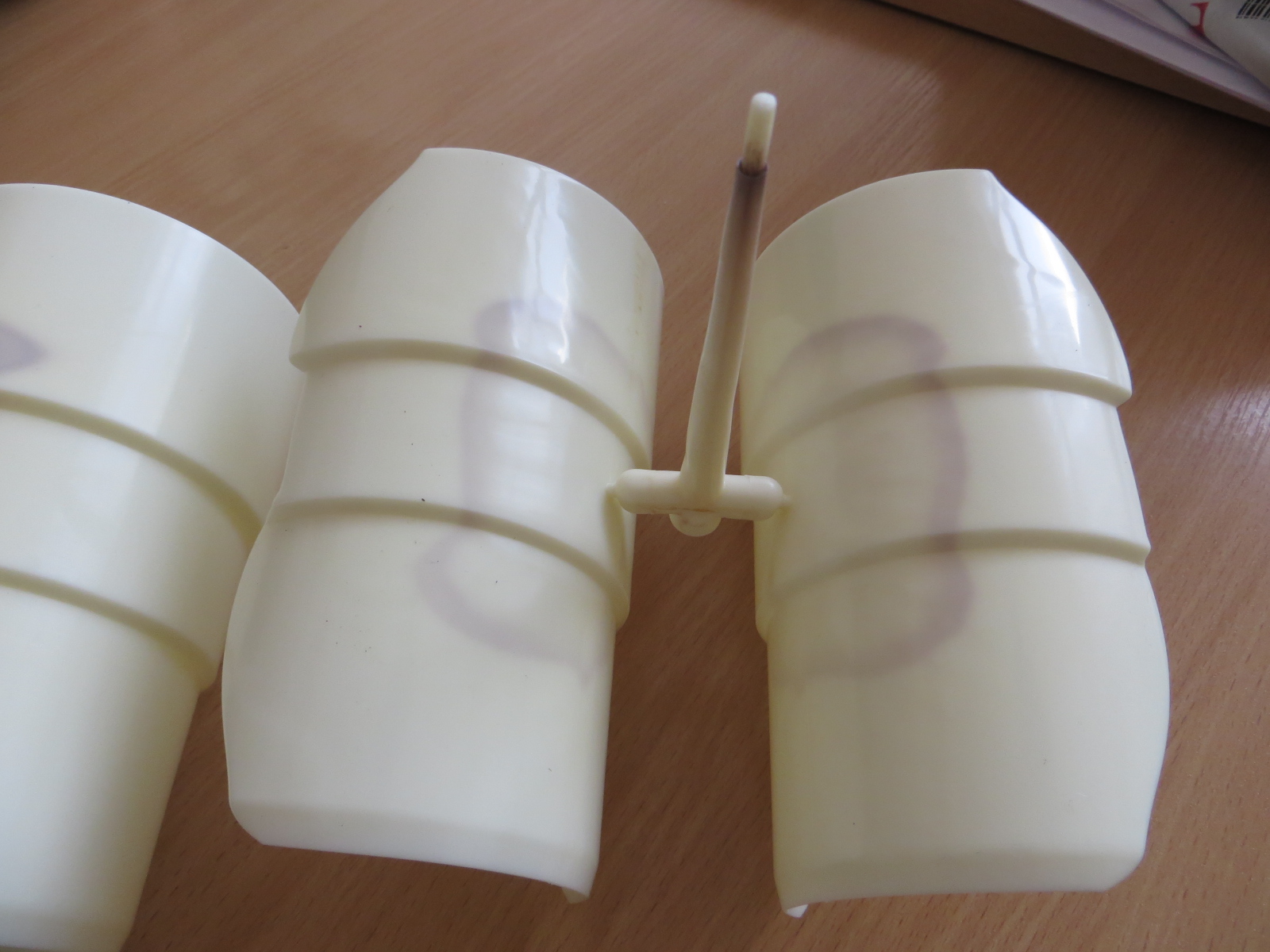

всем привет. прошу помочь знающих дельным советом. на фото изделие из ПВХ, видно круглый развод со стороны литника. что это может быть и как устранить?

Или скорость впрыска уменьшайте, или проходное сечение увеличивать (сопло), или ПТР материала повысить.
Материал подгорает от высокой температуры во время впрыска.

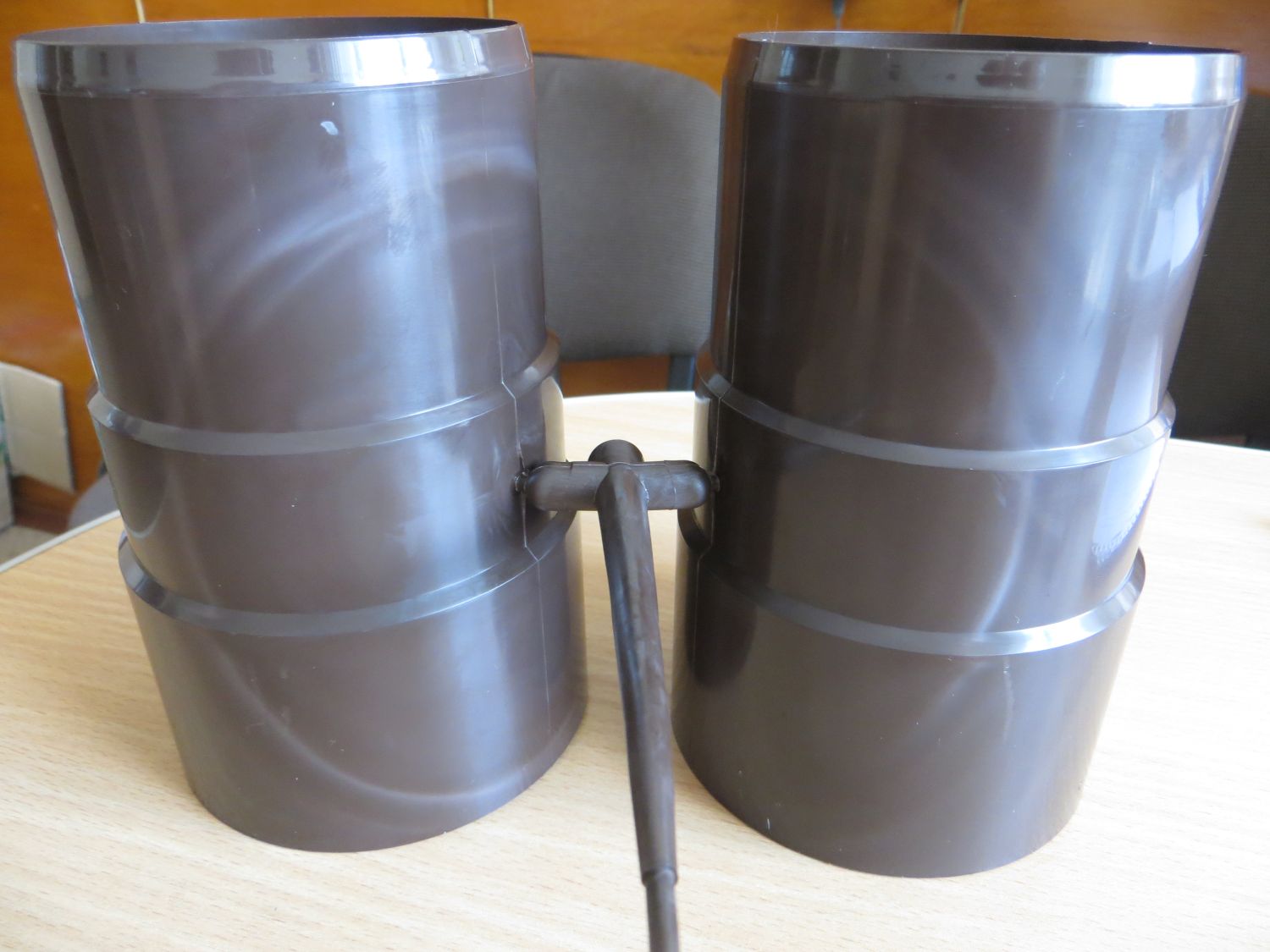

гарь вроде устранили. вот фото гари раньше...
сопло увеличили.
что такое ПТР?

А это что в месте запитки? Почему черного цвета.

особо ничего не вижу. прямой литник. немного облоя. диаметр литника в точке касания с изделием меньше чем в основном месте.

Похоже на отпечаток на прессформе, недолив в виде блина со следами выхлопа газов по контуру, нужно сравнить отливки, при идентичности разводов привести в порядок прессформу.

похоже на плохое прокрашиваниеplastorgua писал(а): круглый развод со стороны литника. что это может быть и как устранить?
чем (каким супером) красите?
на литнике тоже разводы?

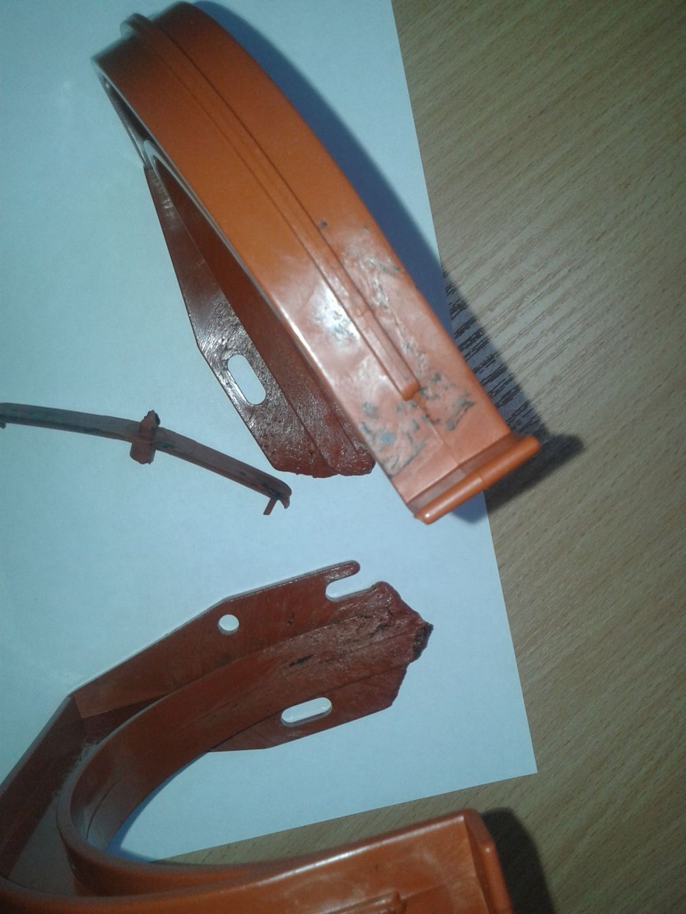

На рыжих изделиях материал сгорел уже в цилиндре ТПА. Температура в цилиндре у нас не превышает 190 С . Обычно 184 С предел.

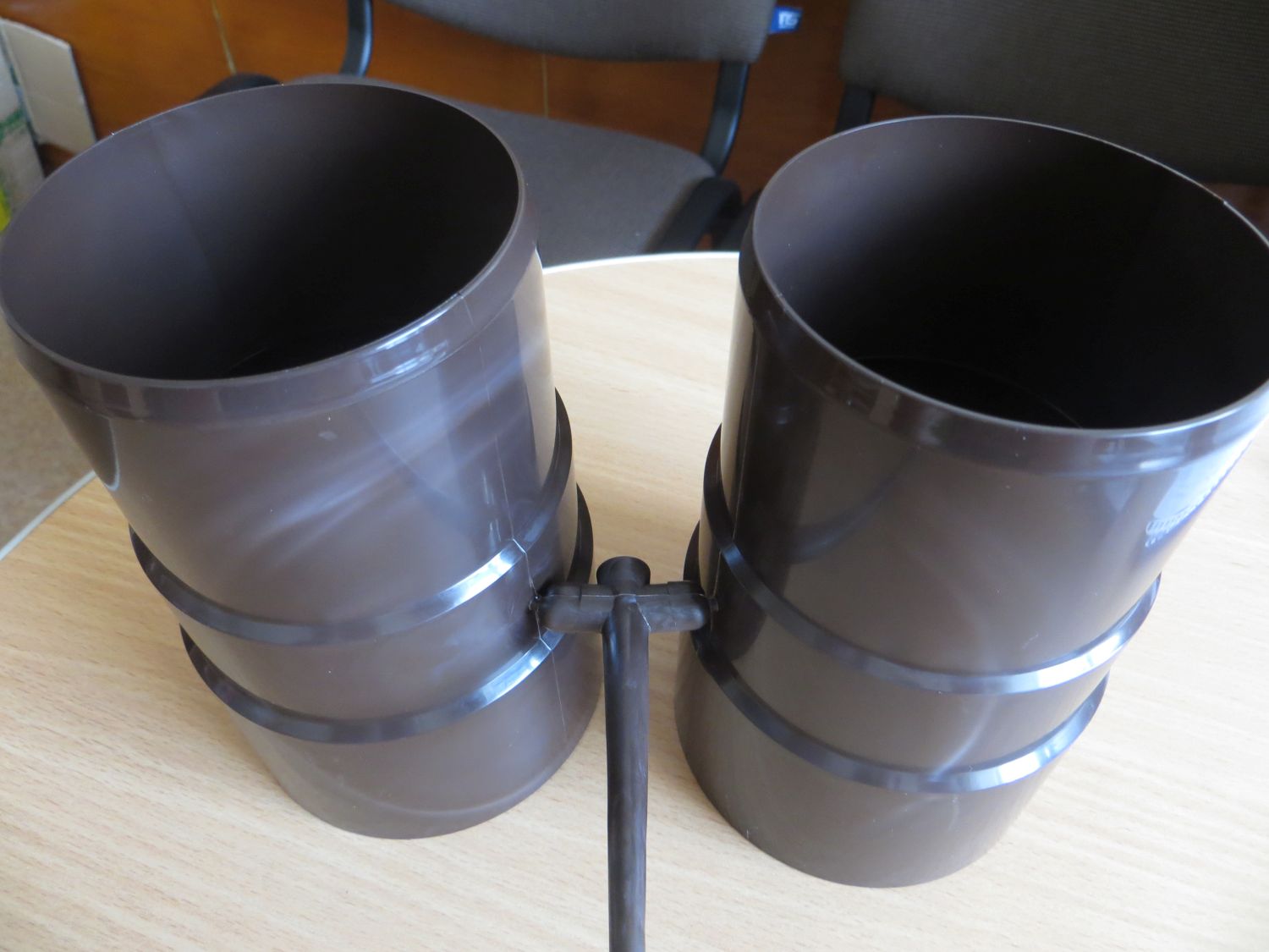

все убрали режимами тпа. все работает. клиент доволен. всем спасибо за советы

никаких секретов, Михал Иваныч. использовали все советы добрых людей с этой теми. общались с одной фирмой с Ирана. у них 180 тпа и все на литье пвх.
но мы и сами толком не знаем, что именно помогло. могу только перечислить, что делали:
1. сделали новое сопло. вдвое укоротили длину оригинального сопла на ТПА.
2. на ПФ увеличили диаметр литниковой втулки
3. на ПФ увеличили немного диаметр литника возле самого изделия
4. настраивали наименьшую скорость впрыска 160-180-185-190
5. игрались с давлением, максимально сколько могли на эту форму
6. делали отвод каретки после впрыска. но клиент попробовал более дорогой материал, и в этой функции нужды нет больше
7. перед использованием каждой новой марки пвх, красителя и добавок - до блеска вычищали цилиндр и шнек
вот это все вместе и дало результат. самое главное, как по мне, это: спец шнек, минимально короткое сопло, хороший дорогой пвх и желательно уже окрашен....
