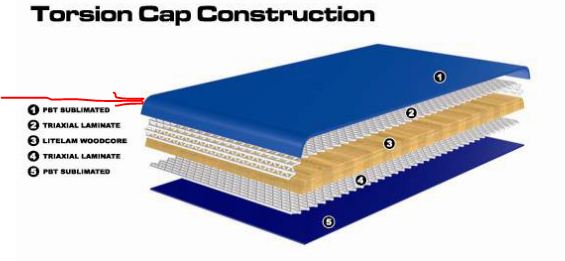

Запускаем производство вэйкбордов, Уперлись в последний этап. Не приклеить верхнюю пленку к стеклоткани.
Этапы процесса:
1) набирается такой сэндвич (см. рисунок) из пленки (синяя), стеклоткани и дерева.
2) все промазывается эпокидкой и под пресс.
Проблема: после высыхания пэт пленка отклеивается (на зарубежных аналогах держится как монолитная) пробовали разные пленки всё зря. По прочностным характеристикам больше всего подходят ПБТ, ПЭТ, и полиамидные пленки.
Вопрос: как сделать так чтобы эпоксидкой приклеить эти пленки?
Спасибо.

Полистирол тут может быть только образно, т.к. он и сезона на солнце не простоит. Чистый ПЭТ, в общем-то, на том же уровне УФ-нестойкости. Скорее всего имеется в виду некий стирольный пластик. По моим данным для серфов применяется АСА, для производство лыж - прозрачный АБС с определенной добавкой (т.к. на лыжах печатают рисунок изнутри). Что надо вам: стойкость к УФ или прозрачность верхнего слоя - решайте сами.
А слой 2 и 4, между прочим, не просто стеклохолст, а некий трехосный ламинат. Т.е. "полистирольная" пленка не напрямую к стеклу не должна клеиться. Ну и, что-то мне подсказывает, что нужна какая-нибудь активация поверхности пленки, хотя бы ацетатом каким-нибудь или кетоном протереть. В общем, каким-нибудь активным по отношению к материалу пленки растворителем. Но лучше разбавить, а иначе съест.

По рисунку вообще много вопросов - объёмная структура ламината совсем не будет способствовать ни лёгкости (если поры заполняются эпоксидкой), ни прочности соединения - если не заполняются и проклеивание идёт только по контактным поверхностям.
Если не получается прямо сразу, наверное есть смысл попытаться ламинировать плёнкой (возможно с нанесенным специальным адгезивом) отдельно и посмотреть, что получится.

вообще то ПЭТ - пленка - это как разделительная среда в данном случае.
вам нужна пленка химически контактная с эпоксидной смолой. стиролосодержащие должны подойти.

Изучив опыт зарубежных лыжестроителей, обратил внимание, что 90% использует пленки фирмы ISOSPORT-австрийцы. Мы связались с ним но продавать меньше 1200 м. пленки они отказались. Покупать через посредников очень дорого. Вот ищем аналоги у нас.
Что бы было более понятно аналог каких пленок мы ищем. Вот еще одна картинка с характеристиками пленок. да, и по характеристикам, они обработаны коронным разрядом.
Где бы нам такие пленки поискать или что-то похожее. Спасибо.

Ваши плёнки — полиамид. Наверняка со специфическими добавками и прочими технологическими хитростями, которые вам никто так просто не отдаст.EDVLADOS писал(а):Где бы нам такие пленки поискать или что-то похожее. Спасибо.

Чтобы склеить БОПЭТ пленку с эпоксидкой нужно обработать ее поверхность раствором щелочи, высушить а затем покрыть праймер лаком на печатной машине... Есть еще вариант обработки ПЭПА вместо лака.

Использовал два типа прозрачного ПЭ на скользяк - СВМПЭ(используется для протезирования суставов) и ПНД-273. ПЭ активировал на установке коронным разрядом в вакууме, потом на ПЭ наносил ресунок ЭП красками, потом весь пакет вак-инфузировался эпоксидом.... всё склеивалось насмерть ;)
Ребята из Москвы "гладили" пламенем газовой горелки - тоже метод, но не даёт стабильного результата.
В настоящее время используем активированную таким же способом плёнку в пром производстве автокомпонентов - нет проблем ;)
Если не нужен лыжный физмех, а речь о защите от природы, воде и декоре - соэкструдированные плёнки ABS-PC, ABS-PMMA.....например, их производит австрийская SENOPLAST...
Можно забить на плёнки и тупо использовать процесс IMC и инфузию, я бы так и дела - "задул" форму, накидал пакет, сунул один шланг в вак-насос, другой в смолу ... курим бамбук пару часов ... вынимаем готовое изделие.

Обработать коронным разрядом, к примеру: http://www.freeboard.com.ua/%D0%9A%D0%B ... 88727.html, или смастерить своими руками. Также, для сложных поверхностей существует химический способ - недавно видел в магазине комплект клея с активатором, не помню точно какой марки.lega писал(а):Прошу поделится успехами в вопросе женитьбы ПЭТ и эпоксидки
