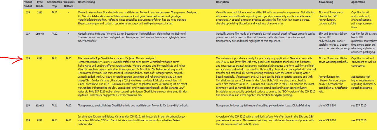

Изучив опыт зарубежных лыжестроителей, обратил внимание, что 90% использует пленки фирмы ISOSPORT-австрийцы. Мы связались с ним но продавать меньше 1200 м. пленки они отказались. Покупать через посредников очень дорого. Вот ищем аналоги у нас.

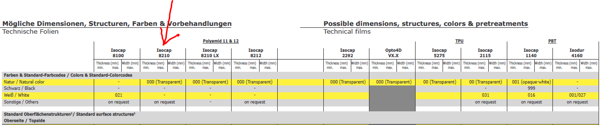

Что бы было более понятно аналог каких пленок мы ищем. Вот еще одна картинка с характеристиками пленок. да, и по характеристикам, они обработаны коронным разрядом.
Где бы нам такие пленки поискать или что-то похожее. Спасибо.

Ваши плёнки — полиамид. Наверняка со специфическими добавками и прочими технологическими хитростями, которые вам никто так просто не отдаст.EDVLADOS писал(а):Где бы нам такие пленки поискать или что-то похожее. Спасибо.
Стремление подешевле понятно. Но когда оно начинается с самого начала - когда ни опыта, ни имени и вообще ничего. Странно.
Зачем сразу садиться в калошу, чтобы потом исправлять испорченный имидж?
Меньше может быть и можно приобрести, но, скорее всего, не по телефону. Надо ехать и разговаривать.

Точных аналогов в России нет. Пленка из полиамида 11 и 12 дешевой быть не может. На счет 90% Isosport - очень сомневаюсь. Точно знаю, что Rossignol до недавнего времени брали пленку из другого материала и кажется другого производителя. В России есть минимум 2 производителя лыж (Сортавала и Обнинск), оба катают свою пленку и оба не из полиамида. Одни давно и хорошо, но очень засекреченные, другие недавно и кажется не очень успешно. Так что пытаться выведать детали не очень перспективно.
Пленку могут сделать специализированные на тонких листах компании.
Материалы могут быть разные, но принципиально от лыж будет отличаться морозостойкость (зачем за нее платить, если она вам не нужна) и УФ-стойкость (ваша доска, с в высокой вероятностью, будет жить на пляже). Насколько я представляю себе доски для водных видов спорта, там рисунок на внешней поверхности и прозрачность не требуется. Поэтому я бы порекомендовал пленку АБС с покрытием АСА: АБС, жесткий хорошо клеится эпоксидкой и относительно недорог, АСА красиво блестит и защищает от солнца. Если надо, скину контакты производителей такой пленки в личку.
- Поблагодарили: 3246 раз
Re: Стеклоткань+Эпоксидка+ПЭТ как поженить?
Золотая будет пленочка как на картинке, особенно, если учесть, что PA11 и PA12 стоят около 10 Евро/кг, а аналогов по свойствам у них нет (сочетание морозостойкости, теплостойкости, прочности, абразивостойкости, низкого водопоглощения и стойкости к гидролизу).
