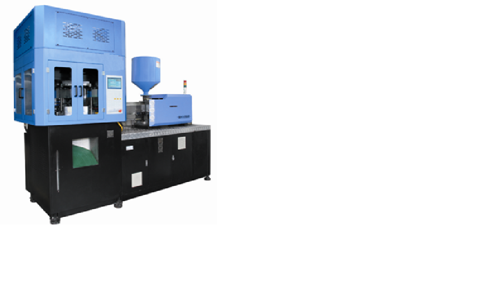

Подскажите, уважаемые специалисты, какое оборудование применяется для производства акриловых (или из другого пластика) плафонов-шаров для светильников диаметром от 100 до 500 мм?
Буду признателен за конкретное наименование оборудования.

экструзионно выдувная машина и пресс формы
материал пэ
во всяком случае у нашего клиента из пэ был

Мои клиенты льют преформы на ТПА и раздувают в тоннельной печке. Материал -САН.

Материал из которого необходимо изготавливать плафоны-шары - акрил и ПММА.
Возможно ли это при таком способе изготовления.

Да, возможно (акрил и ПММА - одно и то же). Клиент начинал с ПММА, но не попал в размер из-за усадки при нагреве перед раздувом.

Плафоны можно делать на инжекционно-выдувных автоматах.

спасибо за ответ. Что ещё необходимо? какой диаметр возможно выдувать мин и максимум? какой материал можно использовать в этой машине? Меня интересует ПММА.

Я видел на выставке в Китае машины с выдувом до 200 мм диаметром. Значит больше тоже можно сделать, вопрос в цене. Работать могут на PE,PP,PS, PVC, ABS/PMMA. Есть подобные, но вертикальные которые работают на PET

Максимум что нашел в интернете роздув и литье на инжекционно литьевой машине объем до 1 литра

Разобрались с этим вопросом - подходят индукционно-выдувные автоматы и формы для разных диаметров
