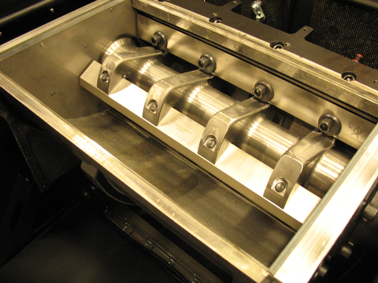

Александр, не могу открыть Вашу ссылку, поэтому прикладываю своё изображение ротора с сегментными ножами. Кстати там и камера дробления под канистры вполне подходит. Задняя стенка вогнута для создания нужного пространства.
А марку... мы ведь дробилки только одной марки продаём. Ну да я Вас писал в личку.

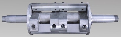

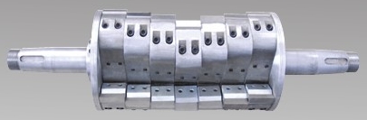

Ножи фрезерного типа имеют более узкую ширину и большее количество на роторе. А также сам ротор более массивный по сравнению с обычным ступенчатым расположением. Тем самым дробилка может перерабатывать более толстые куски пластика.
Запуск дробилки происходит с переключение звезда/треугольник.
При дроблении канистр диаметр ротора должен быть сопоставим с канистрой, маленький диаметр не зацепит как следует объемную канистру, будет грызть ее сбоку пока не продырявит, это без поджима "шваброй" очень долго))). Камера дробления для канистры тоже должна быть приличной, потому что при отскоке от ротора она может встать в распор между стенок и тогда опять привет "швабра".
Пленочные ножи.
Пленочные ножи.
Фрезерного типа
Фрезерного типа
Стандартные ножи
Стандартные ножи

Джим, а можно и с таким ротором, как на фото успешно канистры молоть. Это обычное решение у наших шведов.
Я, вообще, не считаю канистры сложными для дробления. Они из мягкого материала, они преимущественно тонкостенные, и только в верхней части у рукояти потолще. Для них лишь бы места в камере дробления хватило.
Если автор темы покажет размеры своей канистры, можно сказать какой диаметр ротора ему точно сгодится.

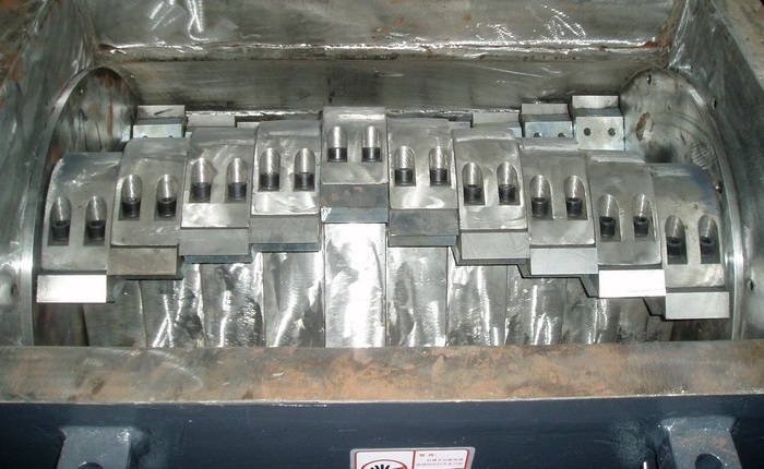

Я считаю , что с плоскими ножами успешно дробить канистру не получится. Со ступенчатым расположением ножей лучше в разы. Канистру главное зацепить, а дальше она передробится.
И еще, если дробилку брать на производство канистр, не стоит забывать о облое толщина которого в разы больше чем у канистр, а в процессе наладки и прогонки экструзионного оборудования чулок и лепешки всякие тоже в дробилку идут и меньше 15 kW вообще не стоит брать туда.

Фото ротора нашего китаёзы. выглядит конечно не так красиво как шведский. Работает и ладно.
