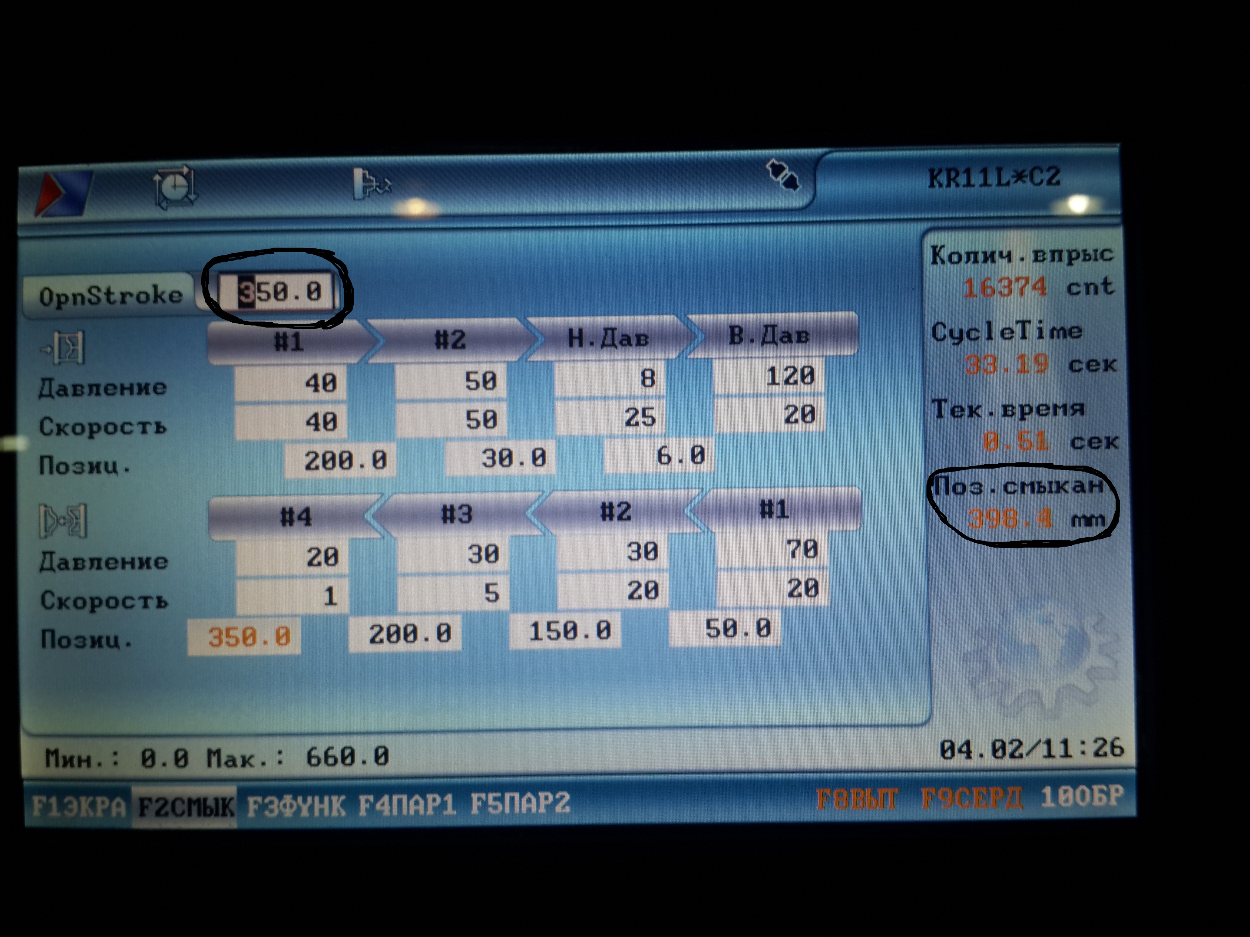

понаблюдал за станком и заметил такую вещь.
OpnStroke. цифра в левом верхнем углу..это позиция на которую прессформа открывается.Я так понимаю..что она ни как не может быть больше 350 при работе.350 и всё!
Но..на фото видно,что позиция смыкания 398! при полностью открытой! Всё работает.И эта цифра понемногу меняет своё значение...и вот когда она превышает 400..тогда и происходит сбой!
На фотке видно что значения давления и скорости на конечных позициях маленькие..чтобы форма потихоньку подходила к конечной точке..а вот когда значения были больше..при работе форма заскакивала за цифру 400.

Цифра может быть больше так как гидравлички всегда имеют иннерцию, что бы эта цифра не превышала значительно заданную необходимо правильно настроить скорости движения .Буревестник-Сахалин писал(а):понаблюдал за станком и заметил такую вещь.
PS Судя по фото возможно неиспраность в гидравлике . Так как скорость низкая. хотя торможение я бы включал с позиции не меньше трёхсот.

Так поставте как было и посмотрите что будет , я не знаю как работают именно эти машины, но у вас при переключении на торможение кратковременно остановки не происходит? На малых скоростях иногда во время длинных ходов может разгонятся выше заданного, там получается что то вроде аккумуляции...

На 50 мм по инерции? Сомневаюсь, однако. Ну на 5, на 8, на 12, наконец, если форма кило на 200, да на скорости. Что у Вас за датчики пути?
Или в них фишка, или в электронике обработки их показаний именно на смыкании.

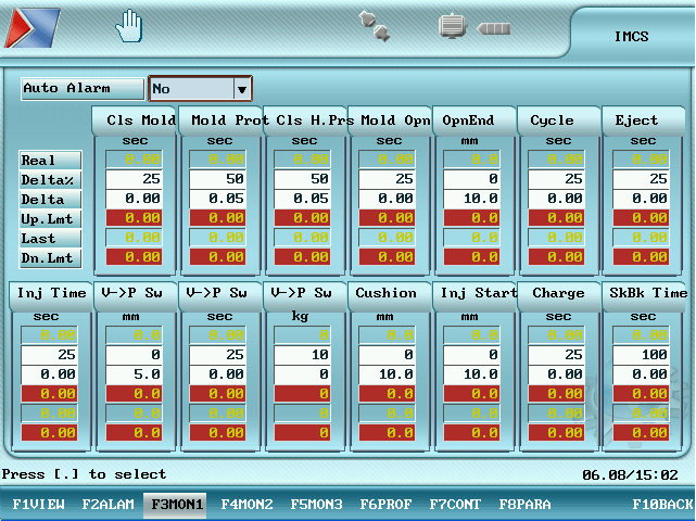

Все на самом деле проще. В данной машинке ( как и на всех под управлением техмейшен) есть система контроля качества продукции, которая включается автоматически после совершения определенного количества циклов без сбоев. Машина начинает контролировать значения всех параметров и сравнивать их со средними значениями всех циклов, при отклонении какого либо параметра больше заданного машина останавливается и срабатывает сигнал. Есть такой параметр как дельта отклонения, может он задаваться в процентах, так и в конкретных величинах параметра(сек, мм). Нужно в меню параметров на против отклонения открытия формы поставить свое значение (например 100) и машина будет допускать погрешность на этом параметре в 100 мм. (если это допускает пресс-форма, не повредите ее) и тогда толкатель будет срабатывать в других предельных диапазонах (не тех которые заданы на заводе). Тут ведь может и линейка просто напросто уже барахлит. Изменив параметры погрешности (OpenEND)"конец открытия" можно не замедлять форму в конце открытия( в разумных пределах) тем самым выиграть лишнее время в цикле.
Войти в эти параметры можно вот так (Главное меню – F10 (далее) - F2 - F3 (тест 1))
После изменения параметров отключите сигнализацию AvtoAlarm (она сама включится после нескольких циклов)

Параметр V->P SW:- это точка перехода от впрыска к выдержке под давлением (измеряется как по давлению, в мм. и в секундах)
А остальное не сложно понять, тем более если поставить поставить русский язык в меню. Но мне проще на английском.

Я ставлю на раскрытие (достаточное для раскрытия) давление не более 70. И так на всех ступенях. Только изменяю скорость и позицию. Торможение 50 мм более чем достаточно, даже для 500 кг-вых форм. Я пробовала выставлять 20кг/см2, машина периодически останавливалась (особенно на тяжелых формах). Или пролет или недолет. По этому 50-70 кг и примерно 10% скорости на торможении самое то! На 1% при 50 мм торможения, форма просто не доходит до заданной позиции.

Оля, на некоторых китайцах бывает, что и на 0-й скорости форма летает, как феррари. У нашего сайгера так было, пока я ему ток покоя скоростного пропорциональника на место не выставил.
Буревестник-Сахалин, а при 0% форма движется? И что там за система управления гидравликой? управляемый насос, сервопривод, или просто пропорциональники? Если не серво, то какой ток покоя на миллиамперметре скорости?

движется!!! Выставлял на 4 позиции давление и скорость по нулям...форма всё равно уезжает дальше 3 позиции(200)
На данный момент работает...со значениями на 4 позиции..давление 0..скорость 1! Форма останавливается на 380!
