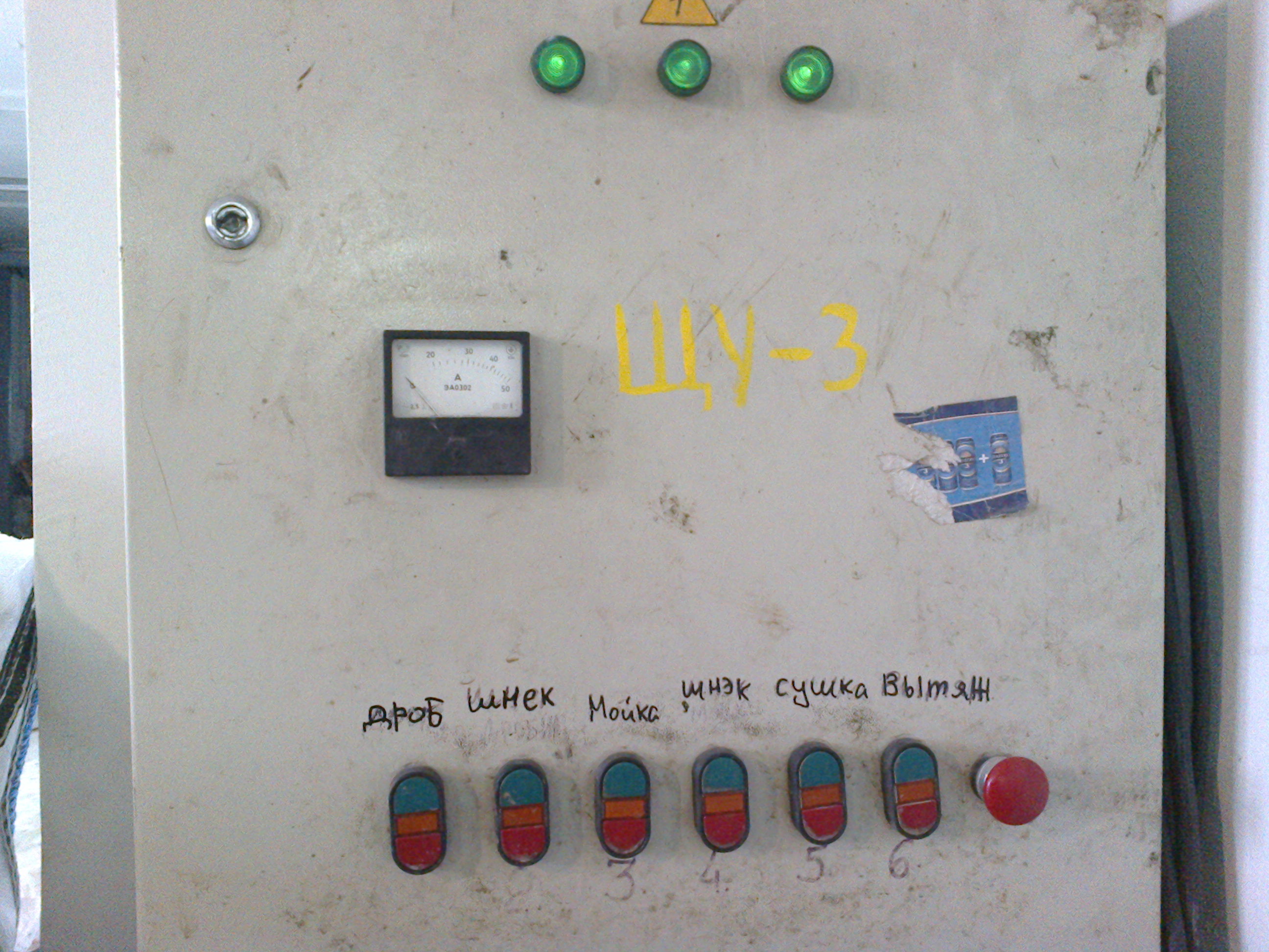

Здравствуйте, форумчане.
Осталась надежда только на Вашу квалифицированную помощь!
Купили достаточно простую и недорогую мойку б/у для отмывки загрязненных пленочных отходов и тут началось веселье : ПНД пленки 6-15 мкм дробит, моет ( медленно 40 кг/час , но все же) но когда дело доходит до сушки центрифугой - просто нет слов - сырье очень мокрое ( из бегов образуются лужи) сушить в агломераторе 30 квт. не вариант 5 кг. за 50 мин. Стрейч пленки отказывается дробить. Думала ну может хоть флакон пнд из-под химии высушит, так дробилка вообще отказывается с ним работать - просто хлопья летят обратно в лицо оператору ( ножи не тупые) Что делать с этим устройством типа "мойка" не знаю... Возможно доукомплектовать ,но чем?
Постараюсь сейчас загрузить фото и документы от этого агрегата.
Если кто сталкивался с такой проблемой прошу поделится опытом.
Спасибо.

Уважаемая Юлия Julia2010
1. Сетка центрифуги, на фотографии основательно забита пленкой, это не правильно. Её надо почистить.
2. Выгружной шнек из мойки в центрифугу, не имеет воронки для отвода воды, она должна быть в том месте где на нем свежая краска.
Если из выгружного шнека в центрифугу вода течет как из крана, это категорически не правильно, сетки можно уже не чистить, вода из центрифуги будет течь в биг-бег даже без сырья.
Посмотрите и скажите что из того что я назвал верно, будем думать дальше.

Часом не ПЭТ хлопья на этой мойке мыли раньше?

Добрый день, уважаемый Lawego!
1. Как Вы правы в том, что в месте где свежая краска на выгрузном шнеке - должна быть воронка ! Она там была, но ее заварили :smu:sche_nie:
2. Сетка на центрифуге очищается ( как минимум поверхностно) после каждого цикла мойки ( 40 кг) .
3. возможно конечно что на этой мойке и ПЭТ мыли, но продавалась она как мойка пленочного сырья , да и документы .... хотя, бумага все стерпит....

Сначала надо вернуть на место воронку, для того что-бы вода из шнека не лилась в центрифугу.
Низкая производительность 40 кг. из за того что ПП, ПВД, ПНД не тонет. Ваш шнек забирает полезную фракцию снизу, а для этих материалов необходимо размещать шнек так что-бы забор происходил с поверхности воды.
Думаю что на хлопьях ПЭТ производительность будет на порядок выше.

Блин ..............................не соизволил вчера прочитать документы к вашему станку.
Там Русским по Белому написано "Назначение агрегата - отстой и замачивание перерабатываемого материала преимущественно хлопья ПЭТФ". А коль так то - ПП, ПВД, ПНД мыть без геморроя не получится.

Здравствуйте, то , что нужно вернуть на место воронку это я уже поняла :hi_hi_hi:
Низкая производительность на прямую зависит от дробилки ( этот вопрос так же начинаем дорабатывать : ножи другого угла заточки и толщины)
Моечную емкость дробленка заполняет достаточно плотно, 1 раз набираем воду и моем с моющим , 2 раз набираем и промываем чистой водой) возможно в этой ситуации низкое расположение шнека не столь критично? - хотя, это просто мое достаточно поверхностное мнение в этом вопросе ))
Возможно , что на Пэте производительность выше, но мы производим пакеты для мусора , поэтому работаем с полиэтиленом. Я прекрасно понимаю, что данное оборудование не совсем то что нужно для мойки пленки, но так сложилась ситуация , что оно уже есть, а значит пути обратно -нет ! При желании и помощи знающих людей - можно все привести в сносно-рабочее состояние.
Как Вы думаете змеевидная сушка с горячим воздухом поможет в данной ситуации насколько это воовще эффективно в работе? Либо есть другие пути? ну , кроме покупки нового оборудования)))

Змеевидная сушка для пушонки нужна по-любому, если конечно собираетесь гранулировать пушонку не агломерируя, но имейте ввиду эта сушилка убирает остаточную влажность после центрифуги.
