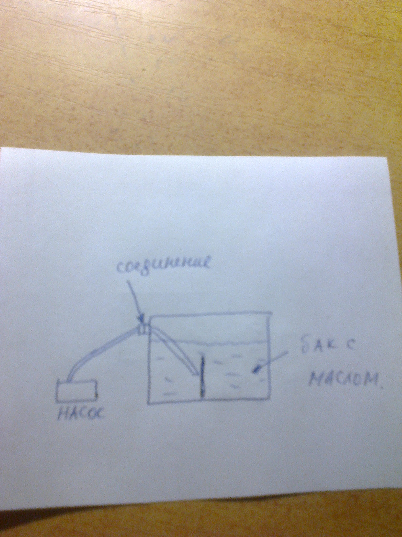

Александр11vini » 27 янв 2015, 16:44
Я еще немного модернизировал запитку масляных насосов.Получается у заводской схемы масло как бы насос тянет. А в моей схеме масло в баке давит на насос.В заводской схеме надо следить за соединением трубки в бак,иначе будет подсос воздуха.

Александр, с профессиональной точки зрения ВСЕ ВЕРНО. Длина всасывания не должна превышать 80 см. Высота всасывания не более 0,5 м. На данной машине ни когда не переделывали. Учитывая диаметр всасывающей трубы .

Александр11vini » 27 янв 2015, 19:39
Просто сталкивался с такой проблемой при ремонте насоса ,на определенном уровне в баке(где-то половина) масло в трубопроводе отсутствует. Из-за этого я и переделал,заодно поставил краник ,чтобы масло с бака не сливать.
