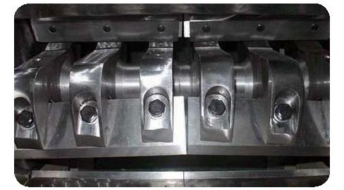

Добрый день, уважаемые форумчане! Недавно запустили пробную партию гофротрубы из ПНД и столкнулись с проблемой дальнейшей переработки некондиции. Может быть кто-нибудь даст совет по переработке этих отходов? По дробилке?

А в чем проблема, как мне кажется, с такими отходами справится практически любая дробилка с острыми ножами.

Мы с пнд впервые столкнулись и попробовали на имеющейся дробилке переработать часть отходов и не очень удачно получилось. Поэтому решили, что возможно для пнд нужно какую то специальную дробилку или ножи. Спасибо за ответ! Попробуем имеющиеся ножи заточить и снова попробовать!

1.Если диаметр трубы большой а хлысты длинные, то она скорее всего зависает в дробилке, ребята это замечают не сразу и засыпают её до верха. Потом когда понимают что она не дробит выключают её и все выгребают, потом опять все повторяется.
Надо взять дробилку с большим загрузочным окном.
2. Если все-таки загрузочное окно большое а все-равно не дробит, значит тупые ножи. Понять это можно по нехарактерно высокой температуре дробленки или просто посмотрев на ножи.
3. Гофра-труба как и трубка капельного орошения имеют очень тонкую стенку. В связи с чем очень важен зазор между роторным и стационарными ножами. Выставлять его надо с зазором менее 1 мм. лучше если вообще впритык (при условии хороших опорных подшипников ротора).
Наиболее комфортно дробить такой материал на пленочной дробилки с установкой ножей "ласточкин хвост"
производительность на подобной 1000 дробилке примерно 600 кг/ч.

CarlaBruni писал(а):Добрый день, уважаемые форумчане! Недавно запустили пробную партию гофротрубы из ПНД и столкнулись с проблемой дальнейшей переработки некондиции. Может быть кто-нибудь даст совет по переработке этих отходов? По дробилке?
Вам нужна дробилка с такими ножами.
