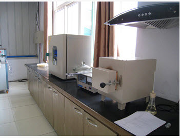

Покажу вам протокол испытаний поставляемого нами модификатора перерабатываемости (PRM 25). На графике представлены лоты от разных партий, и если вы посмотрите на кривые, то увидите, что они расположены в пределах погрешности - это называется стабильность качества. Второе, уровень цен.
Пластресурс сотрудничает с китайскими компаниями, которые были подобраны для себя в качестве поставщиков, в то время когда я работал технологом. Эти компании неизвестны широкой публике, но они делают качественное сырье по соответствующей цене, поэтому у нас недешево. Это недостаток для тех, кто привык ко второму стереотипу «всё китайское дешевое».
Раскрою вам секрет дешевого сырья на простом опыте.
Три разных продукта поместили в фарфоровые тигли и поставили в термошкаф на 6 часов при Т=650 градусов что бы выгорело все живое. В результате в чашечке осталось то, что выгореть не может - мел, и чем больше остаток мела, тем больше мела в продукте. Черные точки остаются от смесей в которые была введена органика, используемая для улучшения прохождения расплава через фильеры. Обычно люди впечатляются увидев результаты таких испытаний: технологи хотят купить чистое сырье, а мел ввести самостоятельно согласно собственной рецептуре, это будет экономически выгодней. Это все недостатки?

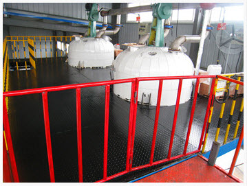

- реально огромные производственные возможности. В Китае я видел производства и лаборатории, сравнимые с Европейскими. - китайцы никогда не говорят «нет», для них это как расписаться в своей беспомощности. Они говорят «да» и полны решимости выполнить взятые на себя обязательства. Тут и начинается моя работа как: технолога и администратора, которая сводится к тому, что бы получить, тот продукт который мне нужен.

Можно огласить данные (зольность) в цифровом эквиваленте?Елена ПластЭксперт писал(а):Раскрою вам секрет дешевого сырья на простом опыте.

Добрый день, Максим.Maks42 писал(а):Можно огласить данные (зольность) в цифровом эквиваленте?Елена ПластЭксперт писал(а):Раскрою вам секрет дешевого сырья на простом опыте.
Масса сухого остатка после прокаливания в тиглях слева направо: 12,8%, 4,5%, 4,8%.

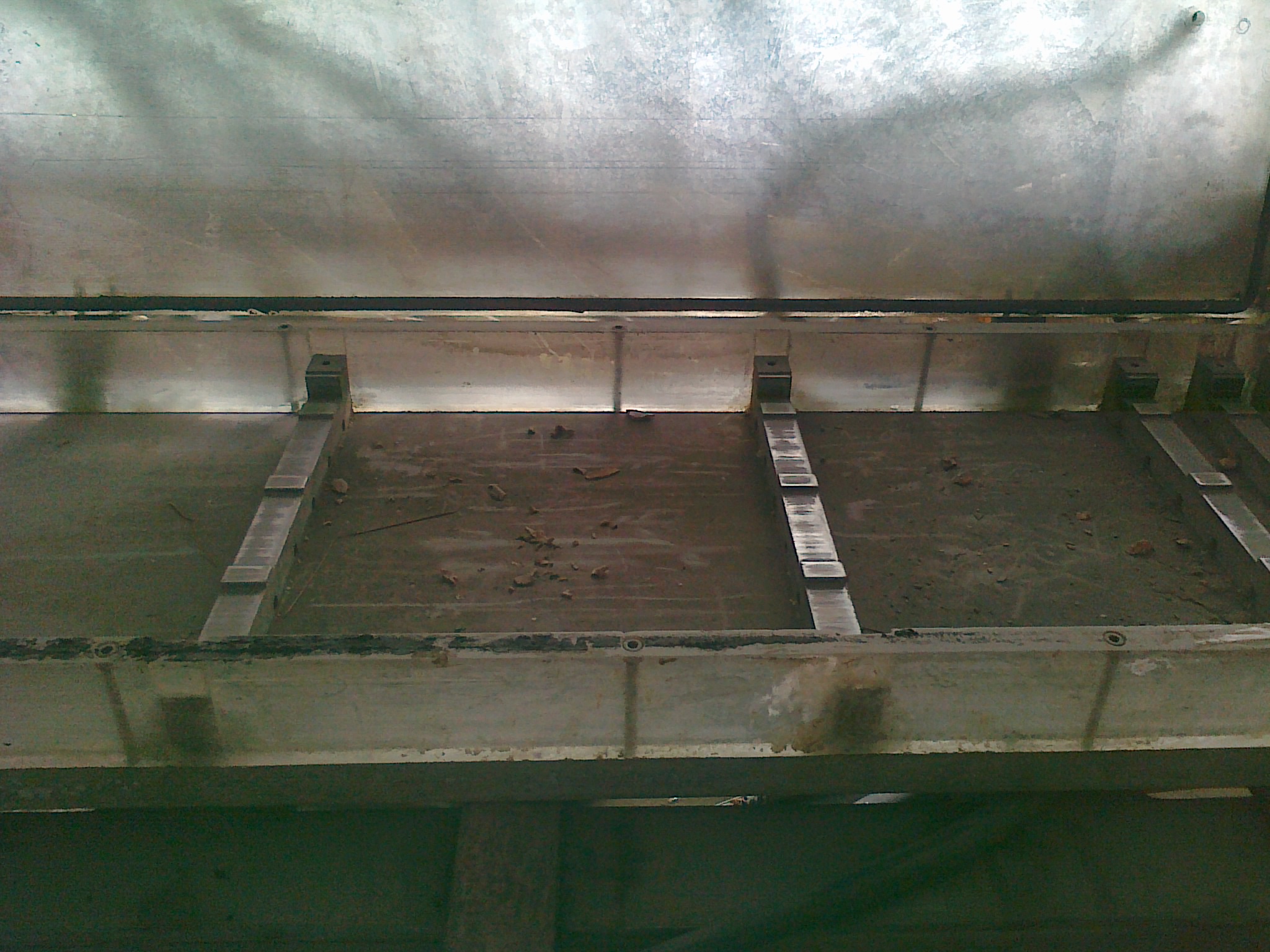

Однако кабель-канал сложно назвать простым - особенно если он маленьких размеров и многолучевая экструзия.cyrex писал(а): кабель-канала
Да и требования к нему своеобразные.
