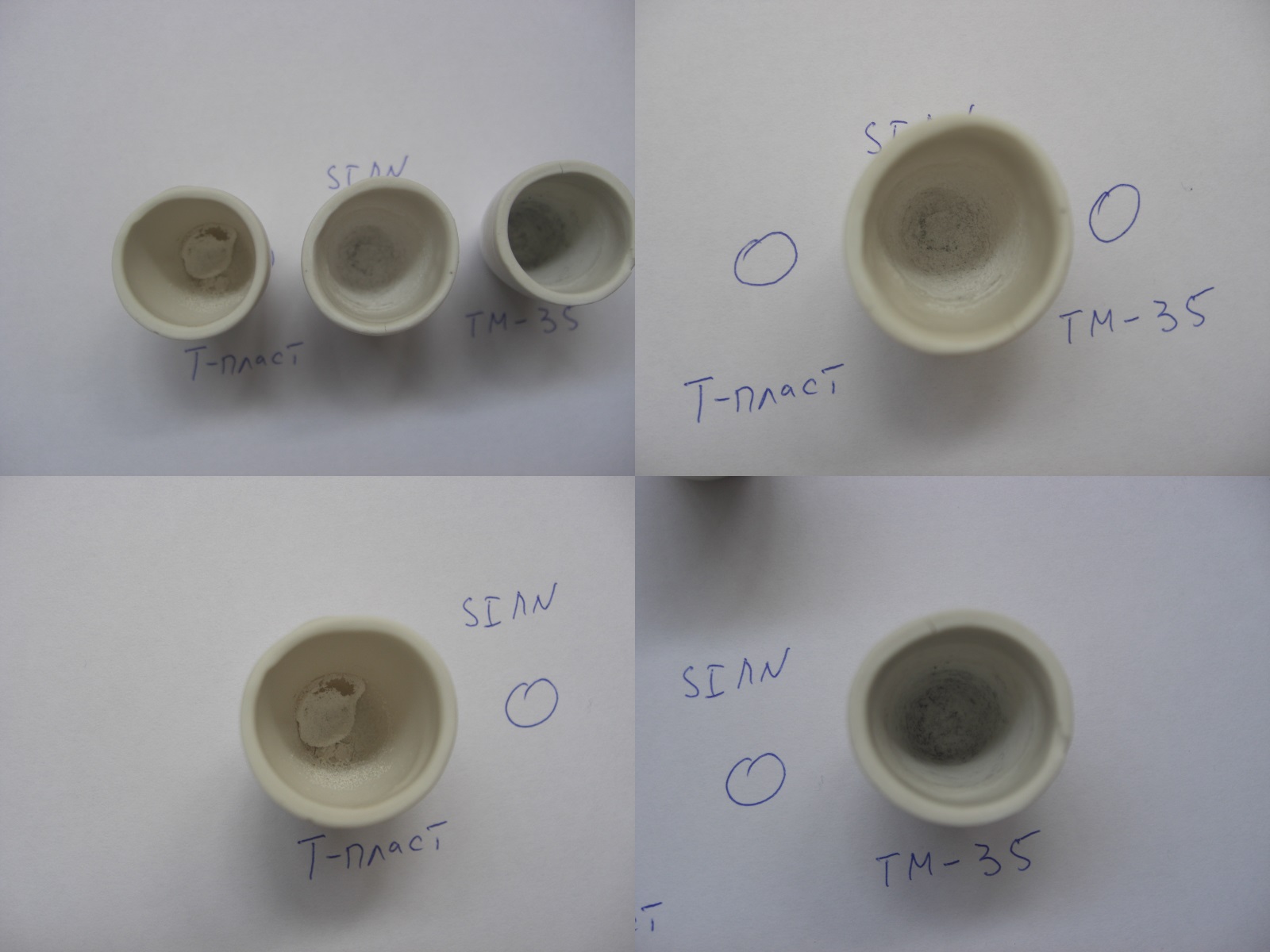

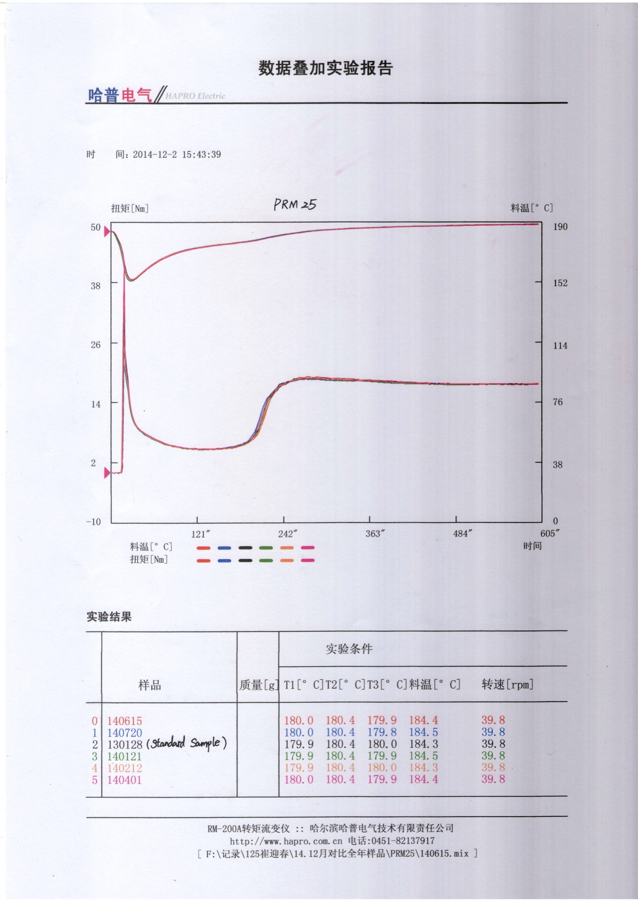

Покажу вам протокол испытаний поставляемого нами модификатора перерабатываемости (PRM 25). На графике представлены лоты от разных партий, и если вы посмотрите на кривые, то увидите, что они расположены в пределах погрешности - это называется стабильность качества. Второе, уровень цен.
Пластресурс сотрудничает с китайскими компаниями, которые были подобраны для себя в качестве поставщиков, в то время когда я работал технологом. Эти компании неизвестны широкой публике, но они делают качественное сырье по соответствующей цене, поэтому у нас недешево. Это недостаток для тех, кто привык ко второму стереотипу «всё китайское дешевое».
Раскрою вам секрет дешевого сырья на простом опыте.
Три разных продукта поместили в фарфоровые тигли и поставили в термошкаф на 6 часов при Т=650 градусов что бы выгорело все живое. В результате в чашечке осталось то, что выгореть не может - мел, и чем больше остаток мела, тем больше мела в продукте. Черные точки остаются от смесей в которые была введена органика, используемая для улучшения прохождения расплава через фильеры. Обычно люди впечатляются увидев результаты таких испытаний: технологи хотят купить чистое сырье, а мел ввести самостоятельно согласно собственной рецептуре, это будет экономически выгодней. Это все недостатки?

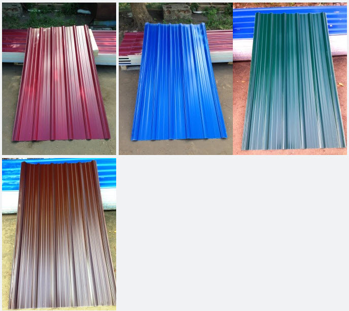

Конечно. Есть компания, которая делает шифер из ПВХ.
В этом проекте наши сырье, рецептура и техподдержка: выход на требуемое качество изделий и мощности производства, испытание и сертификация продукции, а так же сертификация производства.

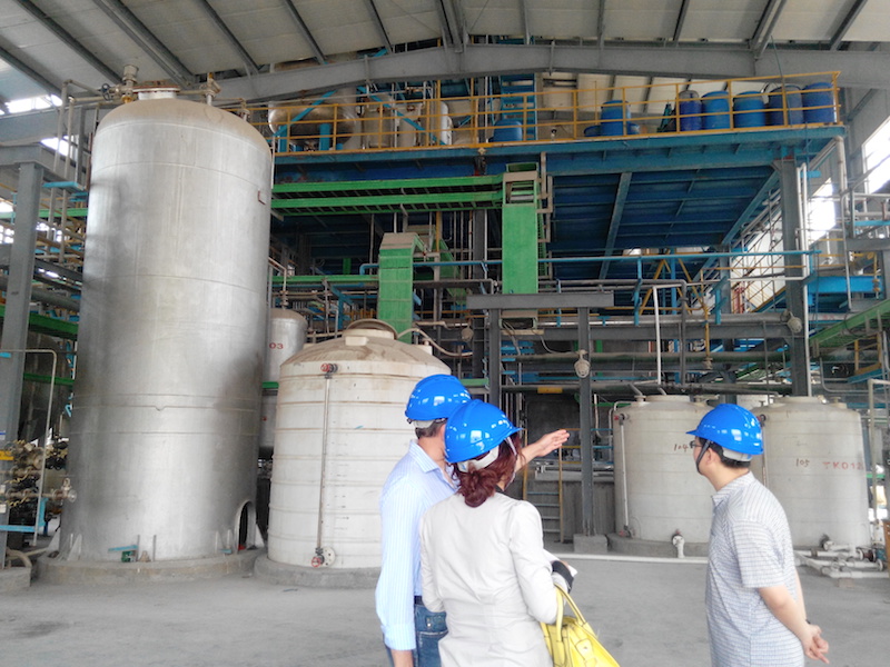

Весь мир, ранее скептически настроенный, сейчас сотрудничает с Китаем. Я наблюдал как на российский рынок заходили китайский хлорированный полиэтилен и другие полимерные материалы, периферийное и основное оборудование, как во все аспекты нашей жизни въехал «локомотив «Сделано в Китае». Никому ничего не доказывая, никого не ставя на колени, китайцы производили всё и вся, делали это с каждым годом всё лучше и лучше. Я помню свой первый китайский экструдер: масло текло из всех щелей, он скрипел и визжал, жалуясь на жизнь, и невоможно было говорить о стабильном процессе производства. Теперь на китайском экструдере приятно работать - больше половины комплектующих американского или японского производства, а аналоги китайских экструдеров с перемешивающими устройствами, до сих пор не сделали даже европейцы. Сегодня этот «локомотив» победно движется по миру и я не вижу причин, по которым я бы не сел в этот поезд))
В течении 10 лет я регулярно езжу в Китай и знаю с кем там можно работать, а с кем нельзя. В этот опыт я вложил силы, деньги и время, и теперь у меня есть понимание того как строить результативные отношения с китайцами.
Один из моих нынешних клиентов перешел с европейского сырья на китайское. Он честно сказал своим бывшим поставщикам, что переходит на китайское сырье, потому что оно дешевле, а свойства изделия получаются аналогичные. Конечно, европейцам это было не очень приятно и они сказали, что сделают свои расширенные испытания готовых изделий, смоделируют эксплуатационные условия во времени и докажут, что со временем изделие из китайского сырья потеряет свои свойства и проч. И что вы думаете, провели тесты «no name» - образцы из моего сырья оправдали доверие клиента и не порадовали европейских менеджеров)))
Расскажите о плюсах и минусах работы с Китаем.
Плюсы:
- самое качественное китайское сырье дешевле, чем в Европе
- реально огромные производственные возможности. В Китае я видел производства и лаборатории, сравнимые с Европейскими. - китайцы никогда не говорят «нет», для них это как расписаться в своей беспомощности. Они говорят «да» и полны решимости выполнить взятые на себя обязательства. Тут и начинается моя работа как: технолога и администратора, которая сводится к тому, что бы получить, тот продукт который мне нужен.
- у китайцев просто жгучее желание работать с европейцами, а мы, поверьте, для них именно европейцы. Работать с россиянами в Китае престижно. Когда я приезжаю на переговоры в Китай, на встрече обязательно присутствует представитель администрации, демонстрируя тем самым всю серьезность их отношения к нашему сотрудничеству.

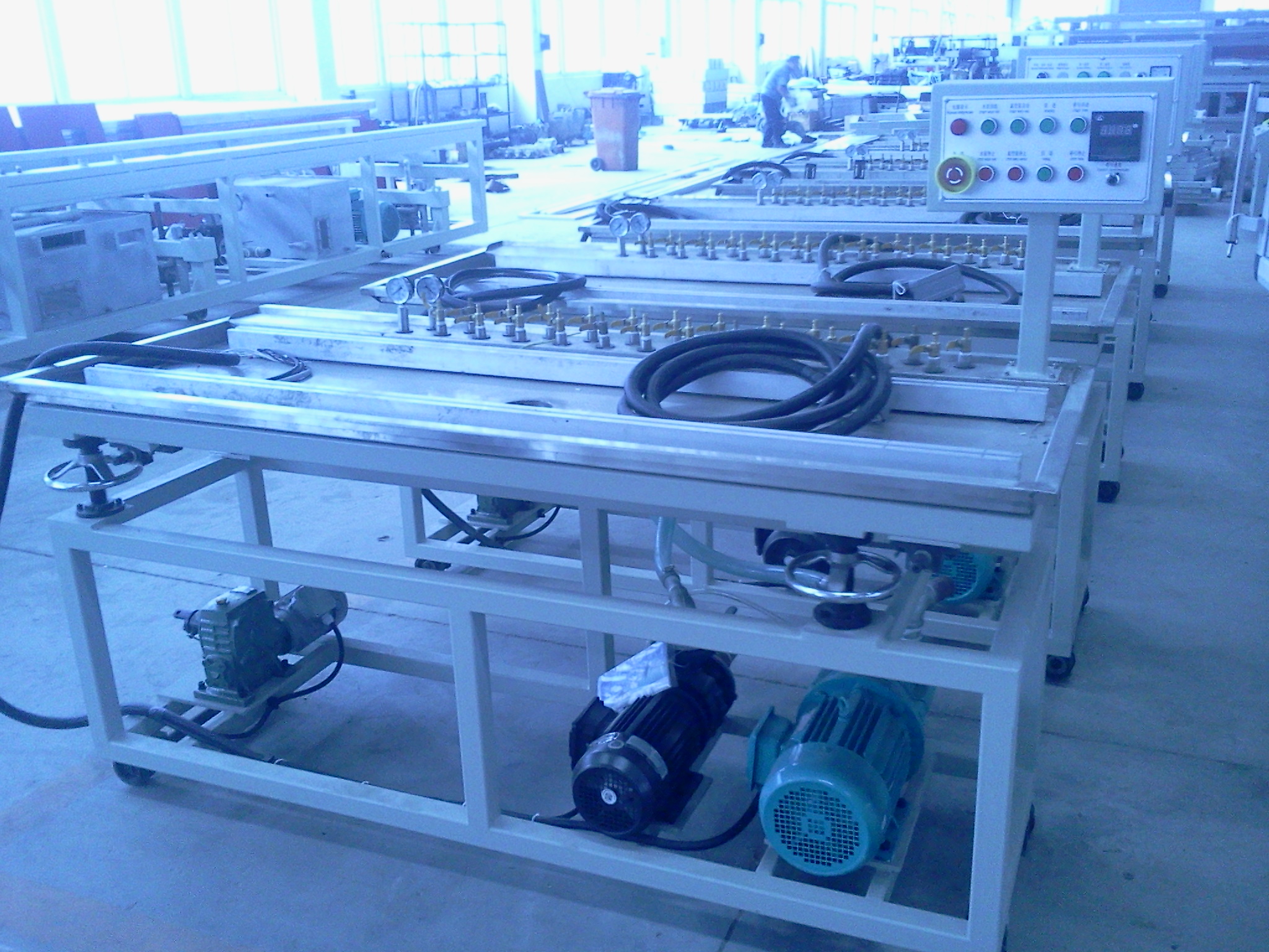

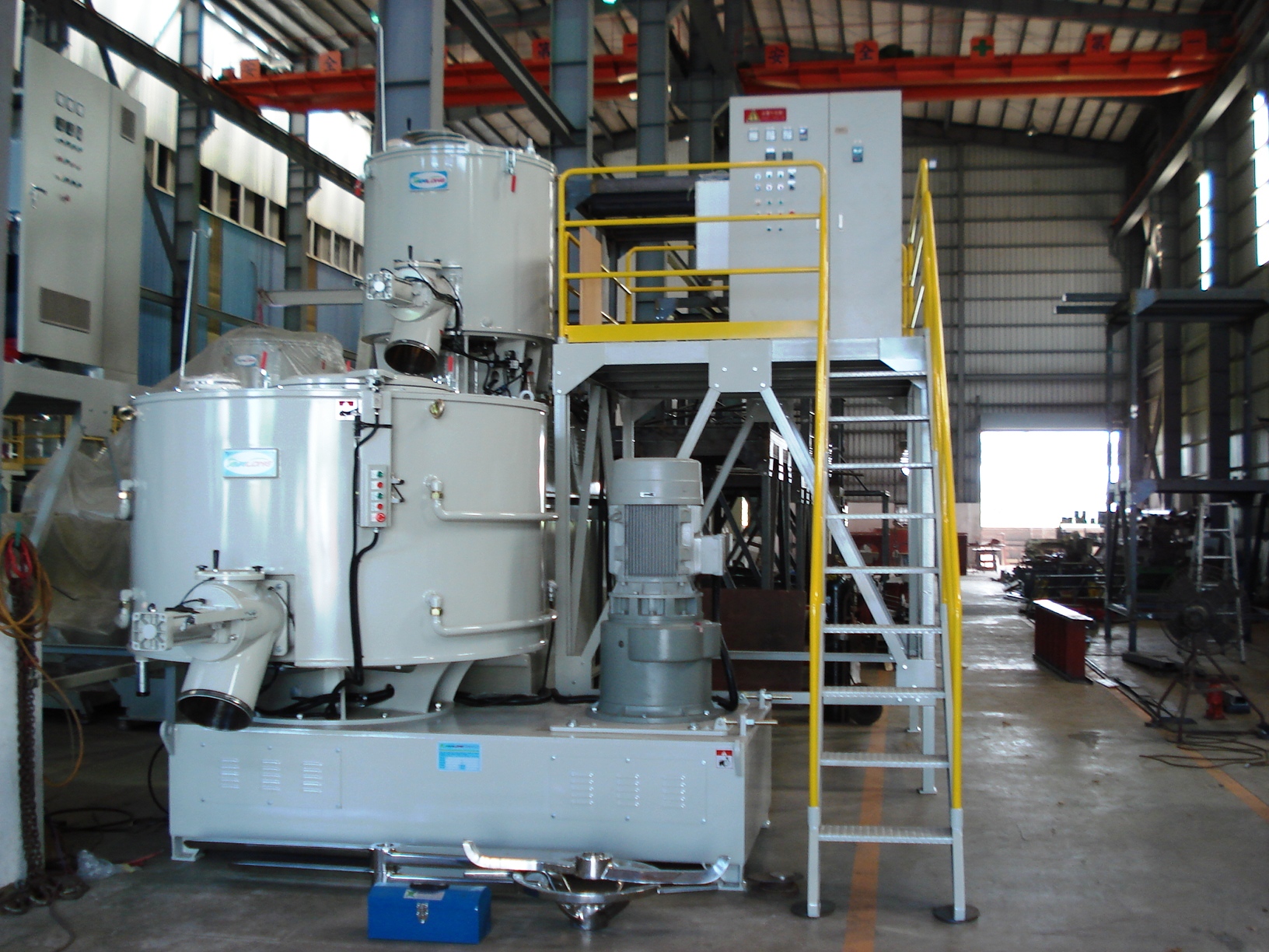

Консультации по выбору оборудования - это хорошо. Кого рекомендуете или представляете?
Основной наш бизнес это продажа сырья, оборудование - сопутствующий товар. В какой-то момент мои клиенты, и те кто знает меня как хорошего специалиста стали обращаться с просьбой проконсультировать их в выборе оборудования, а для кого-то я выступил поставщиком, поскольку у меня остались хорошие отношения с теми китайскими компаниями у которых я покупал оборудование будучи технологом. Дальше стало работать сарафанное радио. Теперь приходится осваивать поставки «тяжелой техники»: экструдеров, смесителей и комплектующих к ним: шнеков, лопастей и прочей мелочи)) Технологи считают, что «Китайское оборудование - это сомнительная выгода, его модернизация невозможна, и о таких вещах, как экономия это оборудование не знает».
У всего оборудования есть свои плюсы и свои минусы, они всем известны и решение о покупке китайского или европейского оборудования зависит от возможностей предприятия и от задач, которые будут решаться на этом оборудовании.
Кому-то выгодно купить одну большую европейскую линию, кто-то считает целесообразным поставить три маленьких китайских экструдера. Если сломается что-то в дорогом европейском экструдере, как вы клиенту будете продукцию отгружать? Если есть деньги что бы сразу поставить пару взаимозаменяемых экструдеров, тогда европейцы оправданы. Опять же запчасти. Китайский экструдер вы почините сами пользуясь услугами строительного рынка, а на европейский, вам придется запчасти заказывать, ждать и платить при этом существенную сумму.
Я бы сказал так, если делаешь сайдинг или оконный профиль, нужны мощные скоростные европейские линии, если продукция не ответственного назначения: кабель канал, подоконник, гофротруба, то можно поставить китайские линии.
Наш клиент - мелкие и средние производства, либо люди, которые планируют открыть свое производство и при этом не рассчитывают на огромные инвестиции.
Если ваш бюджет имеет разумные границы, то начинайте бизнес с китайского оборудования и если правильно выбран продукт и рынок, то развитие обязательно будет. Тому пример эта синяя обсадная труба для водоснабжения в малоэтажном жилом фонде. Хозяева начали бизнес на китайском экструдере - делали трубу двух диаметров, сейчас, спустя год, Пластресурс поставляет им вторую линию. Это гармоничное естественное развитие компании, ни долгов, ни кредитов.

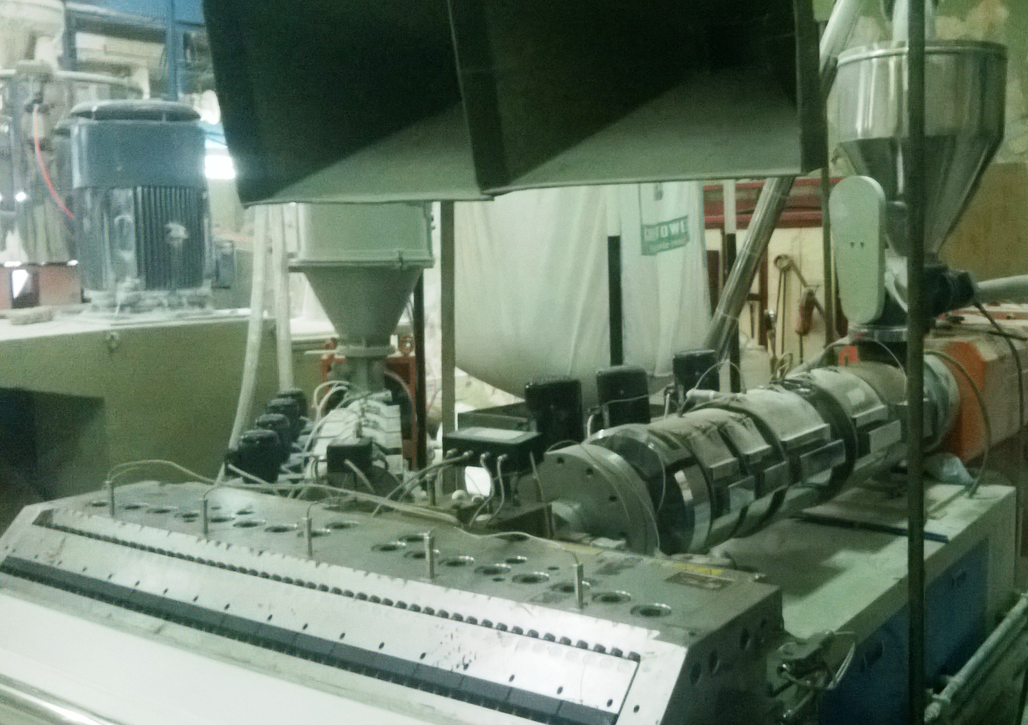

Европейские экструдеры (параллельные шнеки) адаптированы под европейское сырье и к этому надо быть готовыми. Если рассматривать процесс приготовления смеси на «европейце», то пластикация там происходит в более мягких, растянутых во времени условиях, комфортных для полимера (12, 15, 17 оборотов в минуту).
Китайские экструдеры (в основном они производятся конические), создавались для высоконаполненых смесей.

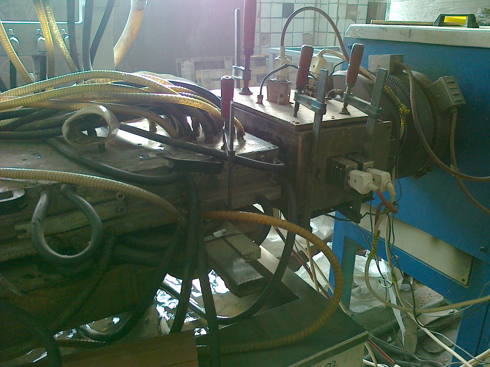

Если пластикация проходит на китайском экструдере, то этот процесс происходит гораздо быстрее и в более жестких условиях: шнек короче, а скорость вращения шнека существенно выше чем на любом из параллельных европейских шнеков. Тридцать оборотов в минуту – «поливает» только в путь. Масса при таких скоростях вспенивается, будто яйца в миксере.
Как большие скорости и «взбивание» полимера отражаются на качестве готового изделия?
Никак. Во всяком случае я не вижу в этом ничего плохого. ПВХ имеет своё определенное время жизни до деструкции и время жизни для набора гомогенной массы. Для каждого экструдера и для каждой полимерной смеси технологи, индивидуально подбирают эти два параметра.
Если подобрать правильное соотношение «шнек-дозатор» и «скорость - температура - рецепт», то можно получать очень качественную продукцию на китайском оборудовании.

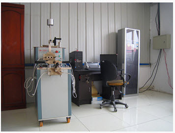

С лабораторией мы работаем на аутсорсинге.
Из своего оборудования у нас: спектрофотометр, пирометр для измерения температуры массы и штангенциркуль - то что нужно технологу на «боевом вызове». Все остальные измерения и испытания мы проводим в хорошо оснащенных проверенных лабораториях на коммерческой основе.
Рекомендация: Многим нашим клиентам мы рекомендуем сделать тестовые пластограммы, замеры цвета и физико-механических свойств изготовляемых ими смесей. Это облегчает процесс общения технолога с продавцом сырья и помогает стабилизировать качество готовых изделий. Пластресурс поставляет стабилизаторы, модификаторы и прочие добавки для ПВХ. Наверняка вы знаете с каким ПВХ работают ваши клиенты? Можете что-нибудь сказать о стабильности свойств и качестве отечественного ПВХ?

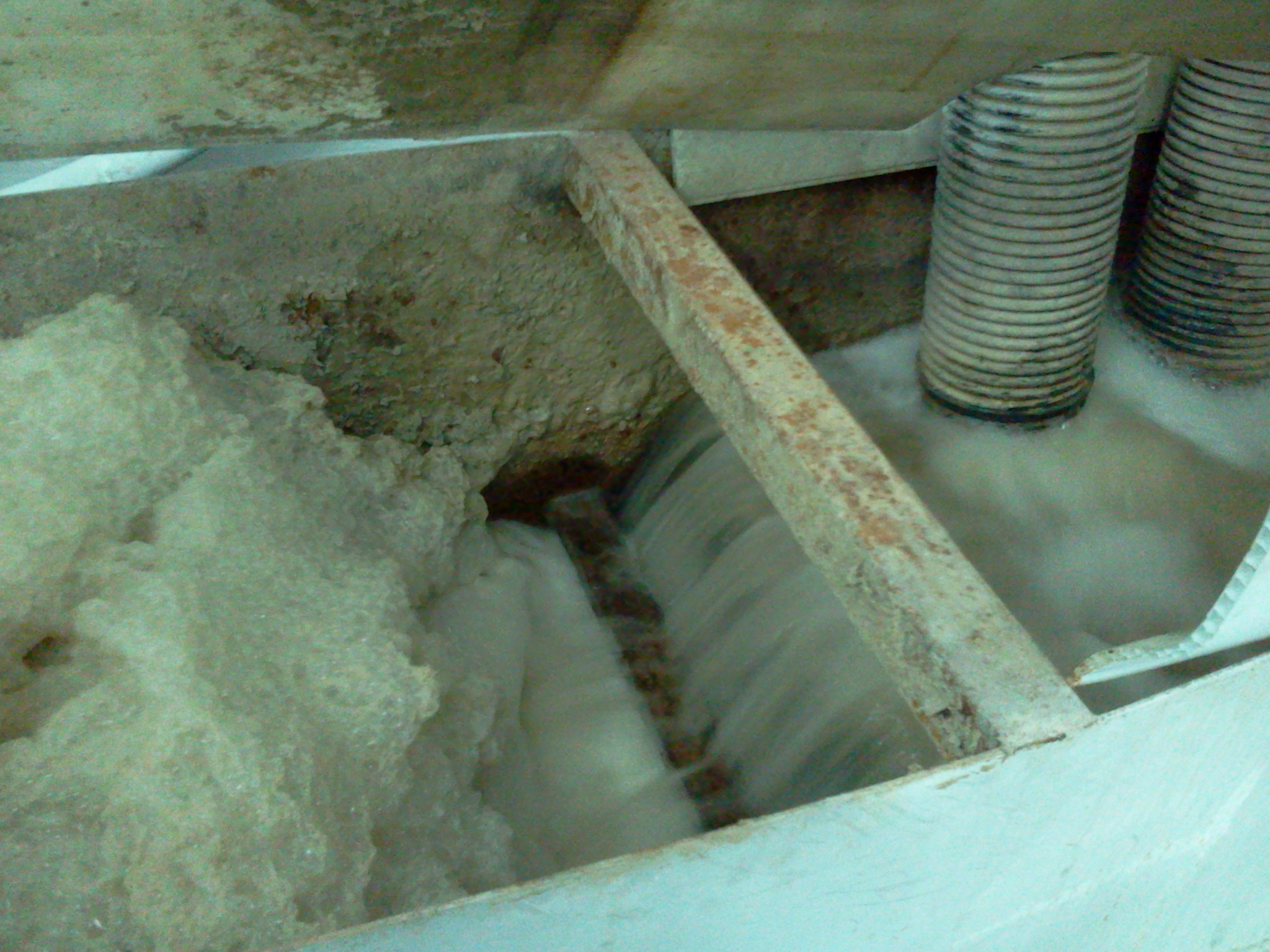

Сейчас очень много делается по модернизации водоподготовки на предприятиях. Особенно популярны очистка, рекуперация тепла с холодильников, теплообменники и т.д. Можете ли предложить модернизацию в этой области?
Да. В этом направлении мы сотрудничаем с немецкой компанией и поставляем их оборудование. Кроме того, у нас в компании есть специалист, который осуществляет платные консультации по подбору оборудования под конкретный проект. Специалист мотивирован таким образом, чтобы получать вознаграждение не за то, что продал поставляемое нами оборудование, а за то, что делает проект разумным: «усилия - результат», оптимальным: «цена - качество» и максимально эффективным для клиента. Вообще, с водоподготовкой на предприятиях, до недавнего времени, происходили непонятные вещи: технологи с институтской скамьи знают, что охлаждение (Т и Р воды) один из главных факторов влияющих на качество получаемых изделий, но мало кому приходило в голову поставить систему очистки воды на заводе. Сегодня культура производства заметно повышается и болота в ваннах охлаждения встречаются все реже, а «умные» калибровочные столы с насосами внутреннего водооборота все чаще. Что Пластресурс может предложить в области вторичной переработки?

Первое, это использование мельницы:
- с полимерной мукой работать легче, чем с дробленкой, она мельче и имеет сферическую форму, следовательно, она хорошо сыплется и равномерно перемешивается с полимером;
при работе с полимерной мукой практически исключается попадание в экструдер металлических включений;
- полимерная мука, добавленная к первичной смеси, выполняет роль модификатора перерабатываемости. Кроме того, она делает свойства готовых изделий сравнимыми по качеству с изделиями из первичного материала;
- дробленка же изнашивает оборудование, царапая его острыми краями, речь о непрогретом пластике в зоне загрузки;
- если материал недогрет, то дробленка может попадаться в изделии кусками, что приведет к браку.

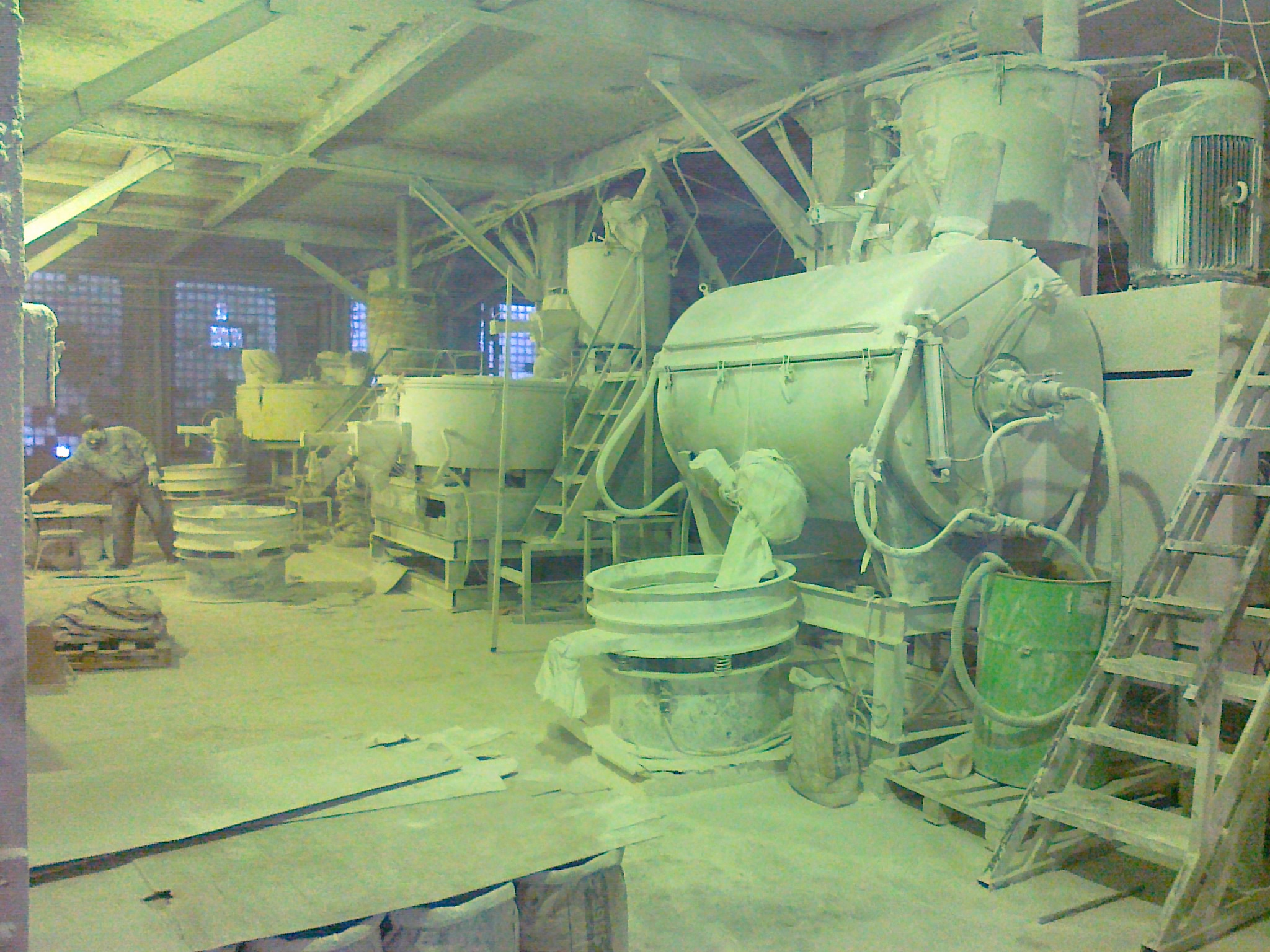

Фото из архива технолога Пластресурс Виталия Новикова

Можно огласить данные (зольность) в цифровом эквиваленте?Елена ПластЭксперт писал(а):Раскрою вам секрет дешевого сырья на простом опыте.

Добрый день, Максим.Maks42 писал(а):Можно огласить данные (зольность) в цифровом эквиваленте?Елена ПластЭксперт писал(а):Раскрою вам секрет дешевого сырья на простом опыте.
Масса сухого остатка после прокаливания в тиглях слева направо: 12,8%, 4,5%, 4,8%.
