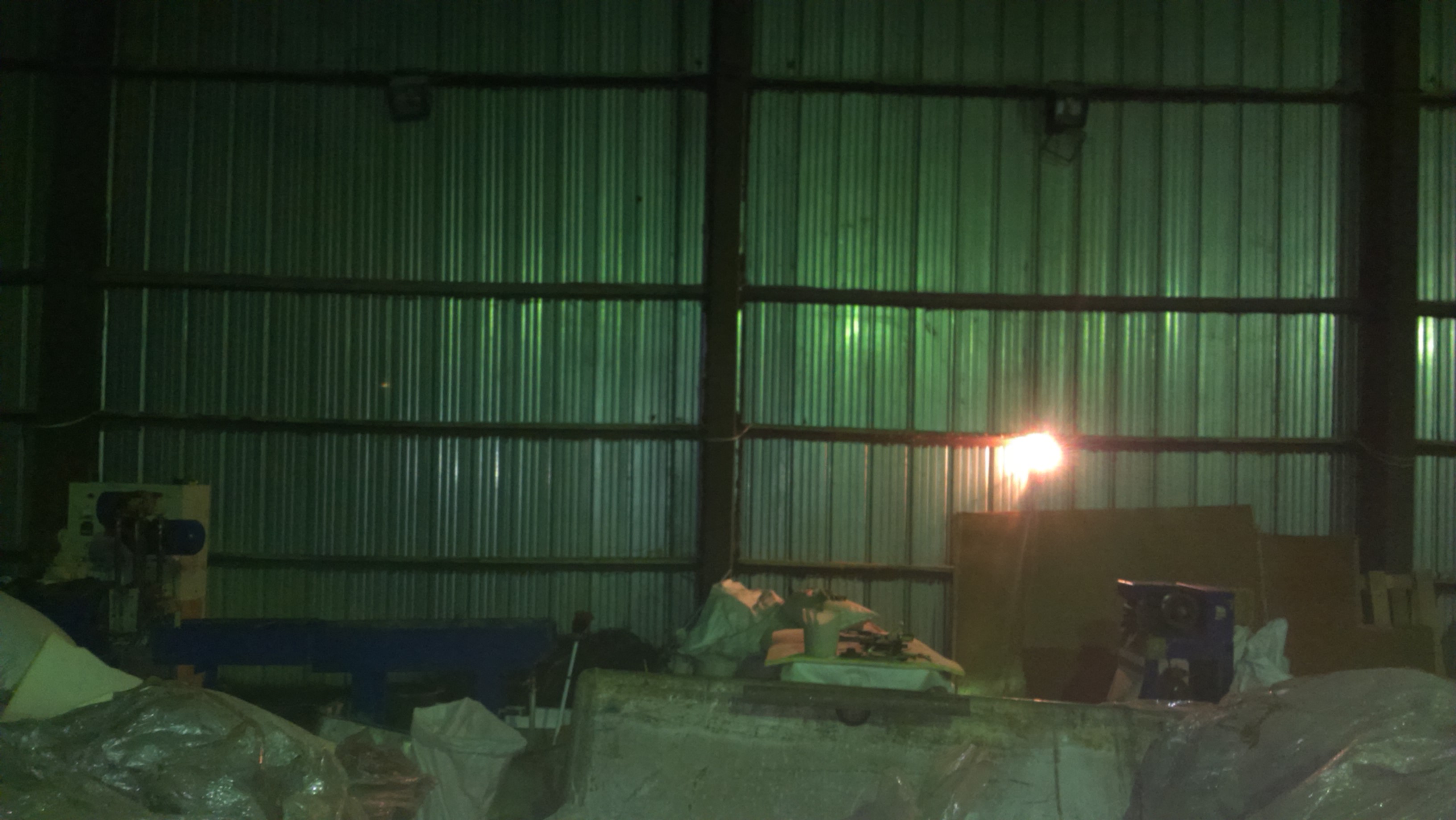

Здравствуйте, подскажите, кто, чем сушит стренги или может готовую гранулу.

На каком материале работаете? Что за проблемы? подробнее пожалуйста опишите проблему.... вообще стренги сохнут сами если всё правильно сделано.

Стренги выходят из ванны влажные, дальше метра 2,5 по воздуху и в стренгорезку. После резки остаются влажные.
Материал ПНД, ПВД.

#20 Сообщение vitalik_f » 14 ноя 2014, 22:05
Есть некие трудности в работе, чтоб запустится на долго (не хватка мощности по электроэнергии)
Но вчера поработали часов 8 вода нагрелась (градусов 40-50 держали) и стренги начали высыхать, проблема решилась, всем спасибо.
Фото тёмное, но видно.
