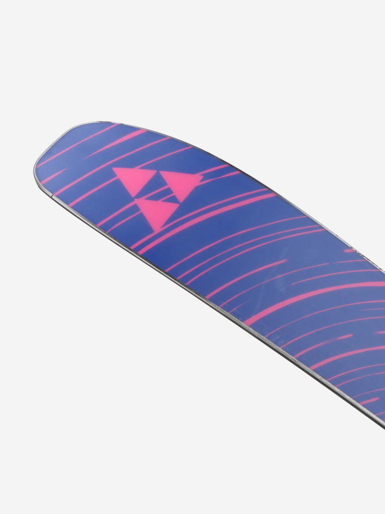

Ширина до 500 мм. Длина максимум до 800, но скорее всего, ближе к квадрату до 500. Подложка предполагается цветная, возможно даже с рисунком, как на горных лыжах, примерно такого типа Изображение
Поэтому слой адгезива, наверное, всё-таки предпочтительнее прозрачный. Но если ничего не получится, можно и чёрную попробовать.
Ну да, стретч. Только почему-то её "стреЙч" называют, поэтому предпочитаю вообще русские слова употреблять.
Значит направление мысли правильное?
Вообще, насколько я знаю СВМПЭ хреново сваривается. И чем выше марка, тем хуже сваривается. Благо, мне не для механических нагрузок а просто для создания антифрикционной поверхности при нормальных условиях
