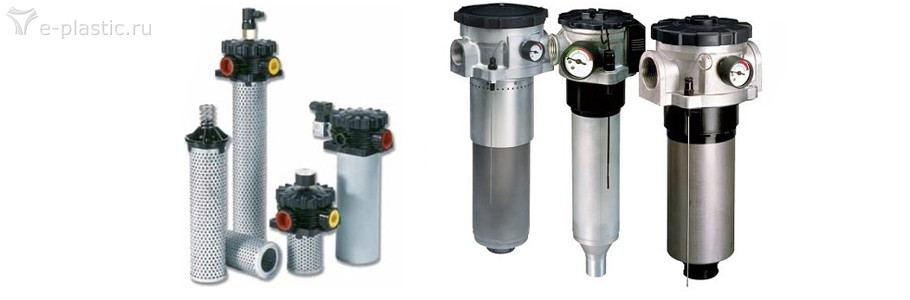

Здравствуйте. Посоветуйте где заказать или изготовить напорный гидравлический фильтр на KuASY 410/100-II. На оригинал не претендую...Или как "сколхозить" из другого фильтра? Не получается найти идентичный размер...

Фото. Омск, проснись. Фильтра можно самим сделать на старой арматуре. Сетка в гармошку , эпокситка. Либо пайка. Фантазия подскажет.

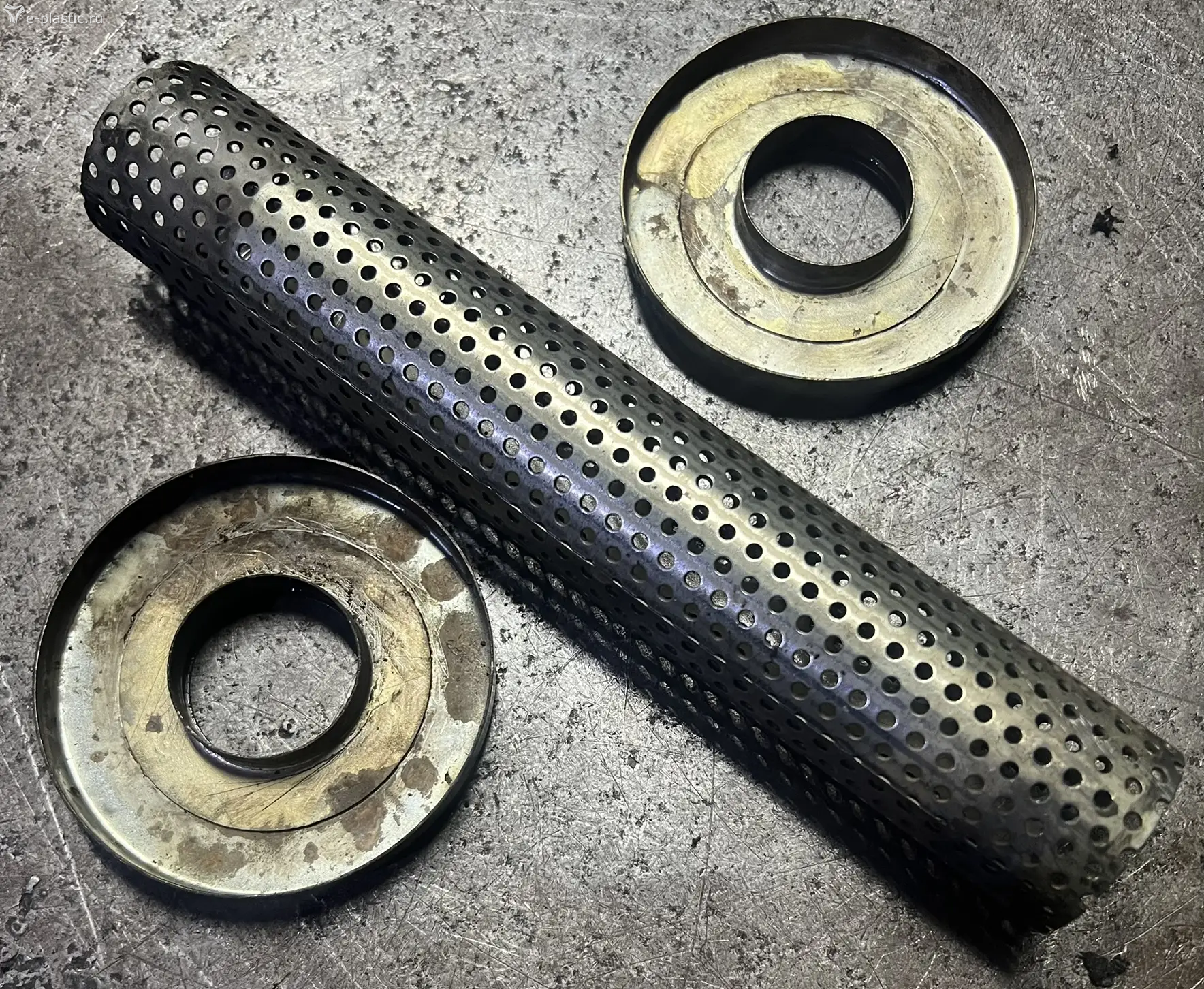

Здравствуйте. Благодарю за подсказку.
Я правильно понял?:
Надо отковырять крышки и внутренний цилиндрический корпус от старого фильтра. Дальше вставить новую фильтрующую сетку гармошкой.
Ещё пожалуйста подскажите как отдельно найти фильтрующую гормошку?

Омск привет. Еще не вечер. Гармошку искать не надо. Покупаете на рынке строительном сетку для колодезных насосов латунную или нержавейку. Достаточно мелкая. Отрезание ножницами по металлу. Делаете руками гармошку. Старый фильтр нагревание на электроплитки до размягчения эпокситки. Потом легко зачищается. Ставите крышку наливаете эпокситки, ставите трубу с отверстиями, гармошку ставите вертикально , закрываете второй крышкой, грузик и ждёте. Потом переворачивает и тоже самое. Делали и так: просто оборачивали сетку вокруг крышек и к ним припаивали. Вертикальный шев тоже пропаивали. Стоят нормально. Не ленится . Положено чистить раз в месяц. Ну хотя бы раз в квартал. Площадь фильтрации конечно меньше и давление на сетку побольше. Ведь главное чтоб гранулы не пролетали обратно в бак. Фильтрация конечно не как у оригинала но все равно простои машины сильно сократиться. Если бак давно не чистили. Ну и Калуга, можно заказать или связаться с ними поговорить. Будут ли делать мелкую партию. У меня есть оригинальный родной фильтр, но он далеко пока лежит. Да смысла не вижу возится с пересылкой. Хотите фильтрацию 0,025. Тогда Калуга. Колодезная сетка грубее 0,25 может крупнее , но проверено за много лет, ловит мусор, продукты износа системы, кусочки резины от уплотнений, шлангов и самое главное гранулы, злейший враг рабочей среды. Когда сделаете фильтр пришлите фоточку, самодела. Новые оч дорогие. Ещё в прошлой жизни 100$ стоили. И доллар был 30 рублей. =3000р. Тогда это была внушительная сумма.

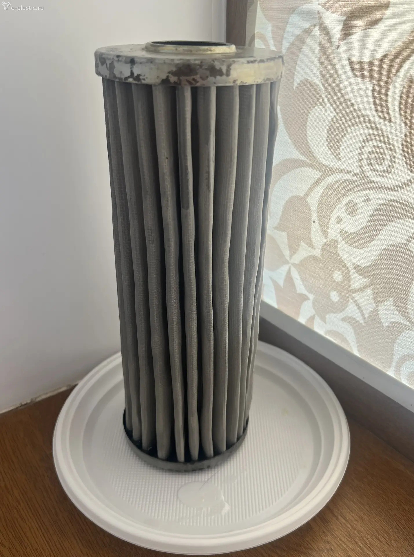

Осталось придумать как аккуратно сетку сложить гармошкой. И как между собой герметично соединить концы сетки. Будет две ленты по 1 метру. Нашёл сетку 0,064. Старую замерил: 51 двойная складка. Растянул. Получилось больше 2 метров.

Доброе утро. Концы - стык сетки пропаять с ортофосфорной кислотой. Можно зажать в полоску тонкого металла сложенного пополам. В тисках сдавить, по мне легче припаять. Торцы окунутся в залитую эпокситку. Гармошку руками складывали произвольно, количество и длину не контролировали и не соблюдали. Можно в тисках поджим складок делать слегка.

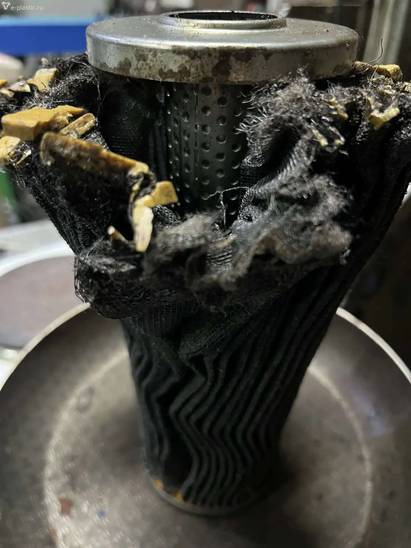

Оригинал изготовлен и лески и сверху типа парашутный шелк на ощупь. За неимением фильтров в бытность просто срезали выдирали верхний слой. И работали с одним слоем грубой очистки. Хотя это не правильно.

Уложить 51 складку не реально. Зависит наверное от упругости сетки и ловкости рук или приспасобы какой, хотя бы 25 получилось бы. Пробовать надо.

Здравствуйте. Высылаю фото новодела. Перевернул на вторую сторону. пусть сохнет))). Курсану что будет дальше)))

Нормалек. :-):

Для чистоты эксперимента, в верхнюю крышку ставили манометр 10 бар. Датчик загрязнения стоит механический, с ростом давления на входе шарик перемещается сжимая пружину в зону указывающую о засоре фильтра. Манометр то же самое укажет предел фильтрации, так как в крышке фильтра стоит обратный клапан байпас. По мере засора фильтра, давление достигает к примеру, точно не помню 5 бар и что бы корпус фильтра не разорвало открывается обратный клапан. И далее машина работает без фильтрации масла. На других исполнениях есть сигнализация с герконами оповещением, предупреждением. Сейчас речь о том что на фото. Отправим это письмо в Омск.
