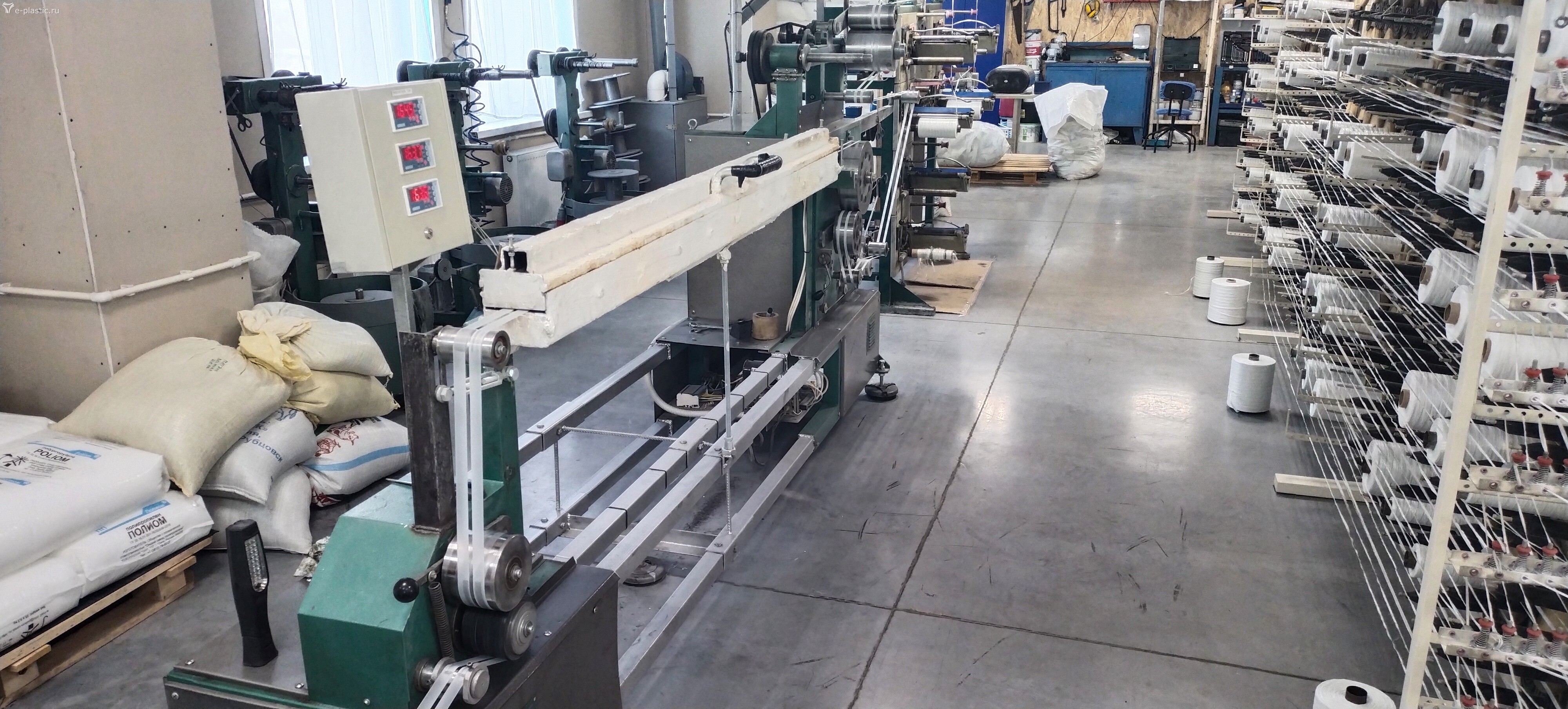

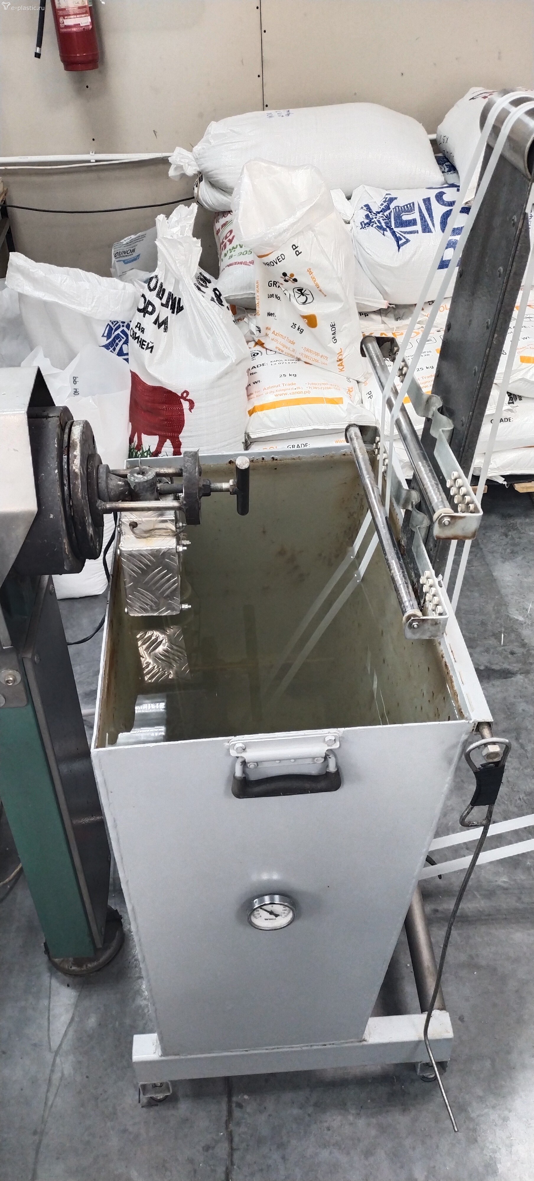

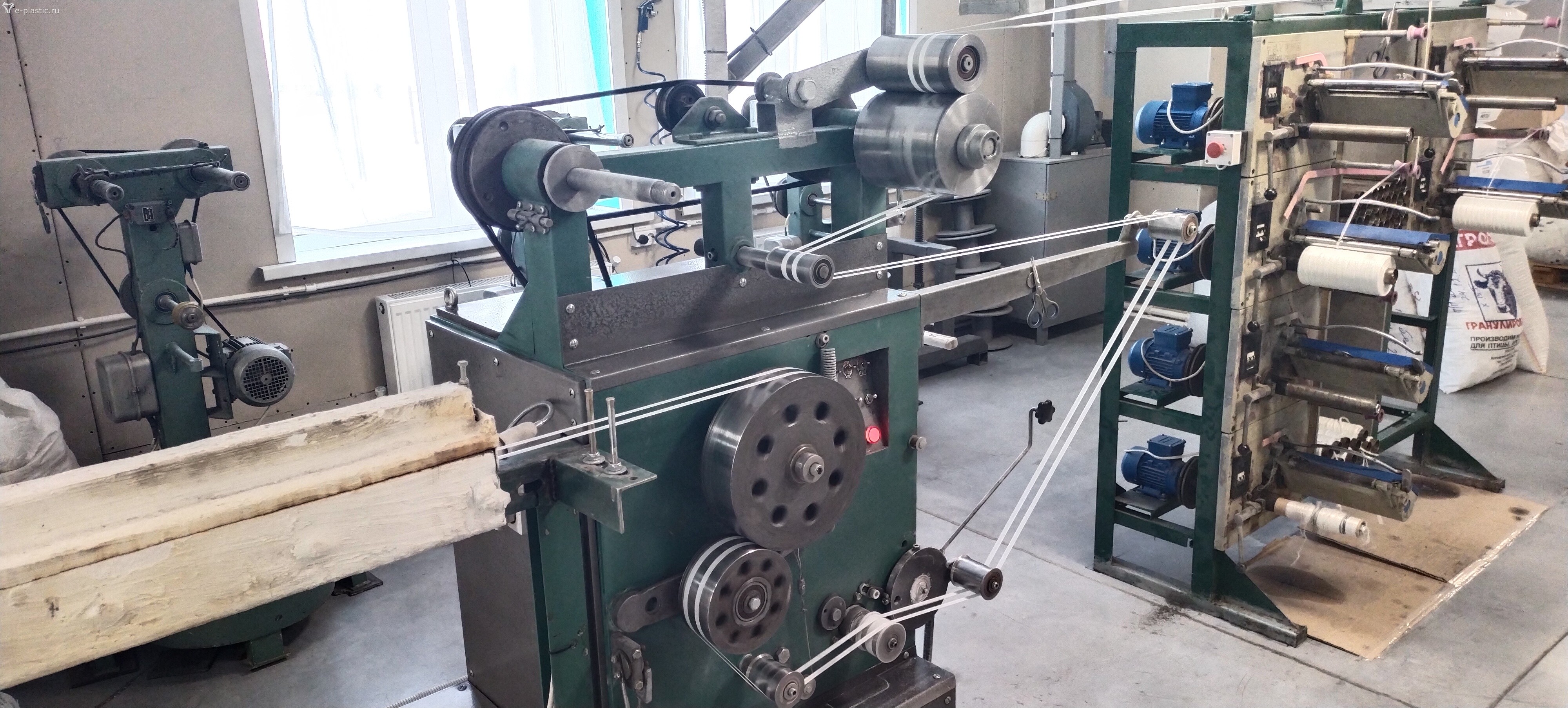

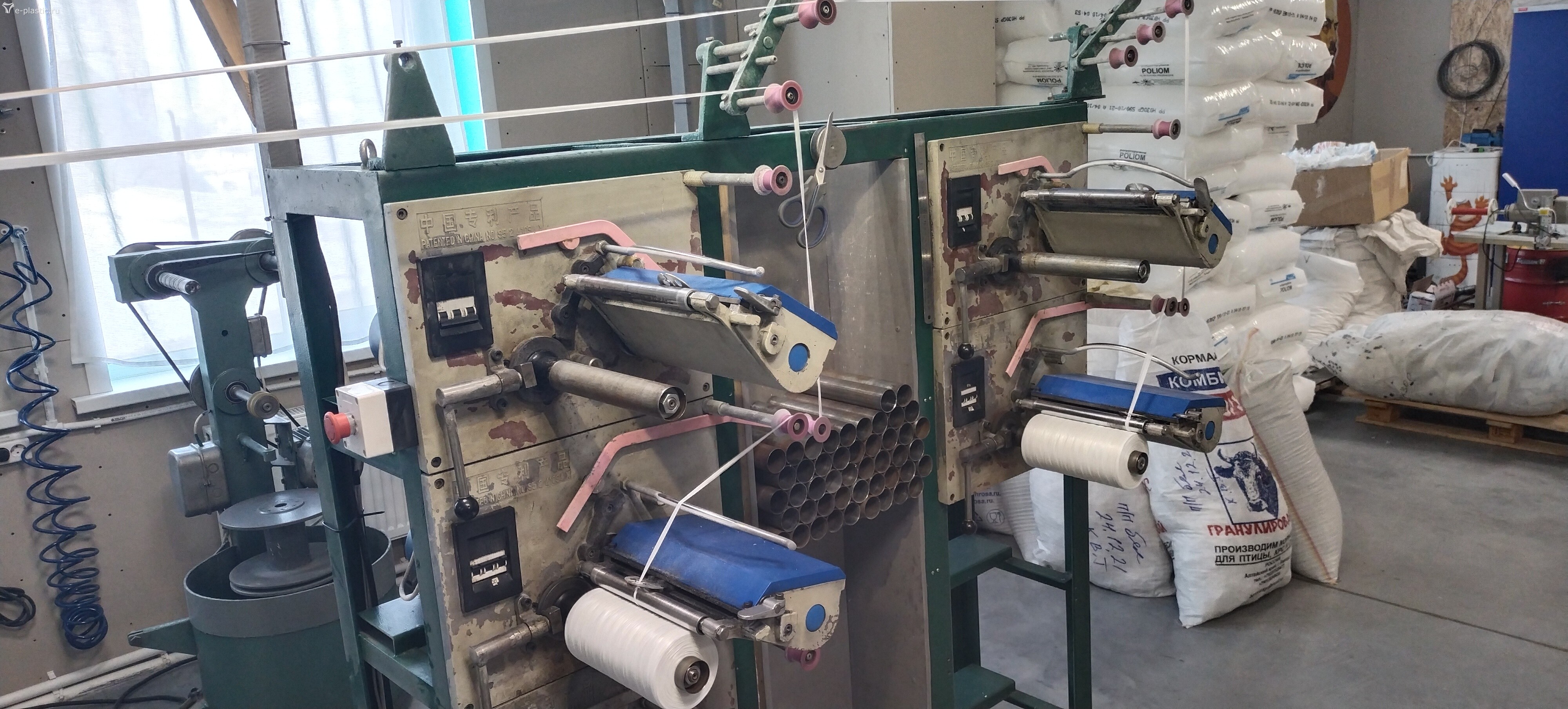

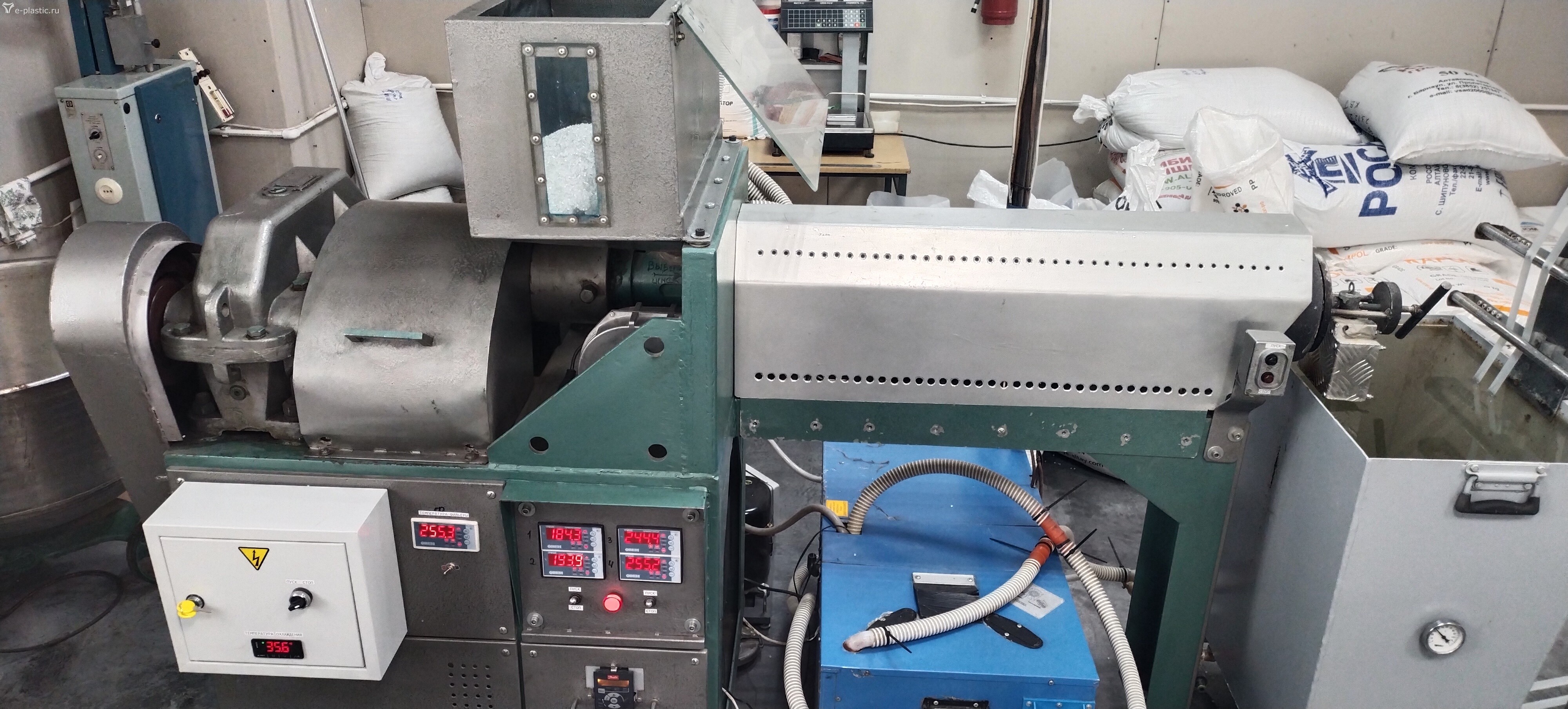

Доброго времени суток, проблема заключается в следующем. Имеется экструдер (одношнековый) савдеповского времени (название не известно) на нем изготавливается полипропиленовая нить 500-600текса.
Сначала сырье (Первичное70%марки ПОЛИОМ и 30% вторичного, модификатор smart 1%,мел kapol 3%, светостабилизатор 1% подается в бункер с просушкой, далее сырье идёт в шнековую камеру и проходит 4 зоны (тэны) плавления (1)-185(2)-200 (3)- 240 (4)- 245 далее выходит через 2 ручейную фильеру 245 градусов, далее проходит водяное охлаждение 35 градусов, после этого подается на первичный вал вытяжки откуда заходит в термо ванну с 3мя тэнами для расплава (1)-165 (2)-160 (3)-155 далее проходит вторичный вал вытяжки далее на фибрилляцию и на намоточную станцию, проблема в частых обрывах( фото прилагаю)

Температуры какие у Вас? Я так думаю, что если вы процент вторички увеличили, то и температуры надо менять и на экструдере и на печи вытяжки тоже , какое у вас давление на экструдере?

4 зоны расплава (1)-185 (2)-195 (3)-240 (4)-250 фильера -245. Расплав на ванне (1)-165. (2)-165. (3)-165.

На 3,4 и фильере понинизить температу на 10 градусов, соответственно под эти параметры регулируйте и вытяжку.
