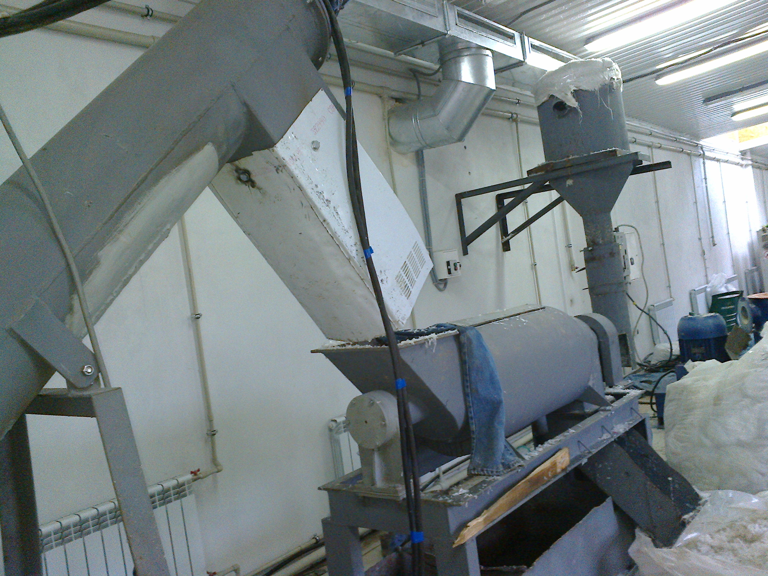

Здравствуйте, форумчане.
Осталась надежда только на Вашу квалифицированную помощь!
Купили достаточно простую и недорогую мойку б/у для отмывки загрязненных пленочных отходов и тут началось веселье : ПНД пленки 6-15 мкм дробит, моет ( медленно 40 кг/час , но все же) но когда дело доходит до сушки центрифугой - просто нет слов - сырье очень мокрое ( из бегов образуются лужи) сушить в агломераторе 30 квт. не вариант 5 кг. за 50 мин. Стрейч пленки отказывается дробить. Думала ну может хоть флакон пнд из-под химии высушит, так дробилка вообще отказывается с ним работать - просто хлопья летят обратно в лицо оператору ( ножи не тупые) Что делать с этим устройством типа "мойка" не знаю... Возможно доукомплектовать ,но чем?
Постараюсь сейчас загрузить фото и документы от этого агрегата.

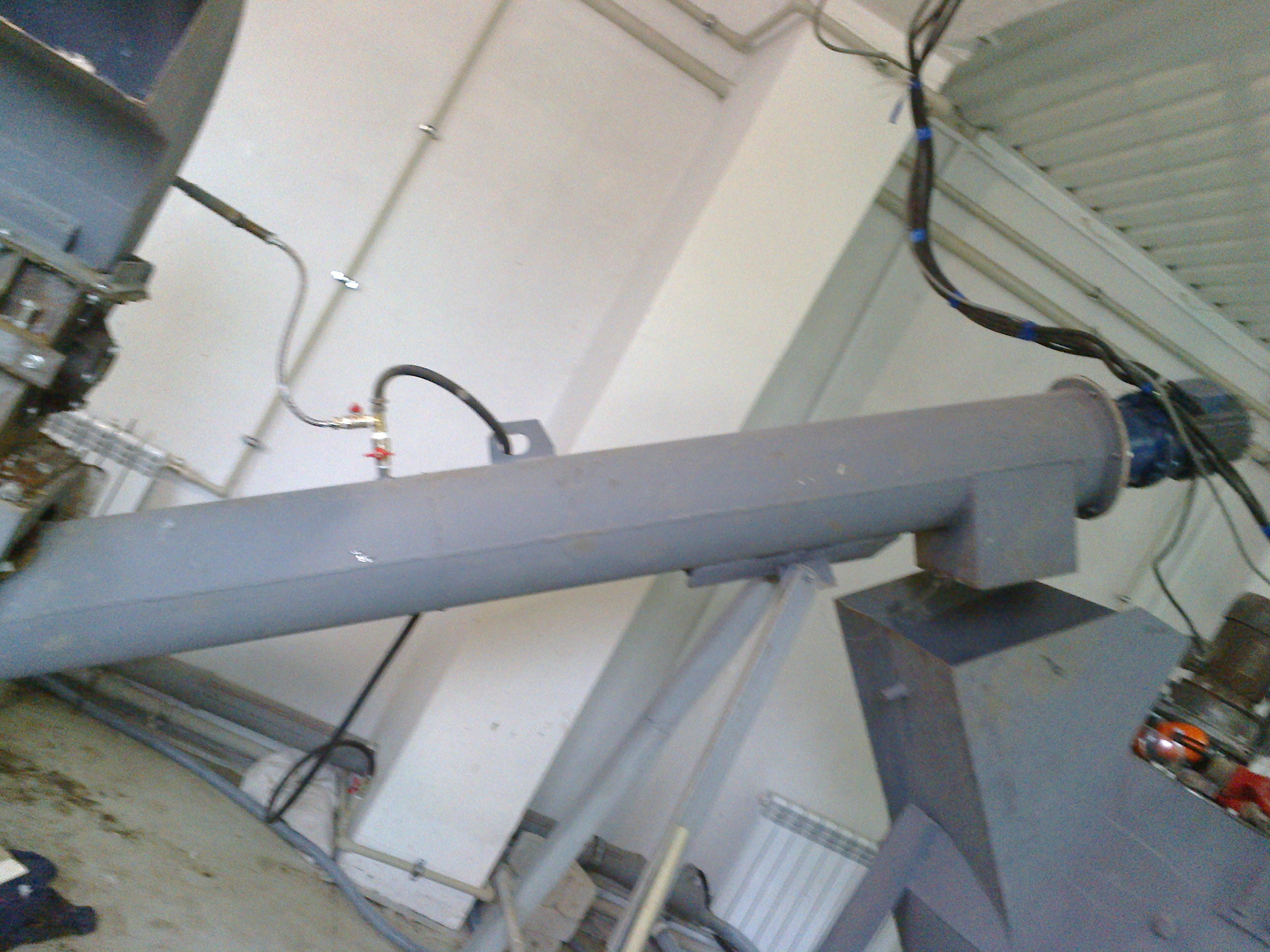

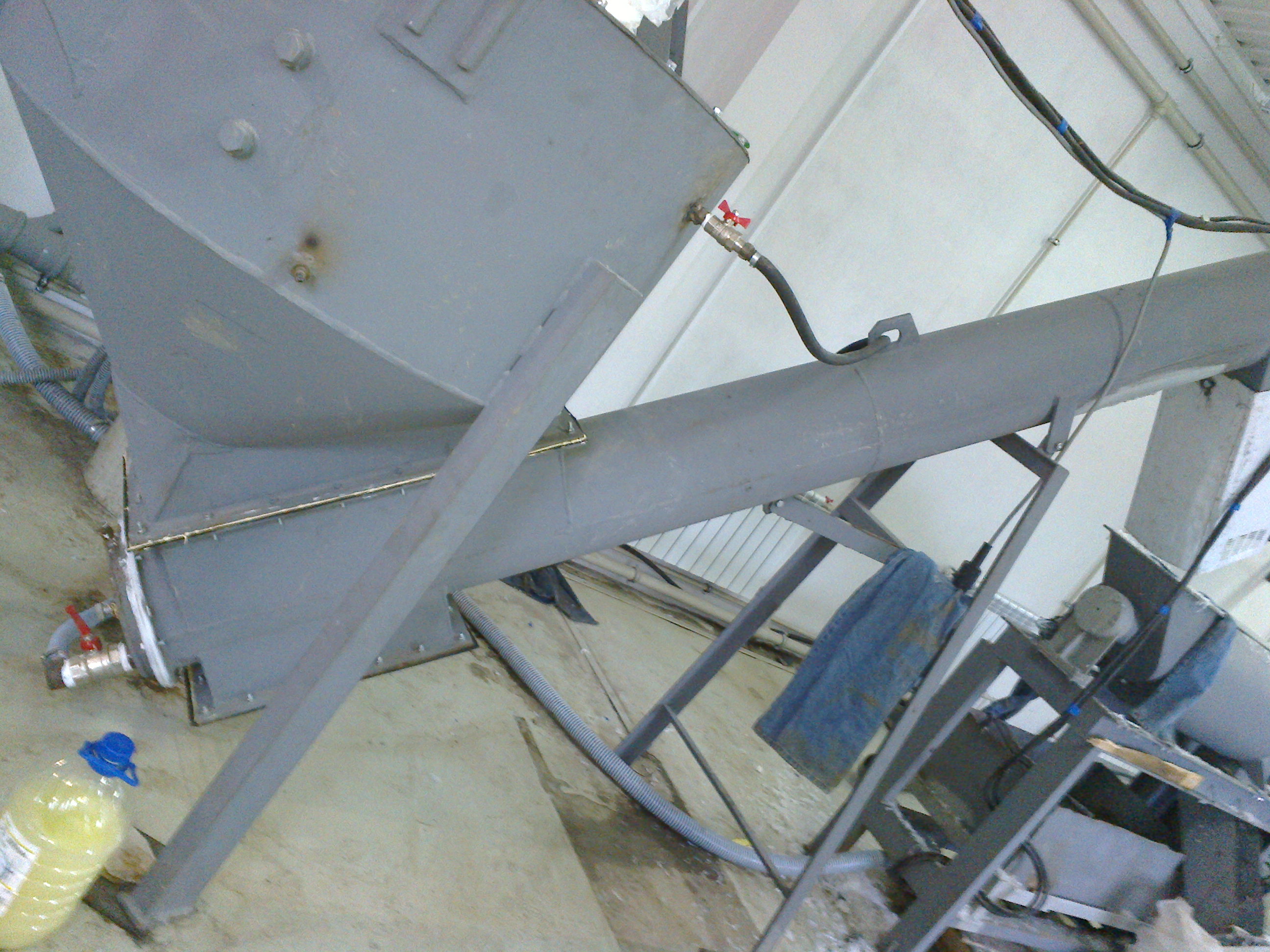

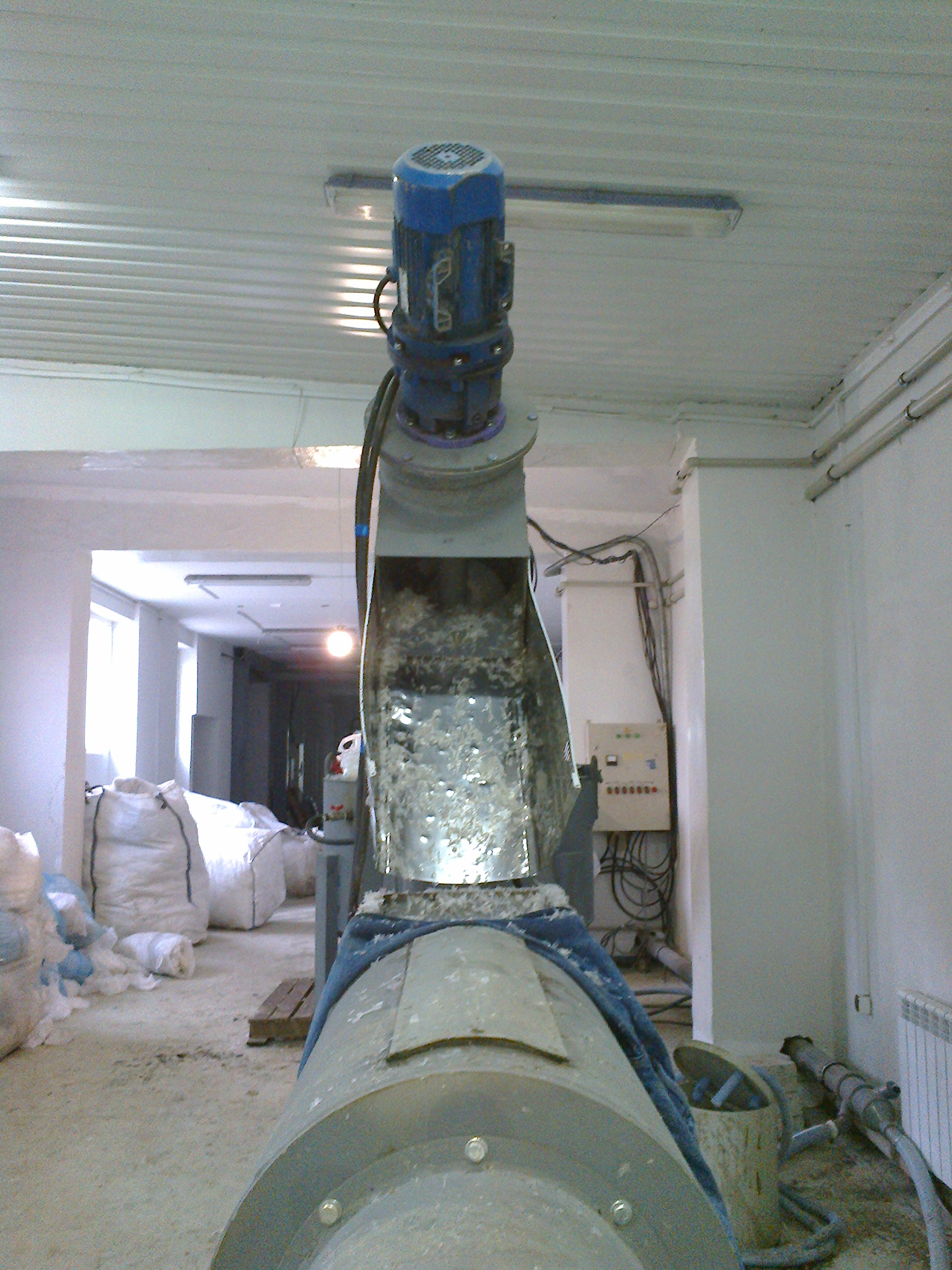

Уважаемая Юлия Julia2010

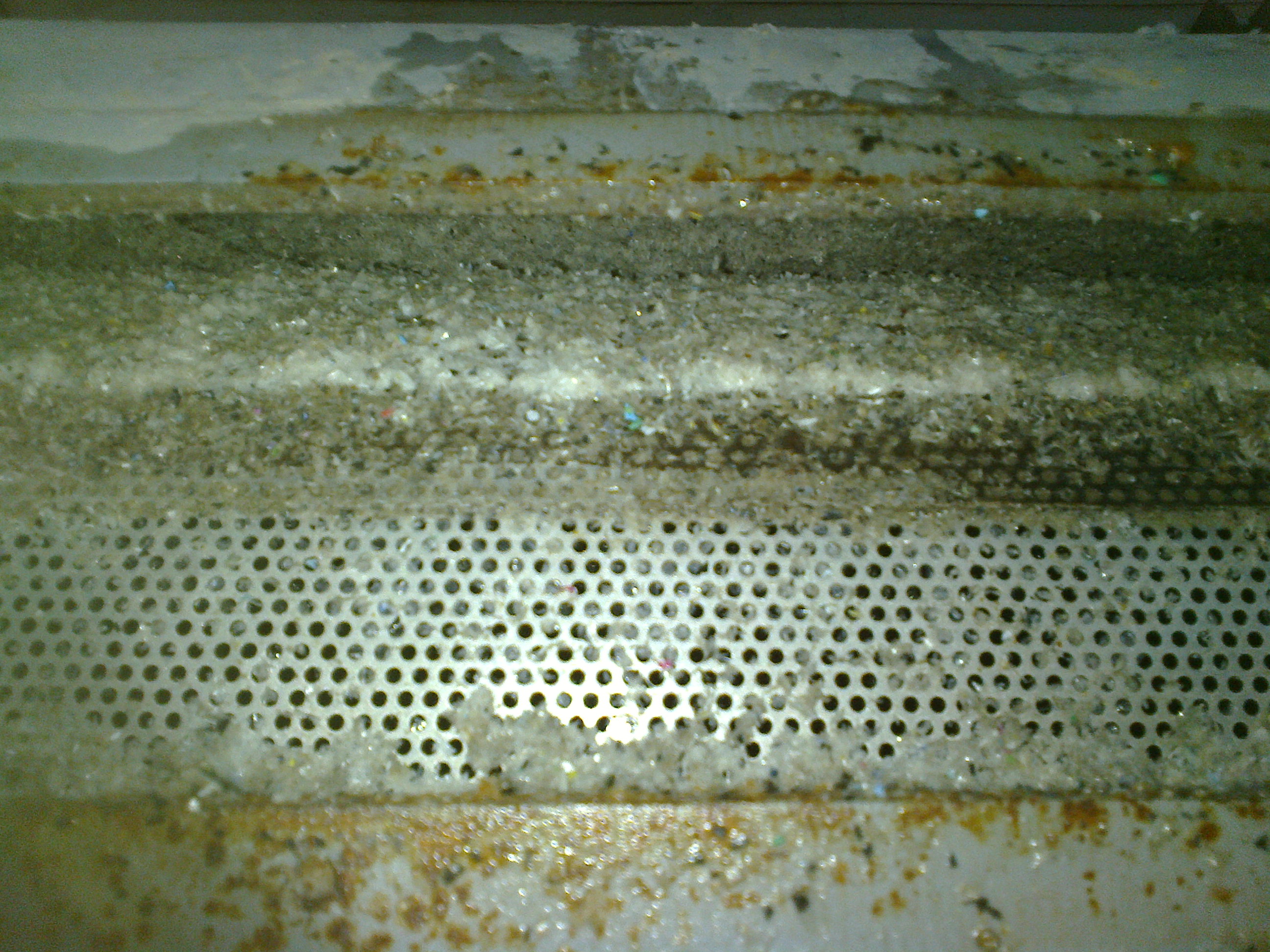

1. Сетка центрифуги, на фотографии основательно забита пленкой, это не правильно. Её надо почистить.
2. Выгружной шнек из мойки в центрифугу, не имеет воронки для отвода воды, она должна быть в том месте где на нем свежая краска.
Если из выгружного шнека в центрифугу вода течет как из крана, это категорически не правильно, сетки можно уже не чистить, вода из центрифуги будет течь в биг-бег даже без сырья.
Посмотрите и скажите что из того что я назвал верно, будем думать дальше.

1. Как Вы правы в том, что в месте где свежая краска на выгрузном шнеке - должна быть воронка ! Она там была, но ее заварили
2. Сетка на центрифуге очищается ( как минимум поверхностно) после каждого цикла мойки ( 40 кг) .
3. возможно конечно что на этой мойке и ПЭТ мыли, но продавалась она как мойка пленочного сырья , да и документы .... хотя, бумага все стерпит....

Сначала надо вернуть на место воронку, для того что-бы вода из шнека не лилась в центрифугу.
Низкая производительность 40 кг. из за того что ПП, ПВД, ПНД не тонет. Ваш шнек забирает полезную фракцию снизу, а для этих материалов необходимо размещать шнек так что-бы забор происходил с поверхности воды.
Думаю что на хлопьях ПЭТ производительность будет на порядок выше.

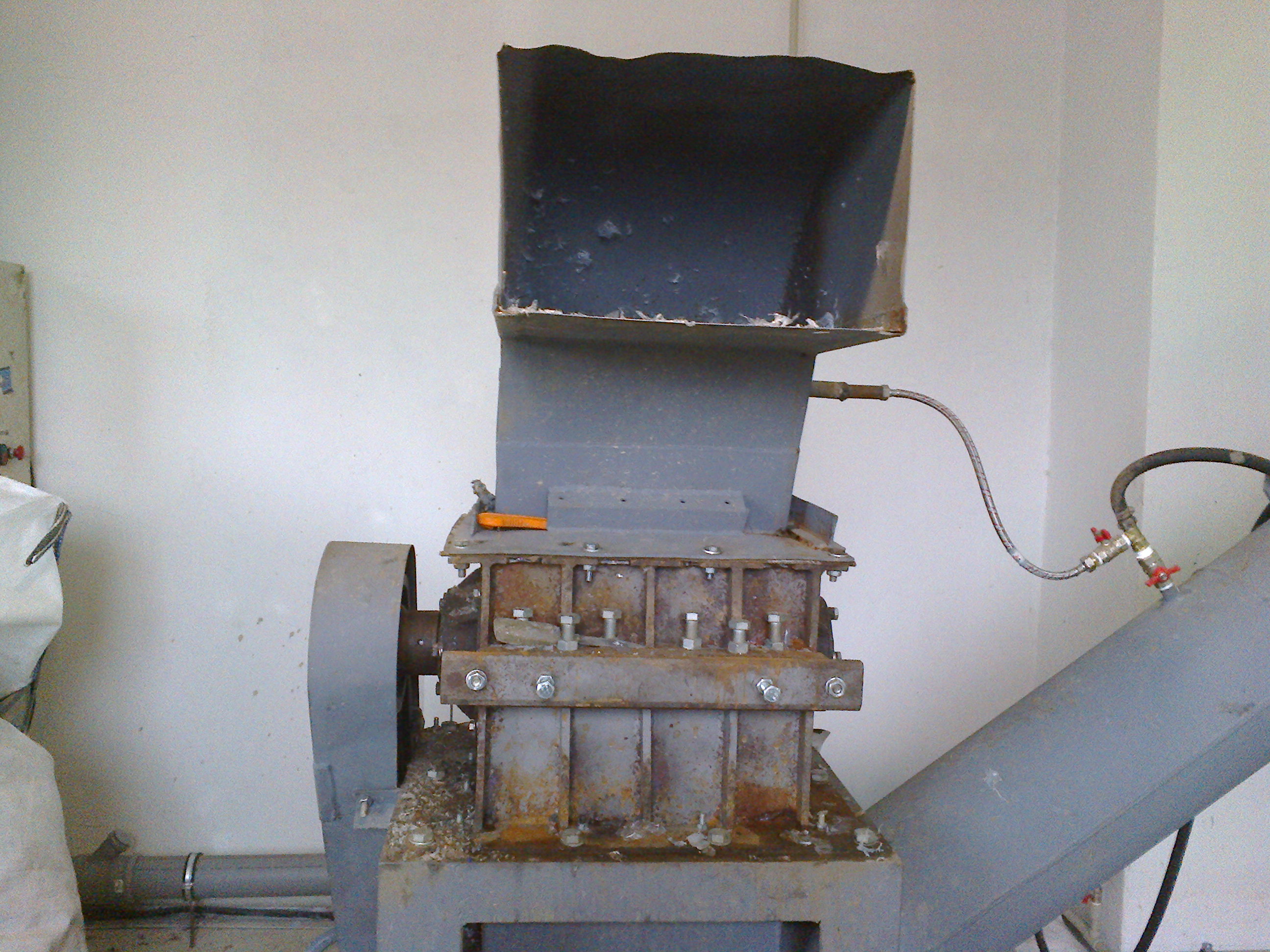

На фото определённо линия для дробления и мойки бутылок ПЭТ ( не для плёнок ). С грануляцией без агломератора и др.сушилок справится экструдер работающий на сырье с влажностью без ограничения. Опять же его покупать придётся.

На дробилке должна быть защитная шторка из полос металлических ( в оригинале) или вырезанных из транспортёрной ленты. Тогда ничего из дробилки вылетать не будет.

Здравствуйте юлия. У данной дробилки очень неудачная конструкция загрузочного бункера. Б ыла переделана нами под боковую загрузку, вместо фронтальной. Поблема вылетания в лицо оператору ушла, на счет отжима пушенки- очень эфективно работает прес отжим турецкой фирмы ustun makina поищите в ютюбе. Подобный прес отжим можно изготовить в запорожье без проблем.
