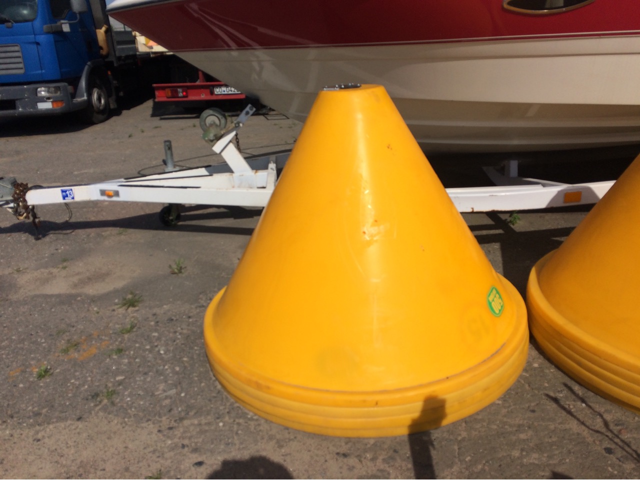

. Кто что подскажет какой ТПА использовать для изготовления изделий таких размеров . Толщина стенки 1см
Ширина 130 высота 111

На каком ТПА можно позволить себе отливать габаритные изделия . Может на станках советского производства ?

может все таки термоформовка?

Я бы предложил ротоформовку. На ТПА стоит закладываться при масштабах производства в десятки тысяч, навскидку.

такое лучше формовкой - 100%, особенной точности не нужно и метод дешевле по начальным затратам.

Смущает толщина стенки, точно она должна быть такая бронированная?

Дешевле будет форму заказать для ротоформовки и в тот же Дзержинск обратиться ..

Скажите выговорите вакуумная формовка . Я что то сомневаюсь что расходы будут не большими , ведь и толщина не маленькая . Я думаю дешевле производить из гранул . Я извеняюсь но опыта работы с полимерами нет . Мне бы получить ответы в формате юзера.

Толщина к сужению она достигает 1 см , так как в этом месте находится рабочая Ниша . Объём данной воронки 500 литров . И изделие не должно развалиться , лопнуть ... В рабочем состоянии изделие подвергаеться нагрузке тряске . Материал точно схож что используют в автомобильных деталях на ходовые части . Такие фирмы как точка опоры.

sega021 писал(а):Толщина к сужению она достигает 1 см , так как в этом месте находится рабочая Ниша . Объём данной воронки 500 литров
А можете ломаное изделие разрезать по плоскости симметрии и промерить толщину? Может всё-таки 50 литров? Тираж какой?

Здравствуйте . 500 литров ! Тираж 400-800 в месяц

Вы не подумайте что это готовое изделие . Деталь ещё армируеться трубами . Т.е есть корпус . Может кто уже подумал что не вылержит .

При таких раскладах, из технологий, которыми владеем, могу предложить:
1. Формовка.
2. Сварка из формованных частей.
3. Сделать большой 3D-принтер и печатать на нём целиком.
4. Литьё без давления.
Выбрать оптимальную технологию можно только имея полную информацию об изделии.
А в литьё под давлением влезать - только если есть лишняя сотня тысяч долларов.
PS Вообще же не категорически не советую новичкам связываться с самостоятельной разработкой крупногабаритной оснастки - тут не всякий профессионал справится.

А мне понравился требуемый объём впрыска порядка 20 000 кубиков

Есть такие ТПА, например пластиковые поддоны льют. Но с этим тиражом :-(

Думаю подойдет способ литья без давления.

Для новичка пригоден разве что двухкомпонентный полиуретан, весь из себя импортный.
